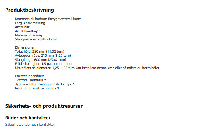

Givet måttet från skjutmåttet så skulle jag gissa att det är en G1/4" koppling.
En bussning eller nippel med övergång till G3/8" eller G1/2" är mest troligt vad du söker.
Glöm inte att uppdatera tråden sen 😉
En G1/4" är en R8 och TS har redan påtalat att den inte passar. G3/8" är R10 och den passar inte heller.
D Dilato skrev:
Kanske är det lättare att hitta en ny slang, gängan i andra änden (kranen) är kanske mer standard.
Ja jag funderar på att köpa en vanlig anslutningsslang på typ Biltema och testa. Har jag tur så passar den och det löser sig så.
Johan Gunverth Johan Gunverth skrev:
Det finns säkert, men jag tycker att du skall returnera den med skälet att det inte går att ansluta den på ett vettigt sätt på den europeiska marknaden. Om det nu är NPT vill säga.
En detalj som avslöjar att kranen är för den amerikanska marknaden är ordet ”faucet”. Samma ord på brittisk engelska är ”tap”
Köpt den via Amazon, så vet i tusan om det blir vidare lätt att returnera dessvärre. Redan gjort hål i skivan för den och matchat in längdmässigt till handfatet redan också.

Nu kanske min webläsare översatt detta fritt.
Men...
3/8 x2?
Produktbeskrivning av kommersiell badrumskran i antik mässing, detaljer om dimensioner och innehåll som 3/8 tum vattentillförsörjningsledning.
cpalm och 1 till
tommib
Ja, det är väl osannolikt att en siffra skulle översättas fel och 3/8" är en förväntad storlek. Så varför passade det inte för TS tro?
TS, vad provar du med för kopplingar? Bild?
Jag kom också att tänka på att jag sett den förut. Vardå? Jo, IKEA. Gissningsvis tillverkas den i samma fabrik. Dubbla priset visserligen men supporten lär ju vara bättre. Även detta talar starkt för att 3/8" är korrekt storlek på anslutningen.

Jag ser det som 3/8", alltså DN10.
Vilken blandare har inte denna likvärdiga gänga?
(Bortsett från DN15 då)
