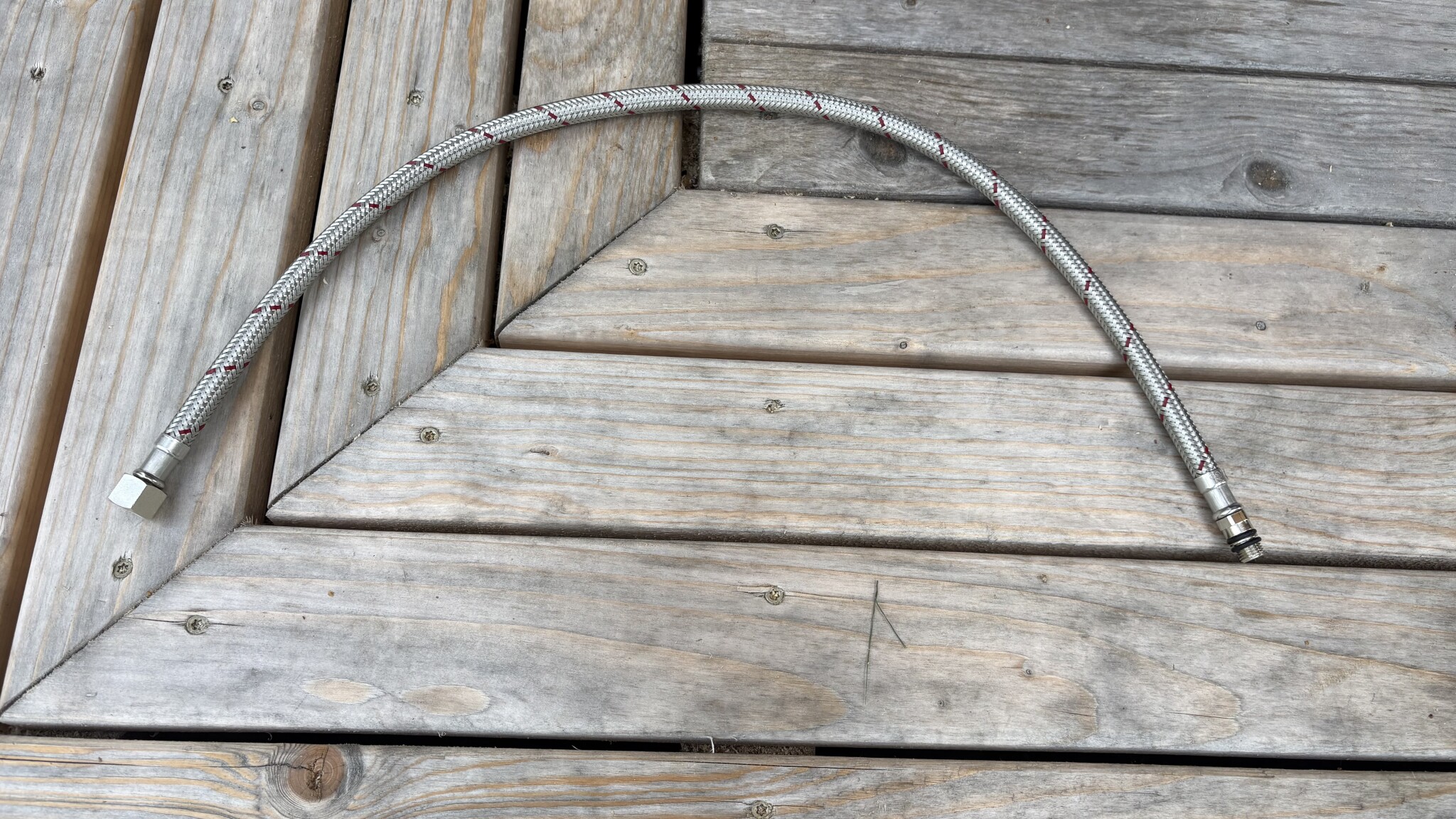

Har ett mysterium som jag undrar om någon kan hjälpa mig med.
Beställt en blandare från Amazon och när jag nu ska koppla in den så är anslutningsslangen i en gänga som förbryllar mig. G10 är för stor och G8 är för liten. Vad är detta för mått jag fått på slangen och någon som har tips på någon koppling jag kan köpa för att ansluta till G10?

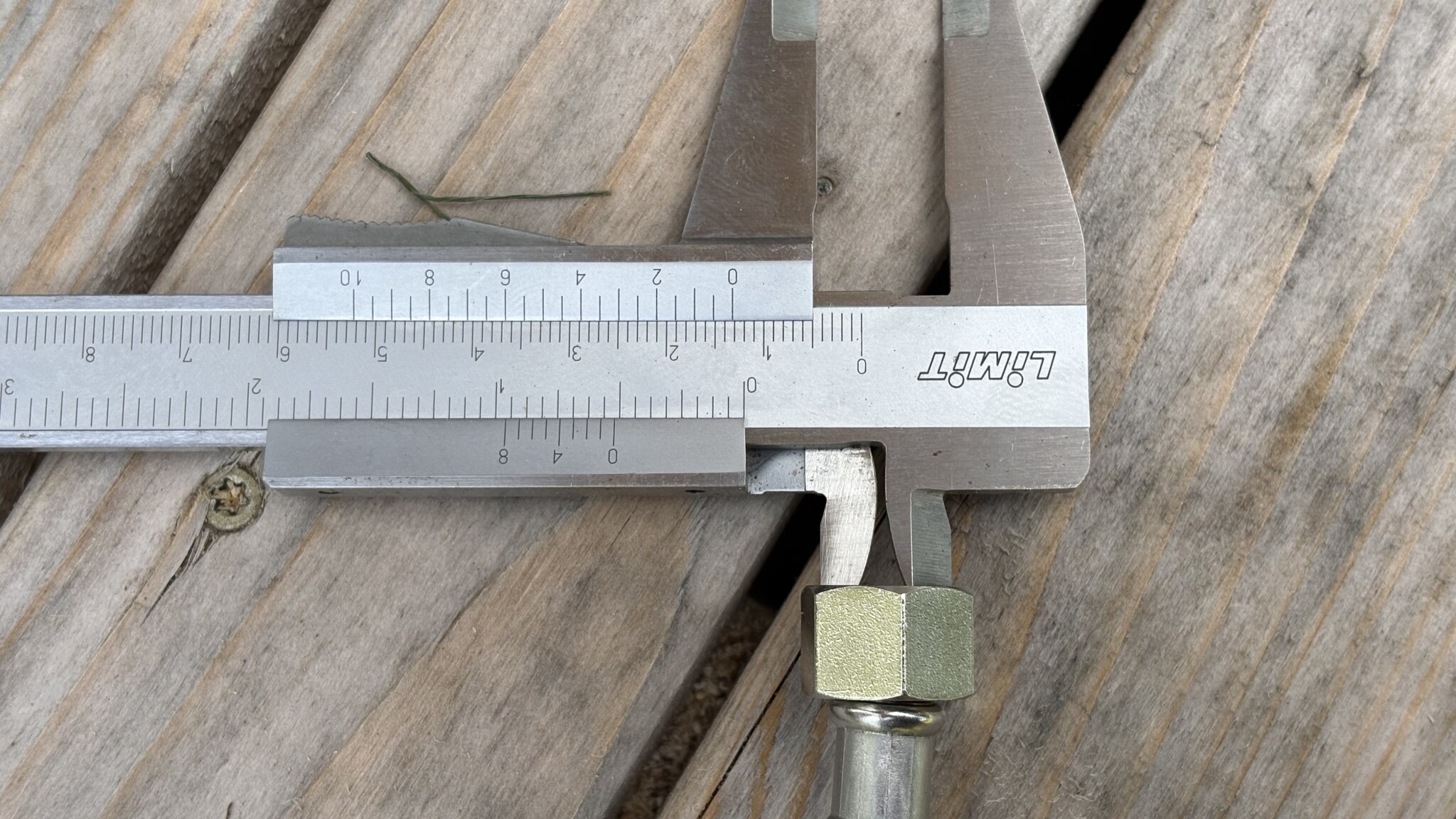

Vad är det för modell då? Vad är innermåttet i den lekande muttern (nej, jag tänker inte läsa av ditt skjutmått åt dig)?
Filbert och 2 till
13,2mm +- 0,1mm

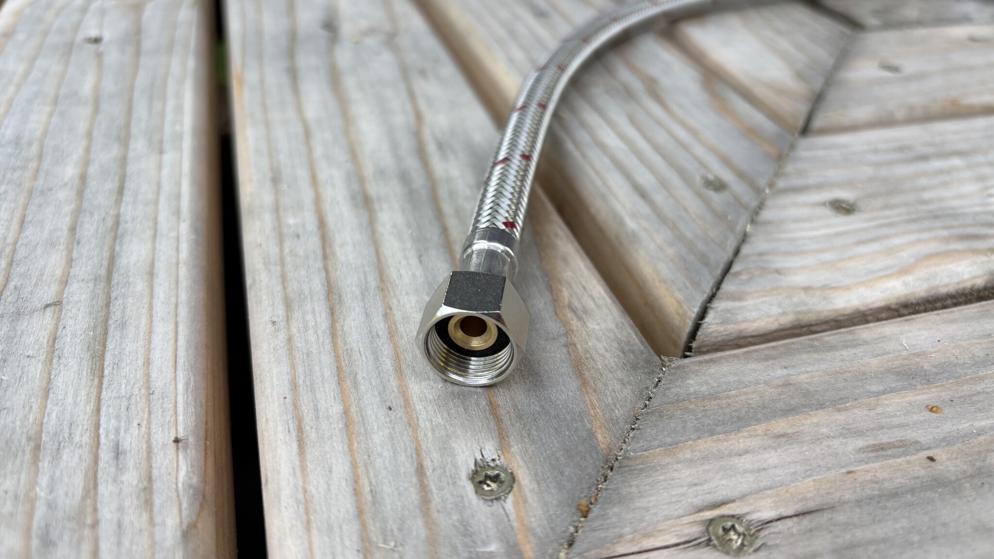

Tror inte på NPT gänga då den tätar genom att vara konisk och muttern har en planpackning i botten.

Givet måttet från skjutmåttet så skulle jag gissa att det är en G1/4" koppling.
En bussning eller nippel med övergång till G3/8" eller G1/2" är mest troligt vad du söker.
