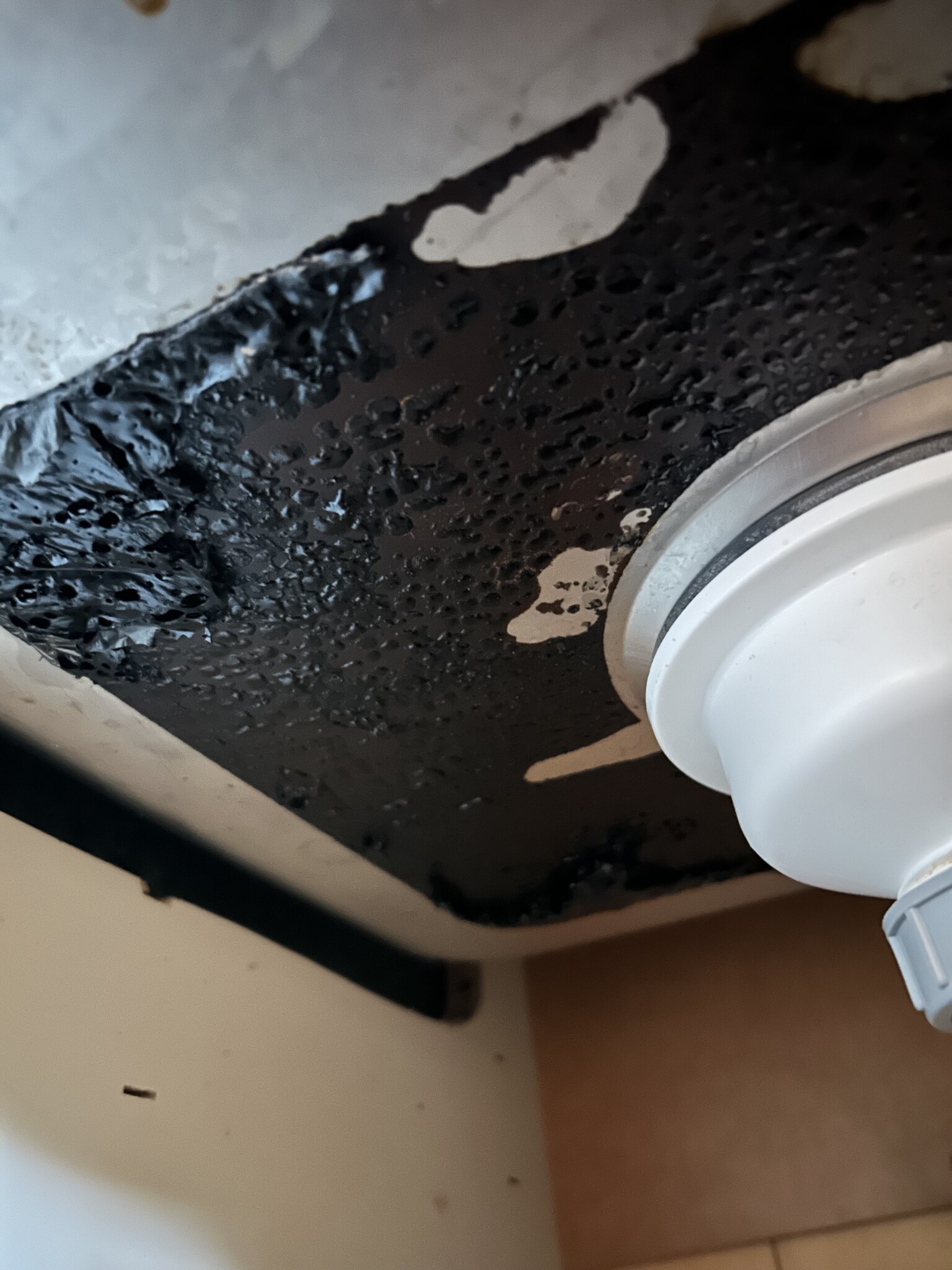

Hej har förstått att det är en ljuddämpningsmatta som sitter fastklistrad under diskhon. Den är svart och den har blivit stel efter något år och lossnat på ställen så jag kan dra av bitar av dem.
Efter jag tagit bort en del sitter svarta klistret fast fortfarande och det luktar dåligt ibland t.ex när man spolar varmt i diskhon luktar det mer. Ja dåligt, det luktar unket o blä.
ska man ta bort allt gammalt klister innan man sätter på en ny matta? Hur tar jag bort det superklistret utan att förstöra diskhon?
Vad är det för ljuddämpningsmatta man ska köpa? Det verkar som den liksom smälter av för hög värme eller något eller så är det bara inte jättebra kvalitet.

Om klistret luktar är det nog bra att försöka få bort det.

Är ju oftast asfaltsmatta.. bitumenbaserad så lacknafta borde väl lösa rester
Tack för svar,
Den här
https://www.biltema.se/bil---mc/biltillbehor/ljudisolering/smaltfolie-bitumen-4-st-2000021214
Funderingar..
Står smältfolie och läser att man brukar ha det till bil,båt etc.
Är det verkligen hälsovänligt att ha i köket under diskhon? Brukar man som standard ha det till diskho för få bort ljudet? Kan inte utläsa så mycket om det. Men kommer det smälta klistret emot diskhon undertill och isåfall vad är det för klister..
Den här
Funderingar..

Det är väl istort sett samma som du hade..
Varför skulle det vara hälsovådligt?
