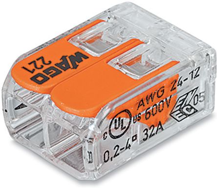

T Thomas_Blekinge skrev:
Jag litar inte på att de tunna plåtbitarna i en Wago verkligen tål 10 A kontinuerligt.
Och vad tänker du om 32A då? ... :surprised: :thinking: :cool:
edit:
Och max 24A för wago 773 och helacon ... ;)
