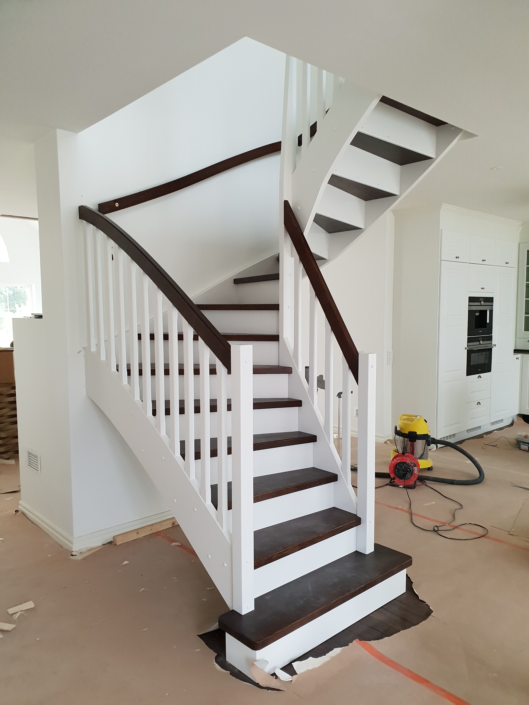

Förutsätter då att du inte menar en sån här U-trappa med en plan yta för det tar ju mer plats:
utan en svängd som

BirgitS BirgitS skrev:
Okej, så vitt jag kan se blir du då av med utrymmet för garderober.
utan en svängd som
Kolla om det hjälper att läsa på sidan [länk]
tusen tack för bilder! Tänker mig något liknande som din bild nr 2. Garderob tänker jag mig på annat ställe, men man kan ju ha en vägg mot ena sidan av tappen från entrén sätt och där hänga kläder kanske? Tror du utrymme finns för sådan trapp? Räcker takhöjden på 2.20?
