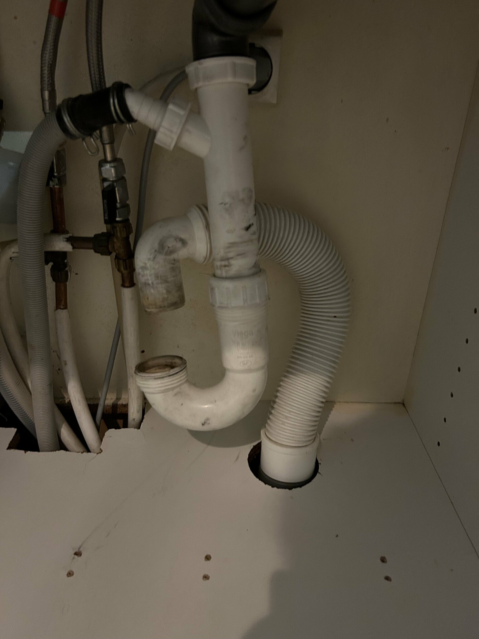

Hej alla,
Fick ett spontant läckage här på lördagskvällen från avloppet under köksvasken. Visade sig att röret är u-svängt och att packningarna var slut. Jag känner mig lite skeptisk till att u-svängen och den gjorda kopplingen verkligen är särskilt bra som lösning - borde vi försöka bygga bort den med en annan rördel?

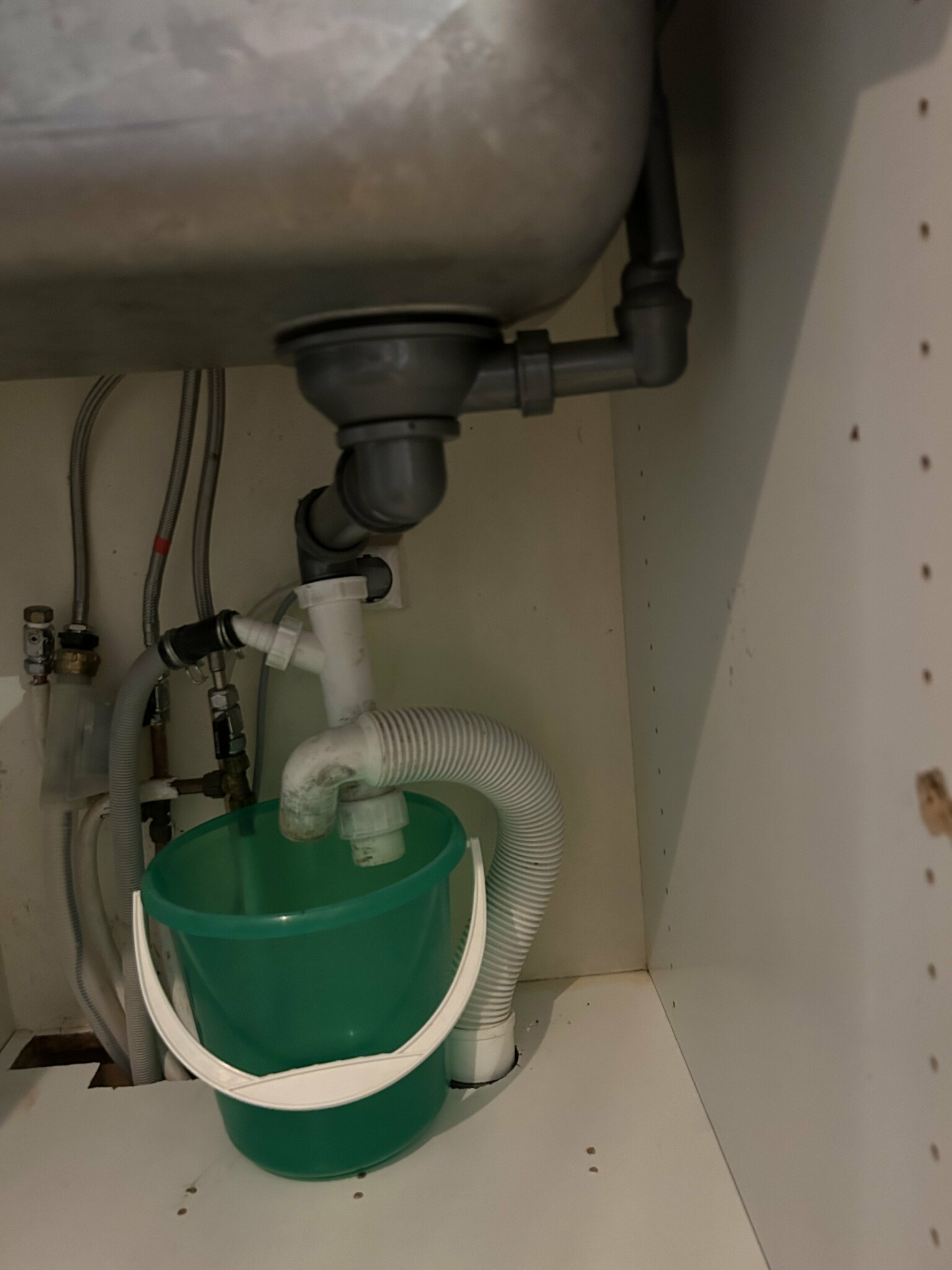

Hur ser det ut mer upptill?
Ett vanligt vattenlås för kök idag är G40-gänga.
Denna bör passa rakt av för dig:

Dessutom ska den slangen gå mycket högre upp, åtminstone förbi botten på hon, så att ett stopp i avloppet inte leder till att smutsvattnet går baklänges in i diskmaskinen.TeroM skrev:
Tack för all hjälp. Det blev en sväng till Bauhaus och nya packningar (och muttrar, eftersom koniska packningar inte såldes löst) och nu är rörsystemet återmonterat och verkar hålla tätt. Det blev lite pill även med diskmaskinsslangen. Någon gång får det kanske bli ett nytt vattenlås, men för tillfället får detta funka.
