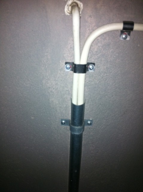

Är ute efter något som jag inte lyckats hitta någonstans. Jag letar efter ett u-format kabelskydd som har 90° vinkel, alltså en del som täcker kabeln som kommer ut från huset och som sedan går ihop med det raka kabelskyddet. Är inte intresserad att sätta en klumpig kopplingsdosa.
Om ni tittar på bifogad bild så gäller det den vänstra kabeln. Har någon här på forumet någonsin sett en sådan del?

Antingen så klipper du till ett vanligt kabelskydd och viker till så att det blir bra, eller kör det enkla alternativet: går förbi med kabelakyddet en bit, och sedan fyller/tätar med tex silicon/latex. Nåon färdig bit tror jag inte finns.

Köp ett kabelskydd till. fortsätt uppåt och gör en liten snygg avrundning om man vill. den kablen som sticker åt sidan. Se om du kan få 5cm extra någonstans och fortsätt med ett kabelskydd på längden om du tycker det är passande.
