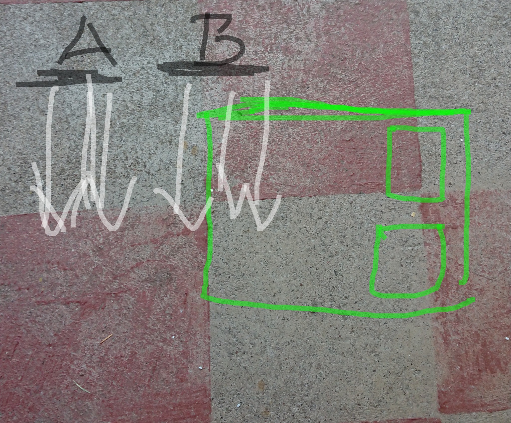

Nån som känner till Samsung Wind-Free™ Comfort 25? Den ska ge "en behaglig temperatur utan kalldrag". Om jag förstår det rätt så sprids luften genom många små hål över en större yta. Men det är kanske bättre att ta en traditionell och rikta den så långt bort från sängen med tanke på hur litet rummet är?
Längs med fotändan tror jag är bäst.
Här är världens fulaste bild, ritad i mobilen...
Om rummet är stort nog är placering A bäst, dvs helt utanför sängen men annars är B acceptabelt. Vår sitter alltså precis vid huvudänden (och vi har fönster och dörrar så att det inte går att ha sängen på annat håll) det är inte bra.
Men det är ju annat som ska stämma också, lämplig vägg att ha ytterdelen på etc.
Jag har tyvärr ingen erfarenhet av den modellen som ska vara vindfri men rent teoretisk låter det ju bra. Kanske lite för bra för att vara sant..?
