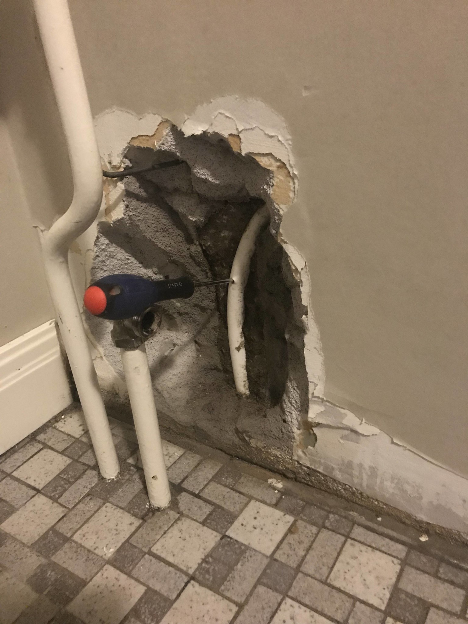

Så här gjorde jag när jag prompt skulle sätta en skruv i alla hål, rakt in i handdukstorkens prisolrör :seenoevil:
  • Skruvmejsel mot hål i vägg med synligt prisolrör bakom handdukstorkens rör.
Urk, jag aktar mig noga för el och rör mha regelsökare men nån gång lär man väl missa. Läste här om någon som borrade i taket och prickade ett vattenrör så julen blev förstörd och jag fick en gång höra ”ja, det där var ju vågat!” När jag hade borrat upp nån krok exakt rakt under elskåpet i en lägenhet för länge sedan).
Jag har gjort min beskärda del, både klantigt och otur. Detta tillhör kategori klantigt men det bjuder jag på:p
