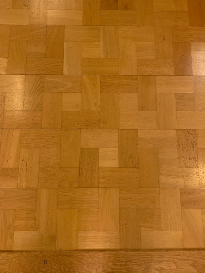

Vi har ett parkettgolv med följande mönster. Nu vill vi lägga samma mönster i ett annat rum. Är det någon som vet vad det är mönstret heter?
  • Träparkettgolv med korgflätat mönster i varma toner.
Mönstret heter Windmill
Trident1974
Stort tack! Vet du var man kan köpa det eller vem som tillverkar?
Det där ser ut som äkta parkett, dvs det läggs på plats, träbit för träbit. Materialet kallas parkettstav/mönsterstav. Det slipas och lackas/behandlas på plats.
Du behöver hitta en duktiga golvläggare som kan lägga i samma mönster.
Trident1974
Inga problem(y). Kolla med dom lite exklusivare tillverkarna av parkett (ex kährs)om dom har något sådant mönster. annars är väl alternativet att lägga ett äkta stavlimmat men det kostar nog en slant
Har inte sett det mönstret i färdigt klickgolv hos nån tillverkare så det får nog bli äkta parkett om du vill ha samma… Är ju lite pyssel eftersom det inte är standardmått, antar att man måste kapa de små kvadraterna manuellt, men allt går ju om man vill…
Trident1974
Tack för svar! Det verkar vara ett kiockgolv som redan ligger. Skulle gissa på att det är ca 30år gammalt. Jag har inte heller sett det hos någon tillverkare... Kanske får köra olika golv...
Kährs har ett holländskt mönster som är rätt snyggt, inte samma men lite liknande känsla kanske? Kikade på den innan jag valde fiskbensparkett.
