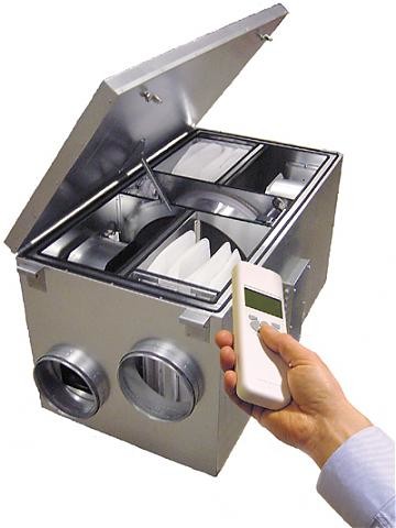

Jag har en Heru 180 FTX vent aggregat och till det ska kopplas en eftervärmare på 2100w som värmen luften vi extrem kyla.
eftervärmaren styrs och strömmatas av Heru så att 230V kabel (fas, nolla, jord) går från Heru som har en pulser till eftervärmaren.
kabeln ansluts på överdelen av eftervärmaren se bild nedan anslutningen är just under locket - det som jag funderar på är om man kan ansluta med EKK light kabel eller om man måste ha någon speciell värmetålig kabel?
jag kommer att ha isolering mellan "röret" och sladden. locket kommer att vara rakt uppåt.
Heru
eftervärmare
Ekk -light och en kabelgenomförning så blir det bra
