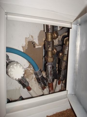

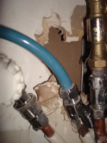

Jag har en fundering ang en sak som besiktningsmännen påpekade igår.
De demonterade dimmern på väggen och stack in en skruvmejsel i gipsskivan. Sen öppnade de den inspektionslucka som är i hallen, vägg i vägg med badrummets ena vägg. Där har hantverkarna dragit ut golvvärmen och man kan reglera med termostat. När vi öppnade den luckan såg vi massa trasigt kartonggips..
Besiktningsmännen sa att firman alltså inte använt våtrumsgips, men nu när jag tittar idag (se bild) så tycker jag att det ser ut som att det är en hel skiva några cm bakom den trasiga med kartonggips.. Kan det vara så att erfarna besiktningsmän gör en sådan miss i bedömning om vilken gipsskiva som använts?

Kan du se om detta utrymme är våtrumsskyddat på något sätt? Man får inte ha skarvar i väggarna om hela inspektionsutrymmet är tätat inuti.

Njaa. Om det bara är värmeledningar så tror jag faktikst att det är tillåtet med skarvar inne i vägg. Men är det inte varmt o kallt vatten också inne i utrymmet?
Det där kopplingsutrymmet bör dels vara tätat invändigt, dels ha ett skallerrör som mynnar ut i badrummet där vatten som läcker skall rinna ut.

Det enda jag ser är att det är en skiva med brunaktig färg som sitter bakom detta trasiga gips...Kave skrev:Jag tycker allt i detta ser ut som f-n så jag är starkt frågande till hur ett försäkringsbolag ska ersätta skadorna när de uppkommer.

Jag pratade nyss med hantverkaren och han sa på sin krackliga engelska att det var gammalt gips som var trasigt på bilden...

Blev lite snabbskrivningsfel skvallerrör skall det vara.
Ett utrymme med rörkopplingar skall ha en inspektionslucka, så långt är det rätt. Det skall också vara tätt så att vatten som läcker i utrymmet inte kan rinna in i byggnadsdelar. Det får alltså inte bli skador om en koppling i utrymmet börjar läcka.
Dessutom så måste det finnas ett skvallerrör där ev. läckvatten kan rinna ut till ett utrymme där man kan observera att det rinner vatten, desutom får inte det utrymmet kunna ta skada av vattnet.
Okej, och sådana här skvallerrör - ser man om det finns eller inte? OCh måste man ha det enligt bkr?hempularen skrev:Blev lite snabbskrivningsfel skvallerrör skall det vara.
Och hur vet man om det är tätt och om det finns sådantdär rör som vattnet ska rinna ut till? Det är ju iaf inget sådant rör in till badrummet... Isåfall ska det vara i den där luckan alltså?
Förlåt min okunskap..

Det skulle kunna vara en termostat till en shutgrupp som håller vattentemperaturen på konstant temp (måste vara lägre än normal radiatortemp).
