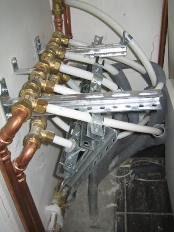

VVS entreprenaden är en katastrof och målningen behöver bättras. Framförallt är det spacklingen av hörnbeslagen på gipsplattorna. Men det tar vi när huset har fått torka ett tag till...

Jag tittare på bilden och försöker förstå vad det är jag ser, men det går inte in.
Vad i h--e har de gjort?
Du skulle inte kunna berätta vilken vvs firma som varit inblandad, känner en viss oro att jag skulle råka anlita dem?

Har besiktningsmannen godkänt?
Vad ärdet för rör? Är det till radiatorer? För det är väl inte till golvvärme hoppas jag.

I slutbesiktningsprotokollet står det såhär: "Rörfördelare ej fackmannamässigt utförd". Det felet åtgärdades genom att fixera ledningarna såsom bilden visar. Vi har fortfarande inte godkänt åtgärden. Min fråga är om vi ska nöja oss eller om vi ska kräva att arbetet görs om...
Det är vattenrören det rör sig om.
Jag ska försöka ta reda på vilken VVS firma det är, men som jag skrev tidigare så var hade TH egna byggare dragit ledningarna och när VVS-firman kom för att slutföra installationen så tyckte de att det såg katastrofalt ut. Ingen vill ta på sig ansvaret för arbetet. De skyller på varandra i vanlig ordning.
