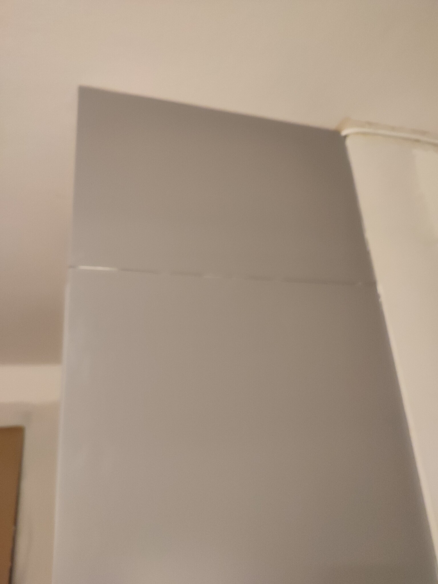

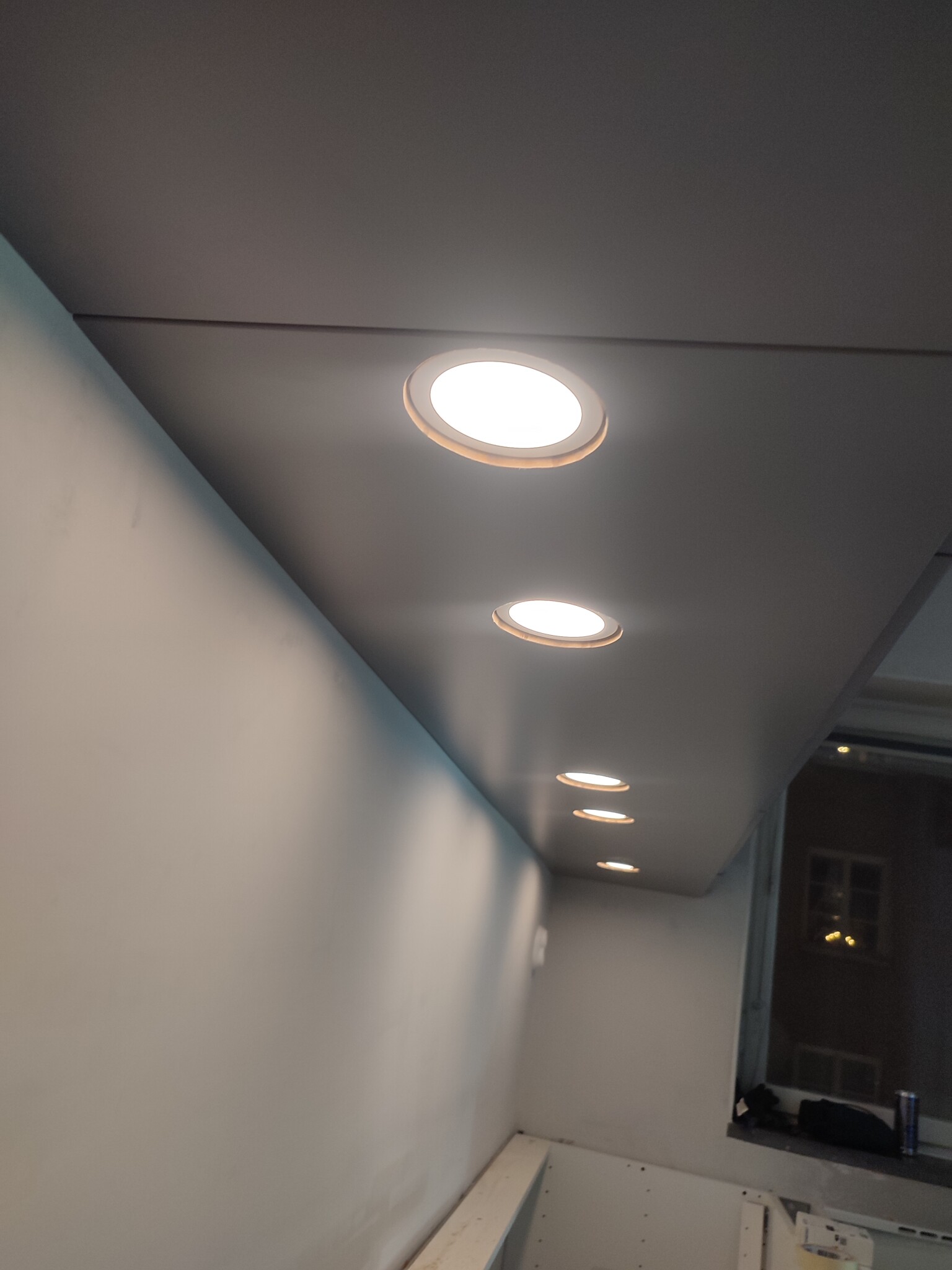

Vi anlitade en byggfirma för att renovera vårt kök. Processen har minst sagt vart otroligt jobbig för oss, många fel upptäcktes av mig som är otroligt nogrann i allt jag betalar för.
Till exempel hade dom flytit golvet helt ojämt så parketten svajade, det åtgärdade dom men det är fortfarande inte 100 enligt mig. Vid tillfälle för mätning för bänkskiva konstaterades det att köket inte varit lod och det diffade mycket! Snickarna fick då en chans att rätta till detta men innan vi på nytt tog dit bänkskiveföretaget för mätning ringde vi andra hantverkare för att få ett utlåtande på om köket var byggt enligt standard.
4 olika företag dömde ut köket fullständigt, många fel upptäcktes bla var fortfarande skåpen ej i lod (både över och under), elen var dragen fel ur ett elsäkerhetsperspektiv med överbyggda doskock osv, lösningen dom hade för vatten och avlopp var också ej fackmannamässigt utförd. Utöver det massa kosmetiska fel och sönderborrade skåp osv, en ren katastrof helt enkelt.
Vi började då spela in våra samtal med hantverkaren där vi slöt avtal om att vårat avtal var brutet (han återlämnade också nyckel) utan betalningsansvar för oss. Han sa också att han skulle stå för alla skador på köket samt mellanskillnaden på vad det kostar oss att ta in andra hantverkare för att åtgärda samt färdigställa köket.
Vi har pratat lite fram och tillbaka i en veckas tid och jag har hela tiden varit öppen med att vi gärna tar in en besiktningsman för att få felen på papper, han har hela tiden sagt att det inte är viktigt för honom men efter att jag pressat honom idag om försäkringsbolag osv så sa han tillslut att hans försäkringsbolag kräver besiktningsman och att det är något vi måste stå för.
Jag tycker det låter konstigt, fine att jag kan ligga ute med pengar men varför ska jag betala för fel dom gjort och som kommer påvisas i rapporten.
Hur ser mitt case ut? Kan jag strunta i försäkringsbolaget och dra han till tingsrätten för vi har ett avtal på ljudfil där han klart och tydligt går med på villkoren samt att han inte bryr sig om hans försäkringsbolag skulle täcka skadorna eller ej.
Jag tycker det låter konstigt att ett försäkringsbolag öht skulle täcka kostnaden för en deal han och jag gjort.
Vad ska jag göra?

Jag påtalade precis det du sa med att det är något mellan han och hans försäkringsbolag. Men han hävdar bestämt att han ska ha underlag och skiter i vilket. Han är otroligt irriterad för han vet att vi har ett avtal inspelat.
Min teori är att han fick nej av sitt försäkringsbolag men att han försöker komma ur denna soppa igenom att hävda att en besiktning måste ske för att vi ska kunna bryta avtalet öht. Men vi har ju redan ett muntligt avtal inspelat
Jag funderar på och kontakta jurist istället och gå den vägen, men är det ändå att rekommendera en besiktningsman trotts allt?

Det låter ju som du kan bevisa att avtalet är brutet, utan ytterligare krav från honom. Att dessutom få skadestånd tror jag blir väldigt svårt, även om du kan bevisa att han accepterat ansvaret.
Med den bevisning du har så kommer han (troligen) aldrig att kunna kräva mer pengar av dig, eller ens försöka. Men när det är du som skall få ersättning av hantverkaren, så hamnar hela bevisbördan på dig. Du kan visserligen bevisa att han tar på sig ansvaret, med inspelningen. Men han kommer att neka till de brister som du vill få ersättning för (där kan det vara bra med bes. man för att stärka din bevisning). Han kommer att hävda att rättningarna är onödigt dyra, att de går utöver det som ni hade avtalat osv.
Kort sagt, jag tror inte att du kommer att kunna få ersättning.
