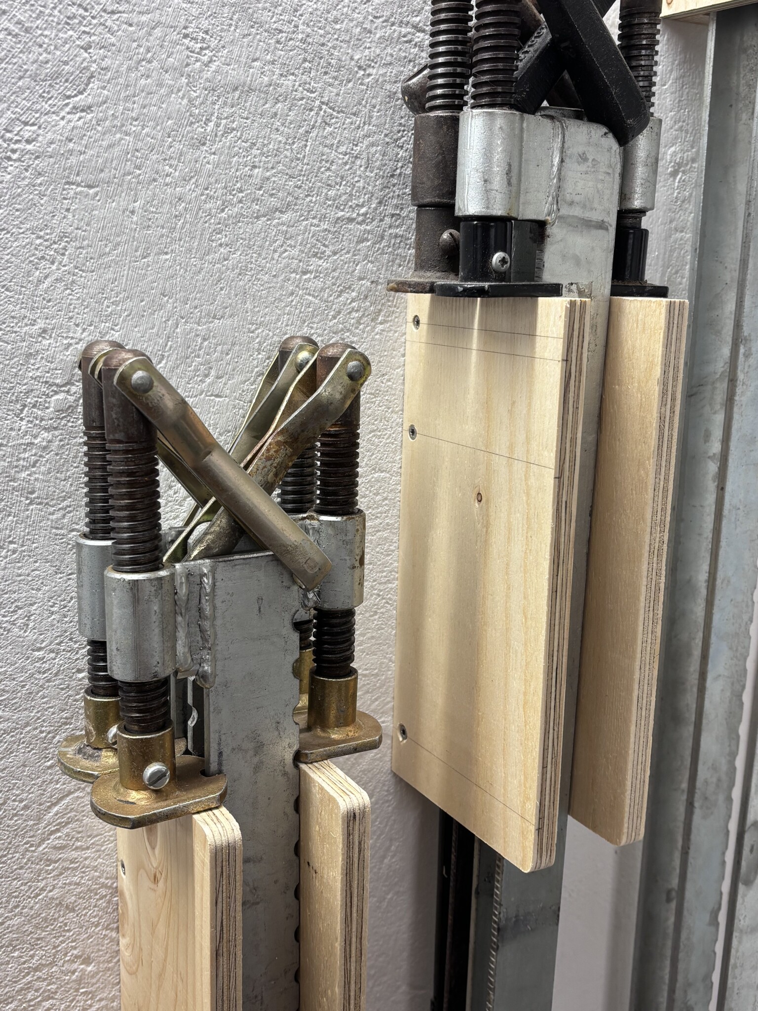

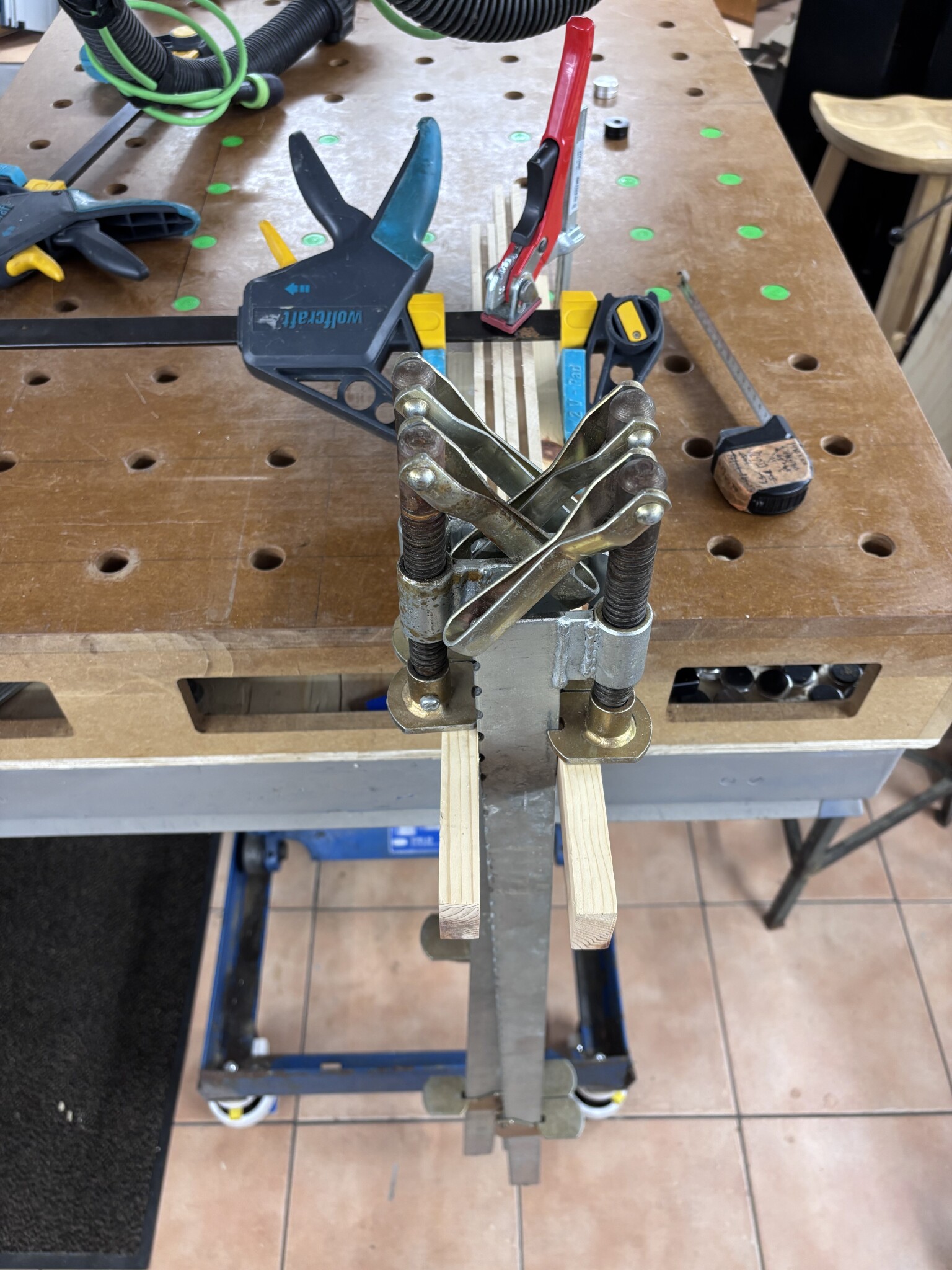

Är i färd med att göra denna vägg till förvarning för tvingar och knektar, de jag använder mest iaf, resten får ligga i beredskap (enligt tipset högre upp i tråden).
Tvingarna är enklare, lätt att ha samma storlek i lager på konsoler utåt från väggen. Men knektarna har jag inte sett någon riktigt smidig lösning för.
Vill ha dem i djup om kanske tre i samma längd. Men hur förhindra att de vrider sig och faller ned? Har har folk löst det? IMG_8149.jpeg

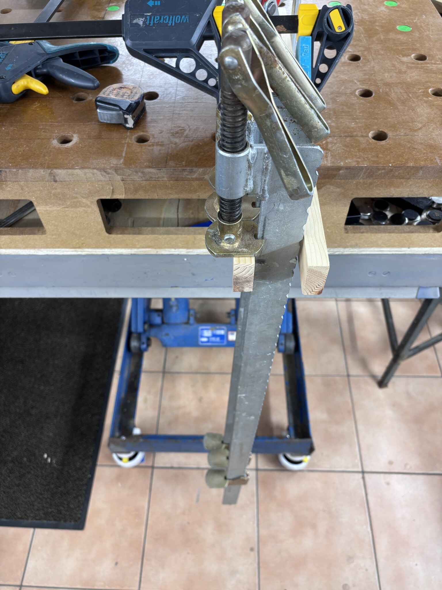

Varannan höger-vänster spar djup. Tyvärr vill de hänga snett så kommer behövas stöd åt sidorna en bit ner.
JFrisk och 2 till
Om du vrider limknektarna 90 grader och anpassar avståndet mellan konsollerna borde risken att de vrider sig och ramlar ner försvinna. Däremot tar ju limknektarna lite mer djup med den lösningen.

Jo, har tyvärr inte plats för det

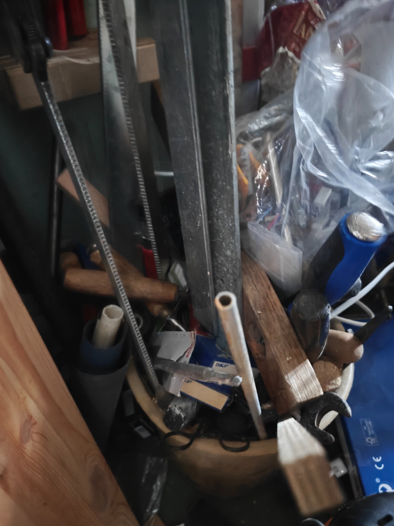

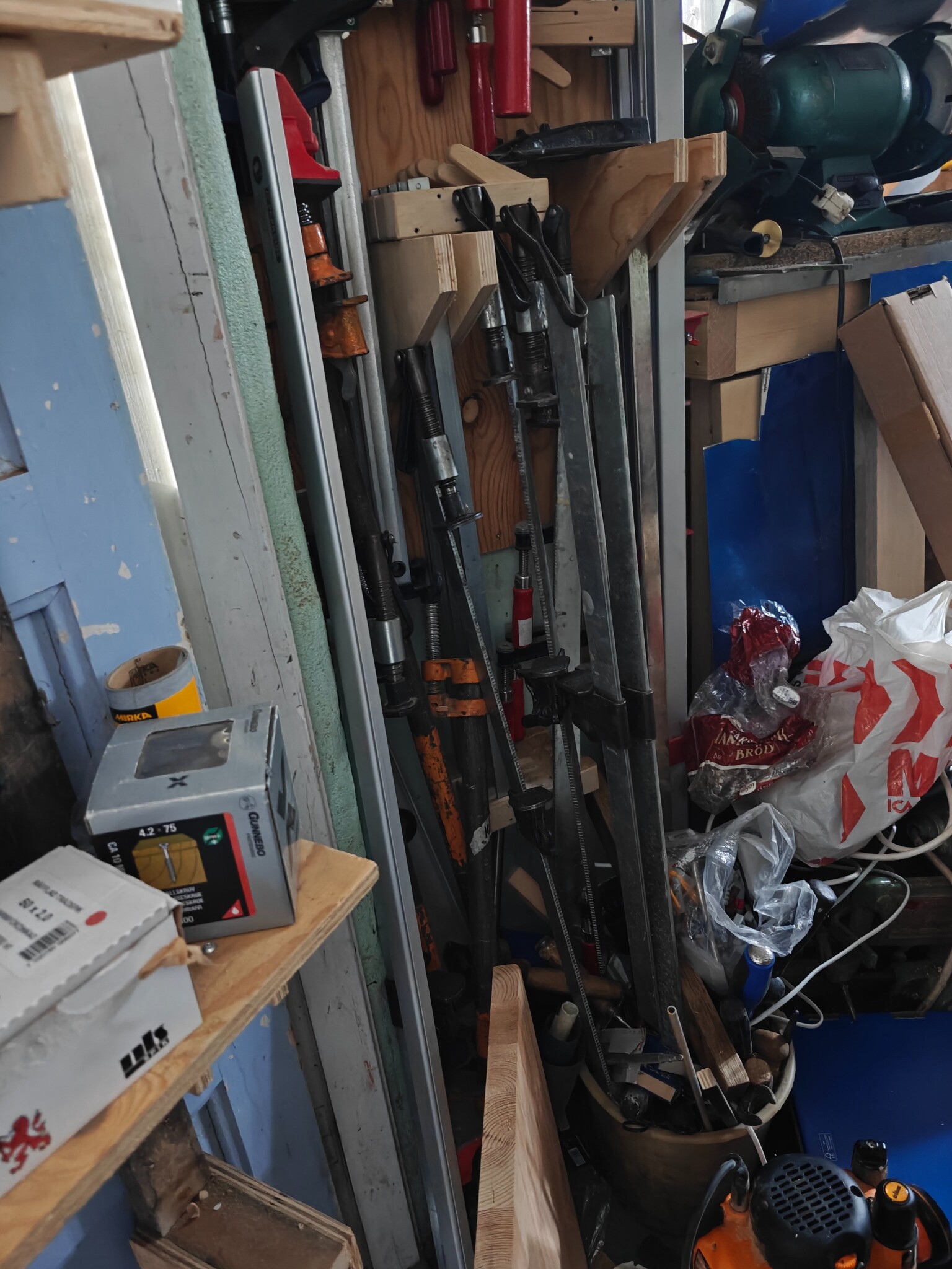

En hink med gott och blandat bra att ha nertill som stöd så löser det sig.. IMG20260830081618.jpg

Just den bildliga hinken jag försökte ta mig ur :)

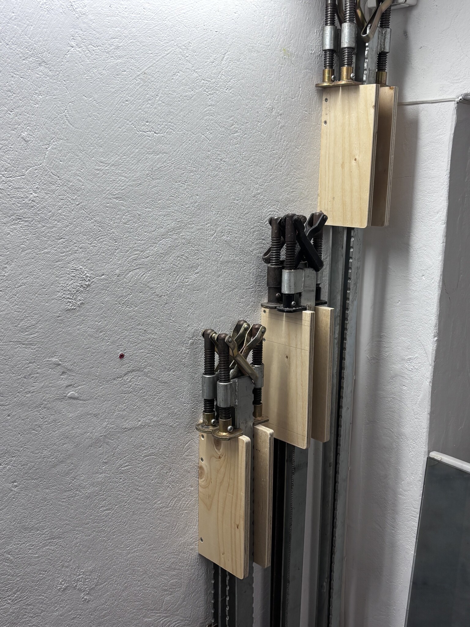

Som en kam ut från vägen. Tål att fundera på iaf.

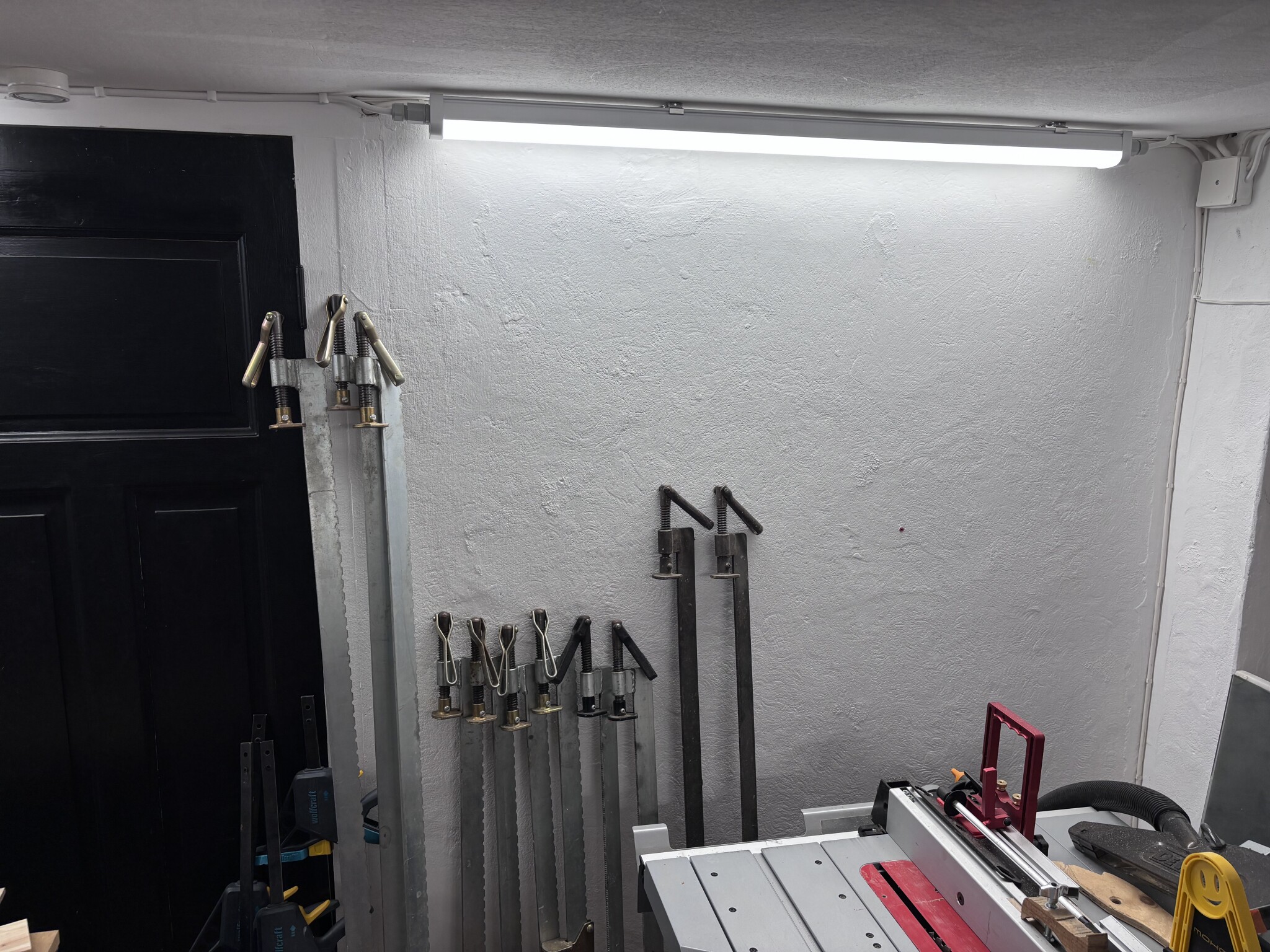

Jag har knektarna på två vanliga bredare konsoller men då har jag bara tre. Idén med upphängning bygger på stödreglarna man brukar ha under knektarna som ju har spår och jag testade ett tag med just de reglarna och det funkade trots att de inte är så djupa.
Prototypade lite. Trodde jag, nu sitter de visst där permanent. IMG_8168.jpeg
Tack för tips och tillrop 😊
