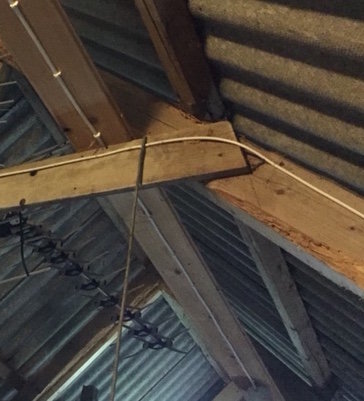

Hej, ska inreda en gammal loge och funderar på "hanbjälkarna". Det enda som sitter idag är en vanlig bräda, runt 25mm tjock, spikad med två spik i varje ände i takstolen. Kan detta verkligen ta upp någon last att tala om över huvud taget eller varför sitter de där? Är det vanligt att bygga takstolar utan riktiga hanbjälkar? Eternittak med lutning 45 grader, snözon 1. Byggnadens bredd är 6m.
Min plan är att förstärka högbenen och fästa en riktig hanbjälke några decimeter högre upp med spikplatta för att vinna lite takhöjd.
Kan tillägga att ladan har stått i runt femtio år, så bevisligen fungerar konstruktionen. Min riktiga fråga är egentligen om det kan vara någon risk förenat med att höja hanbjälken. Takstolarnas dimension är ca 150x100mm. Dessa har dock husbocken gnagt på (gammalt angrepp, sanerat), så jag tänkte förstärka med 45x170 på varje sida.
