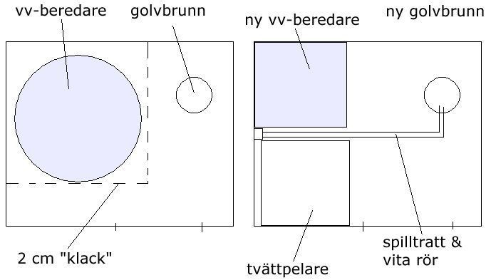

Jag har för avsikt att slänga ut min gamla varmvattenberedare till förmån för en ny, jag har tänkt mig en nibe compact 300 liters, och det får till följd att rummet där varmvattenberedaren står blir lite rymligare.
Idag står nämligen en vv-beredare värdig ett mindre badhus där, den är på SJUHUNDRA liter...
bilden till vänster är hur det ser ut idag, och bilden till höger hur jag hade tänkt mig.
Jag har dock några frågor. För det första så är det "klacken" på 2 cm, min tanke är att flyta upp den övriga knappa kvadratmetern till samma höjd, för att bila bort en kvm 2 cm när det inte behövs (250 i takhöjd osv...) känns onödigt som attan... Funkar det att göra så?
Hur bygger jag fall på bästa sätt, jag har lagt mycket klinker osv, men flytspackel är nytt för mig, i min värld vill flytspackel bli plant, men jag vill ju ha lite fall.
Jag hade tänkt mig vita rör från en spilltratt till golvbrunnen, alternativet är kanske en golvbrunn med sidavlopp som jag bilar fram till utrymmet bakom där tvättmaskinen ska stå, men då är vi farligt nära overkill tycker jag.
Nå, vad säger alla visa röster, hur hade ni gjort? (Rummet är för övigt 130x160 cm)

Då du ändå ska bila så skulle jag lagt ner ett 75 rör och en till brunn eller möjligen ett vattenlås på väggen.

Jag rev bort den gamla i helgen och fick då se att det inte var aktuellt att flytta den mer åt vänster på bilden (närmare beredaren) på grund av att det strax till vänster om den befintliga brunnen gick ett knippe med el-rör (ca 8-10 st) som gjorde det helt orealistiskt att flytta brunnen åt det hållet.
Men jag flyttade brunnen någon dm mer mot mitten (nedåt på bilden) och tror nog det kommer bli bra. Jag gjöt fast brunnen med snabbcement som var på gränsen till otäckt snabbhärdande, 4 minuter... idag blir det flytspackel för att göra hela golvytan jämn och få bort "klacken" som befintlig vv-beredare står på.
