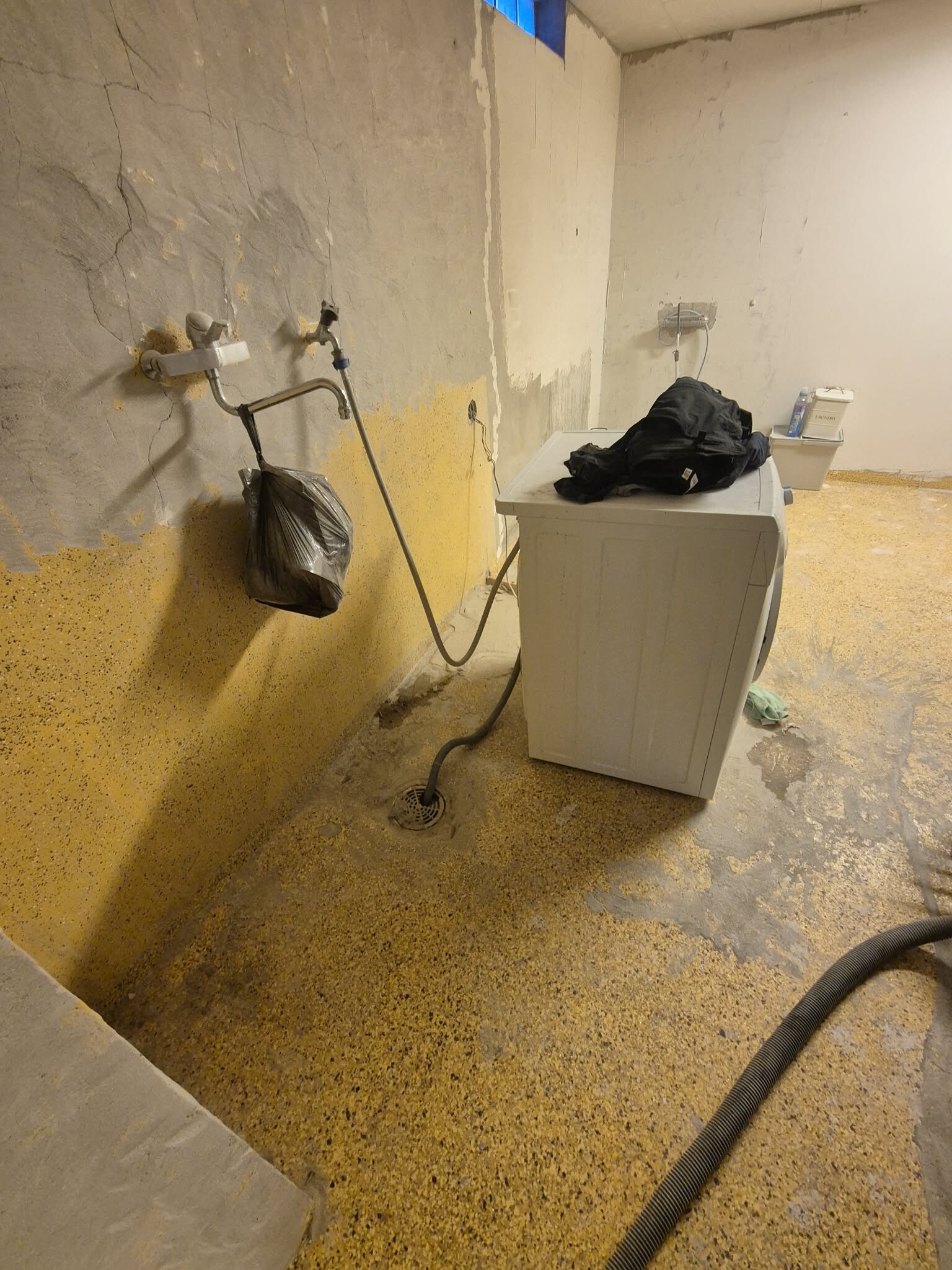

Jag har ju tvättstugan i källaren med klinker på plattan och putsade väggar. Huset är drygt 100 år gammalt och takhöjden i källaren ca 2m. Jag resonerade som så att golvbrunnen främst är till för ifall det blir något oplanerat läckage eller så (tvättmaskin och vask delar en separat anslutning) så jag har inget perfekt fall. Golvet är i princip plant och trösklarna till rummen intill är ett par cm så vatten borde inte kunna rinna ut ur rummet.

Förresten, är det fall mot brunnen idag? I så fall skulle jag nog dra en separat anslutning till vask/TM och ha golvbrunnen kvar på samma ställe (och byta den ifall den är gammal).

Så är det ju såklart. Jag har försökt kolla lite på hur fallen ser just nu och ser ut att till och med vara bakfall i delar av rummet, inte från golvbrunn/tvättmaskin men från centrum av rummet och ut mot hallen i källaren. Det känns ju mindre bra.

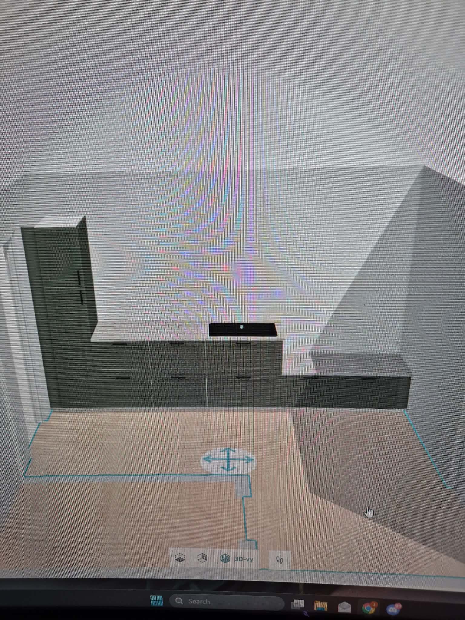

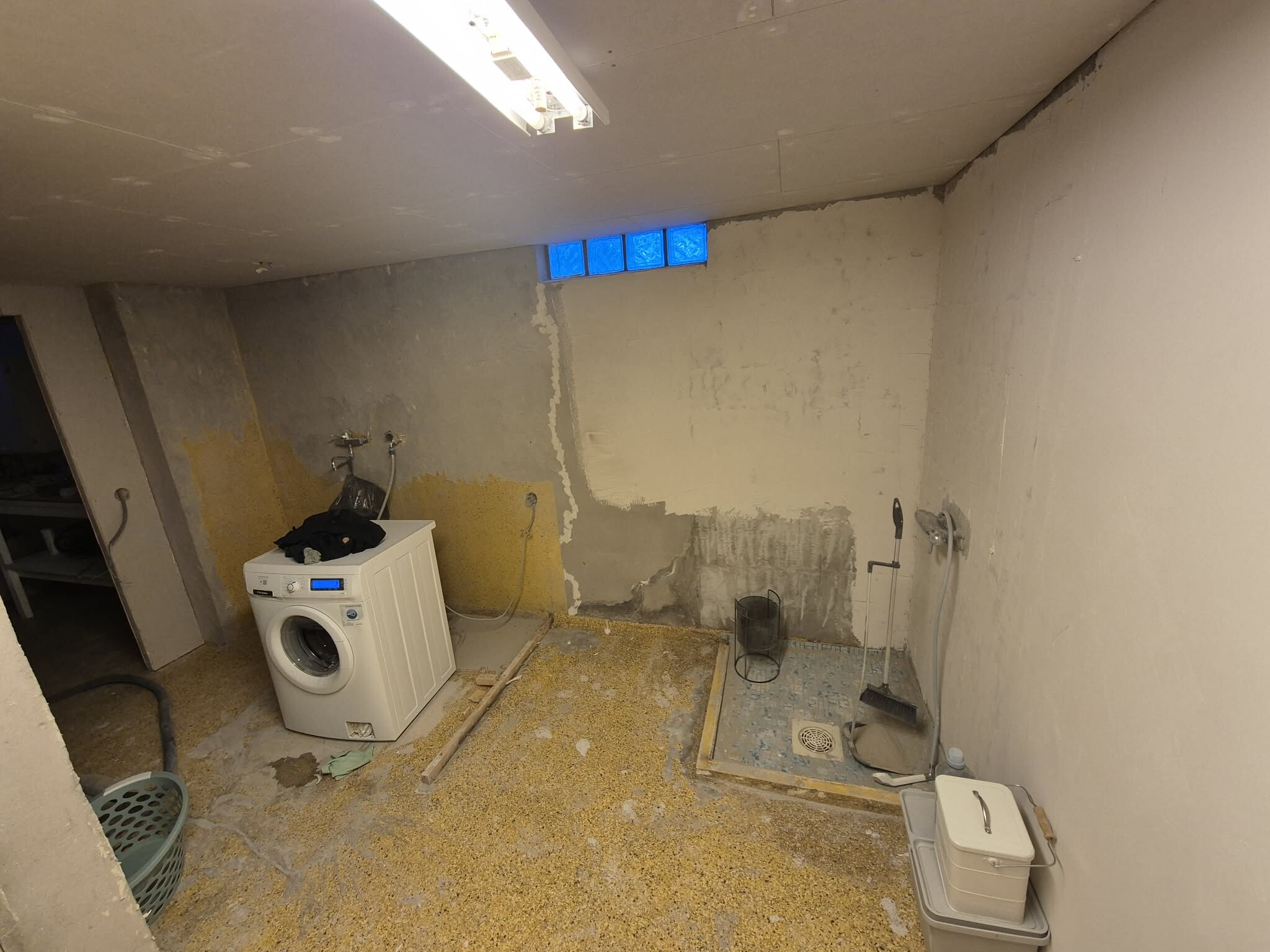

Det finns två brunnar idag, den som är vid tvättmaskinen (se bilder) har inget direkt fall runt sig. Där det tidigare har varit en duschhörna finns fall men som ni ser inte användbart. Nya tvättstugan kommer längs med hela den väggen. Min tanke är att sätta en ny brunn under diskhon och sätta igen den som är i duschhörnan.
Misstänker att jag åker på att flytspackla golvet så att jag får ett fall mot brunnen, hade det varit plant hade man nog kunnat göra som du men bakfall känns tråkigt. Det är ju epoxyfärg på golvet så behöver nog slipa bort det först vilket är lite trist.
Tar gärna förslag/feedback om ni tänker något annat.
