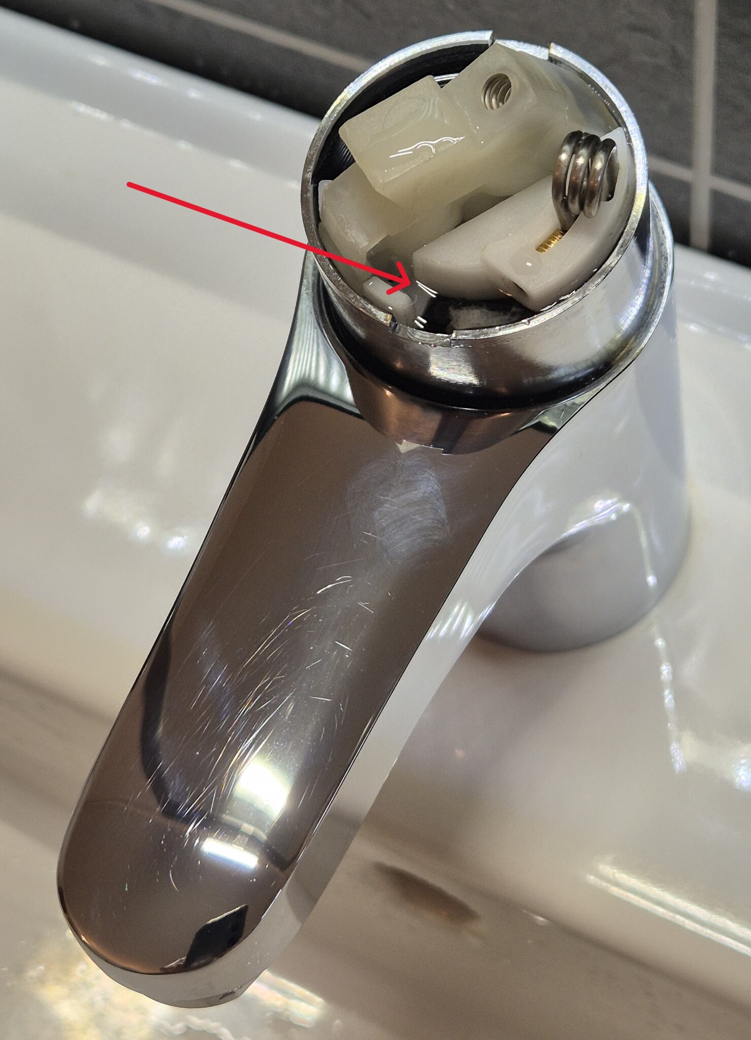

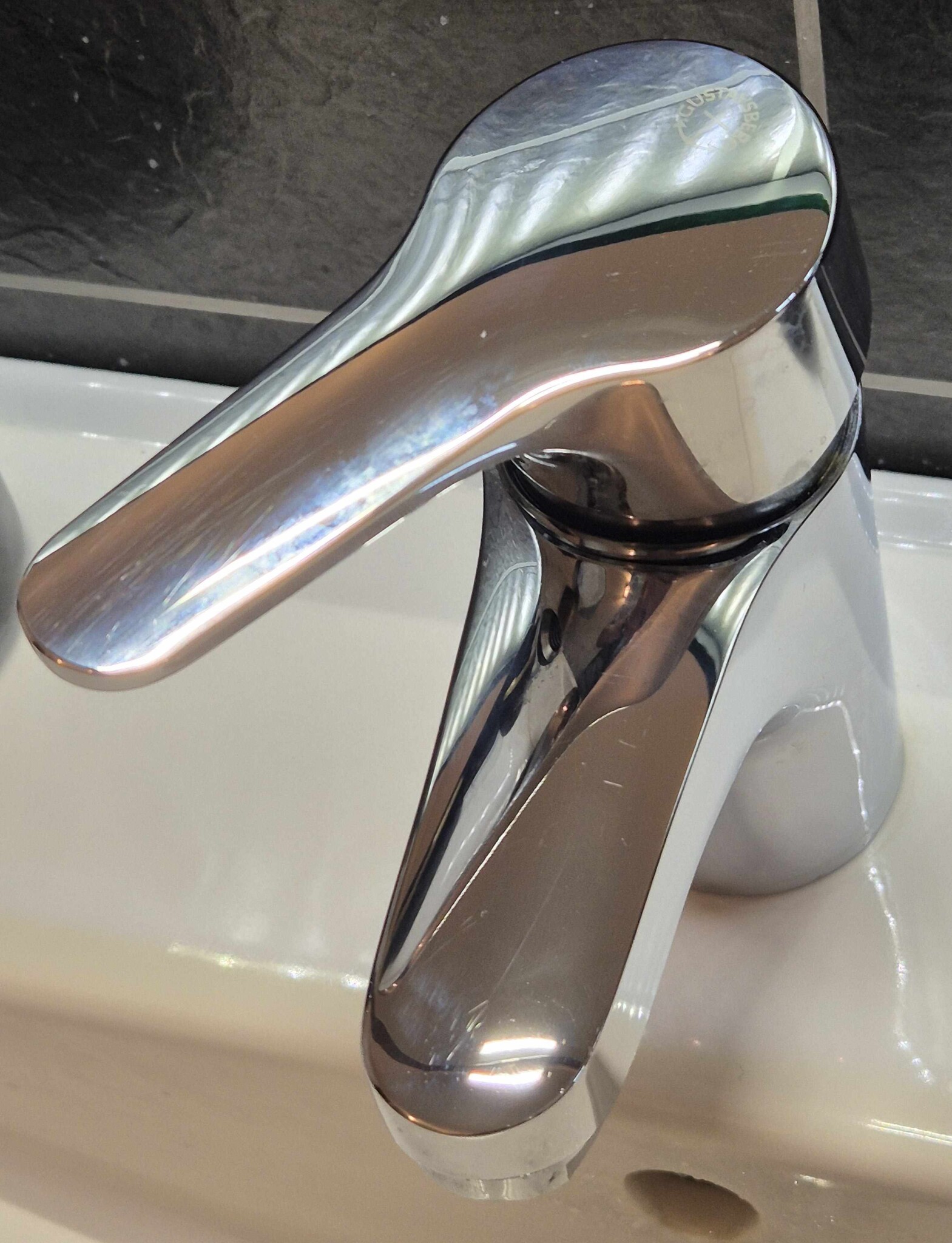

B Bothnia #1 Medlem · 17 inlägg 27 okt 2025 12:19 Bothnia Medlem 17 inlägg 27 okt 2025 12:19 #1 Har en Gustavsberg Nautic-blandare som ibland läker under handtaget, se bilder. Vattnet rinner då ner på blandarens sidor. Byter man keraminsats eller räcker det med att byta någon tätning (O-ring)? Inloggade ser högupplösta bilder Logga in Skapa konto Gratis och tar endast 30 sekunder Inloggade ser högupplösta bilder Logga in Skapa konto Gratis och tar endast 30 sekunder #läker #tvättställsblandare #åtgärd
T tergo #2 Medlem · 6 207 inlägg 27 okt 2025 13:48 tergo Medlem 6 207 inlägg 27 okt 2025 13:48 #2 troligen behöver du byta insatsen ungefär 2,5 min in i filmen
