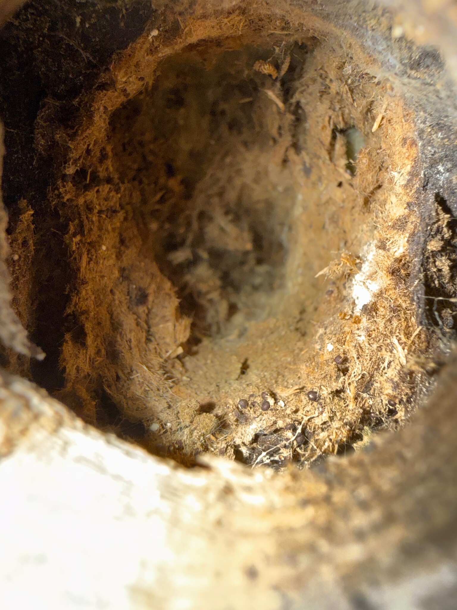

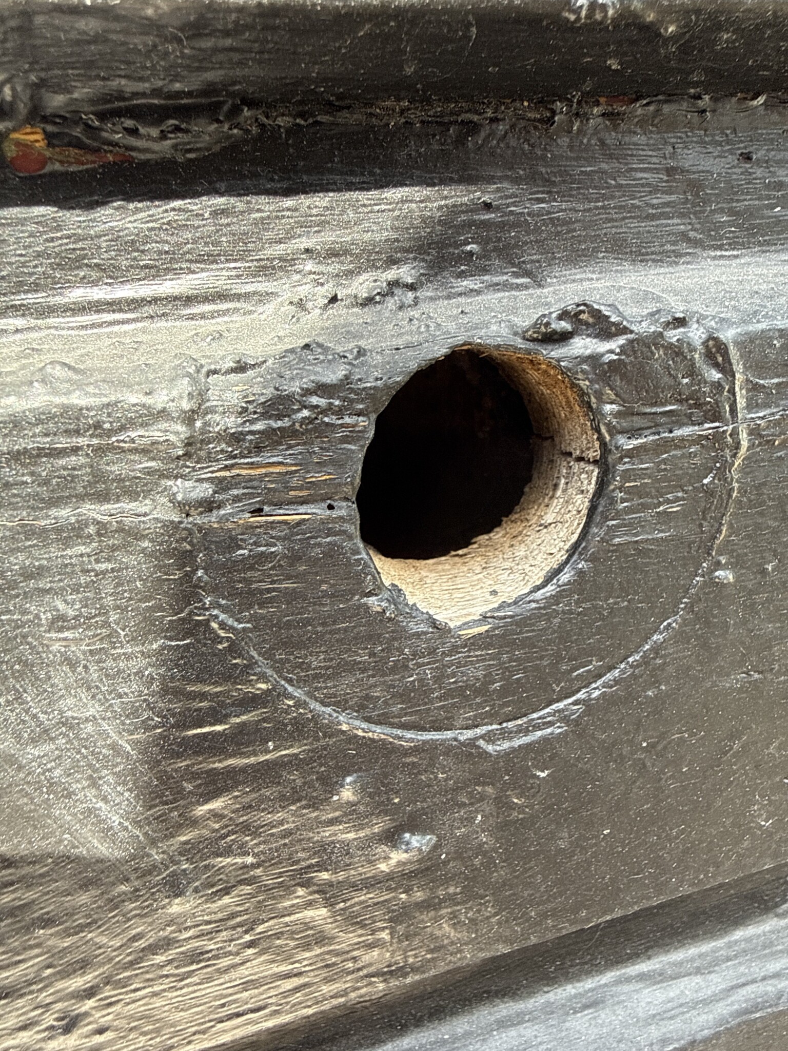

Hej! Jag har ett hål i fasaden på utsidan av huset (se bilder). Jag är osäker på vad som suttit där tidigare.
Vad är bästa sättet att täta/laga detta på ett korrekt och hållbart sätt? Tacksam för råd kring rätt material och metod.
  • Hål i en målad fasadpanel av trä, med tydliga tecken på tidigare montering.
  • Hål i husets fasad, närbild av trä och isoleringsmaterial, söker råd för korrekt tätning och reparation.

Bottna med lite isolering sedan en träplugg och träutelim.
Tack för svar. Jag kikar på det!
