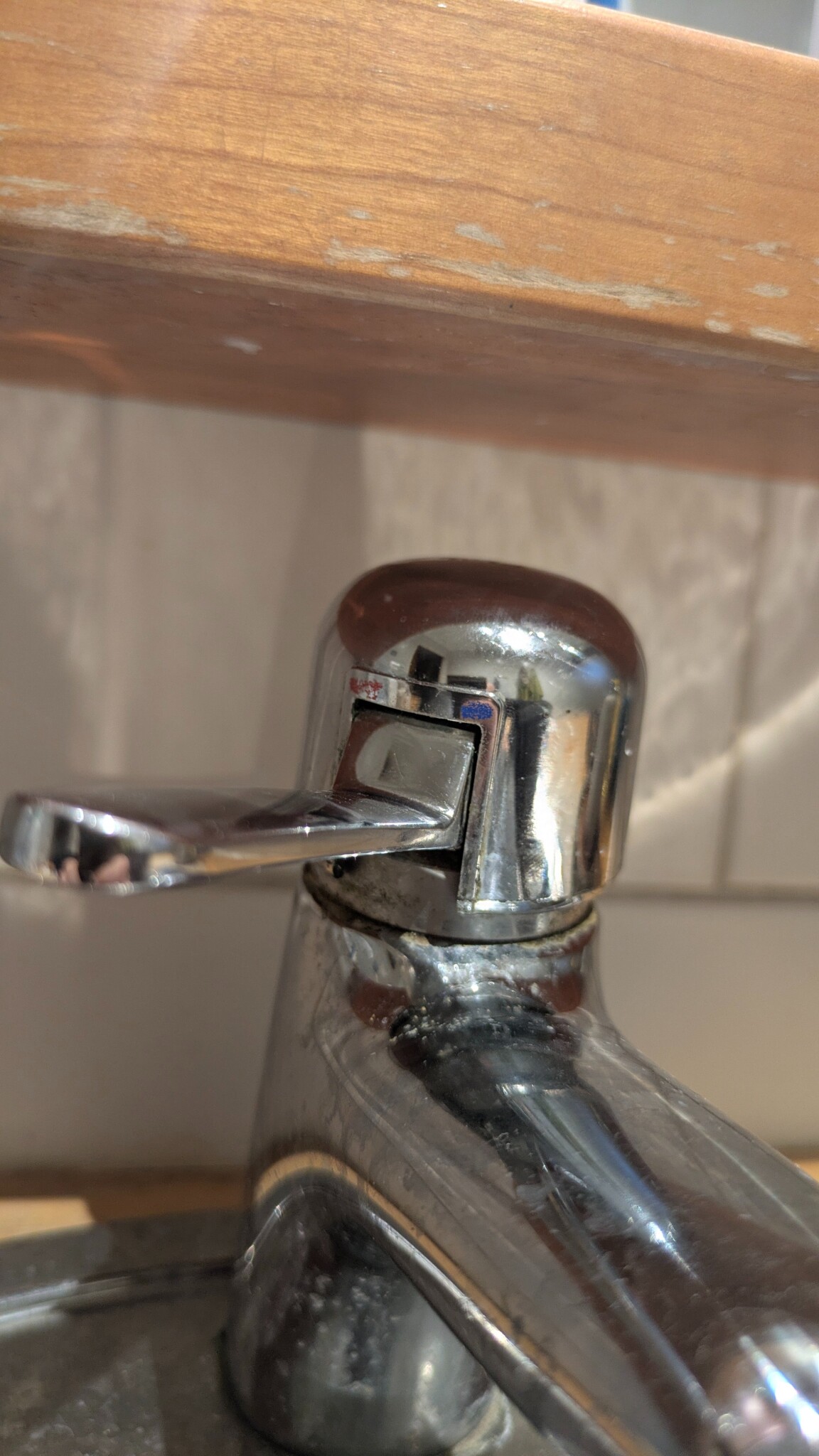

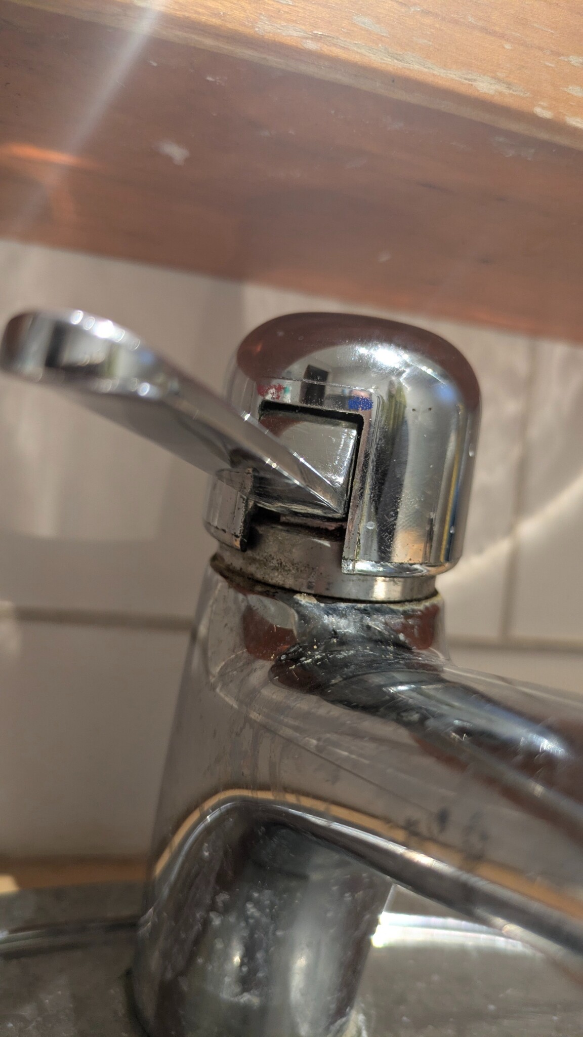

Har en "noname" blandare i badrummet där flödet blivit klappkass. Tänkte försöka öppna den och vad som kan vara knas. Hittar dock ingen låsskruv för att få bort toppen. Någon som har tips, förutom våld?

Det ser ut som en gammal MA blandare, Mira Armaturfabrik.
Och ja du skall använda våld.
Stoppa in en skruvmejsel mellan spaken och ”toppen” och bryt uppåt. Vipps så kommer den att lossna.
Sedan tar du bort spaken, dra ur den lilla sprinten. Ta en polygrip eller stor skiftnyckel och skruva loss muttern och lyft bort resten, nu kommer du åt insatsen och kan de upp den. Sitter ett litet metallfilter nere i den.
Men du kan väl börja med att skruva loss strålsamlaren ytterst på kranpipen och göra ren den.

Milt våld var lösningen 👍
