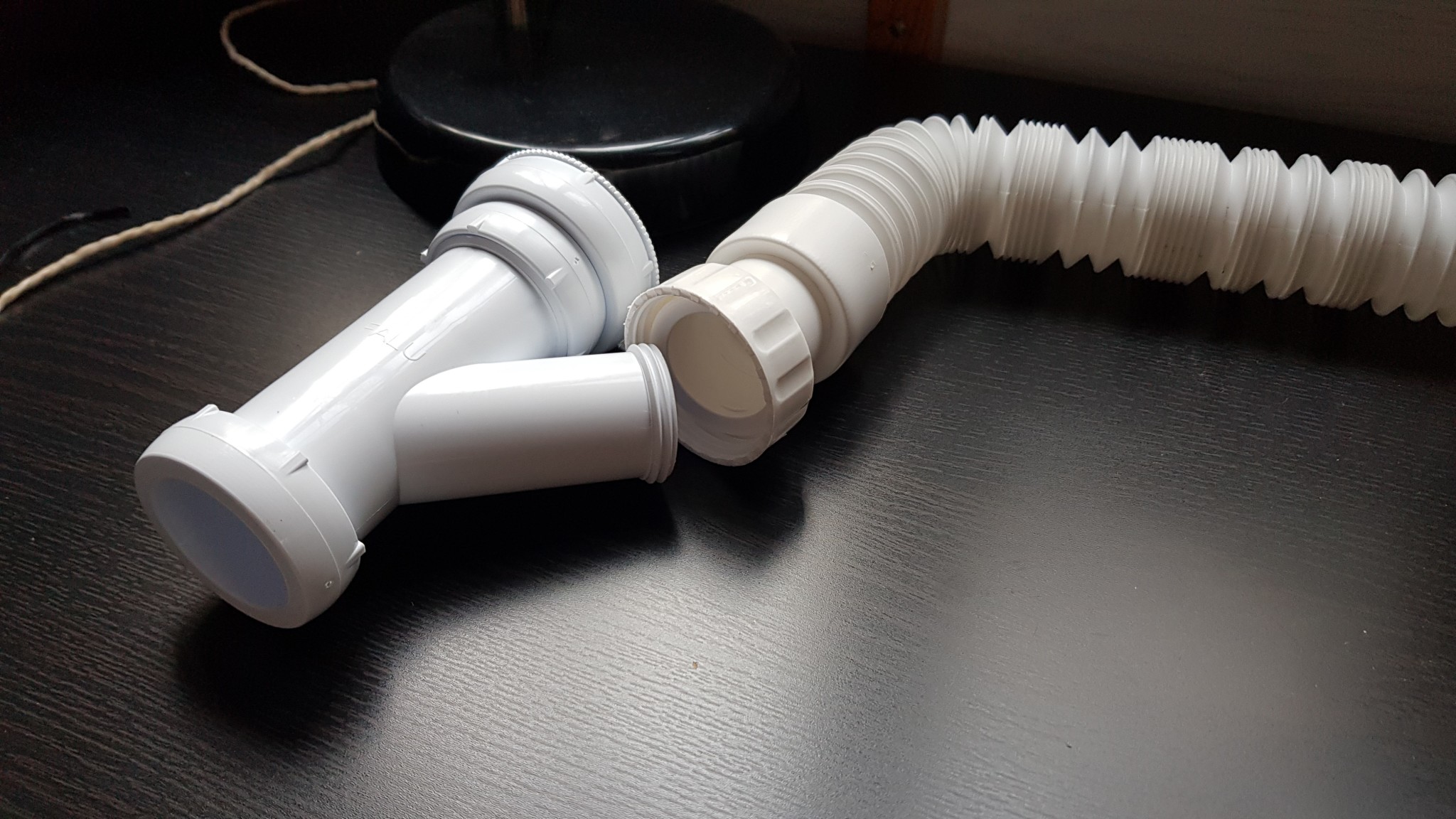

Hej! Jag försöker mig på att koppla ihop min tvättmaskin till avloppet under hadfatet. Problemet är att jag inte hittar rätt grejer och söker därmed hjälp av någon som har bättre koll än vad jag har.

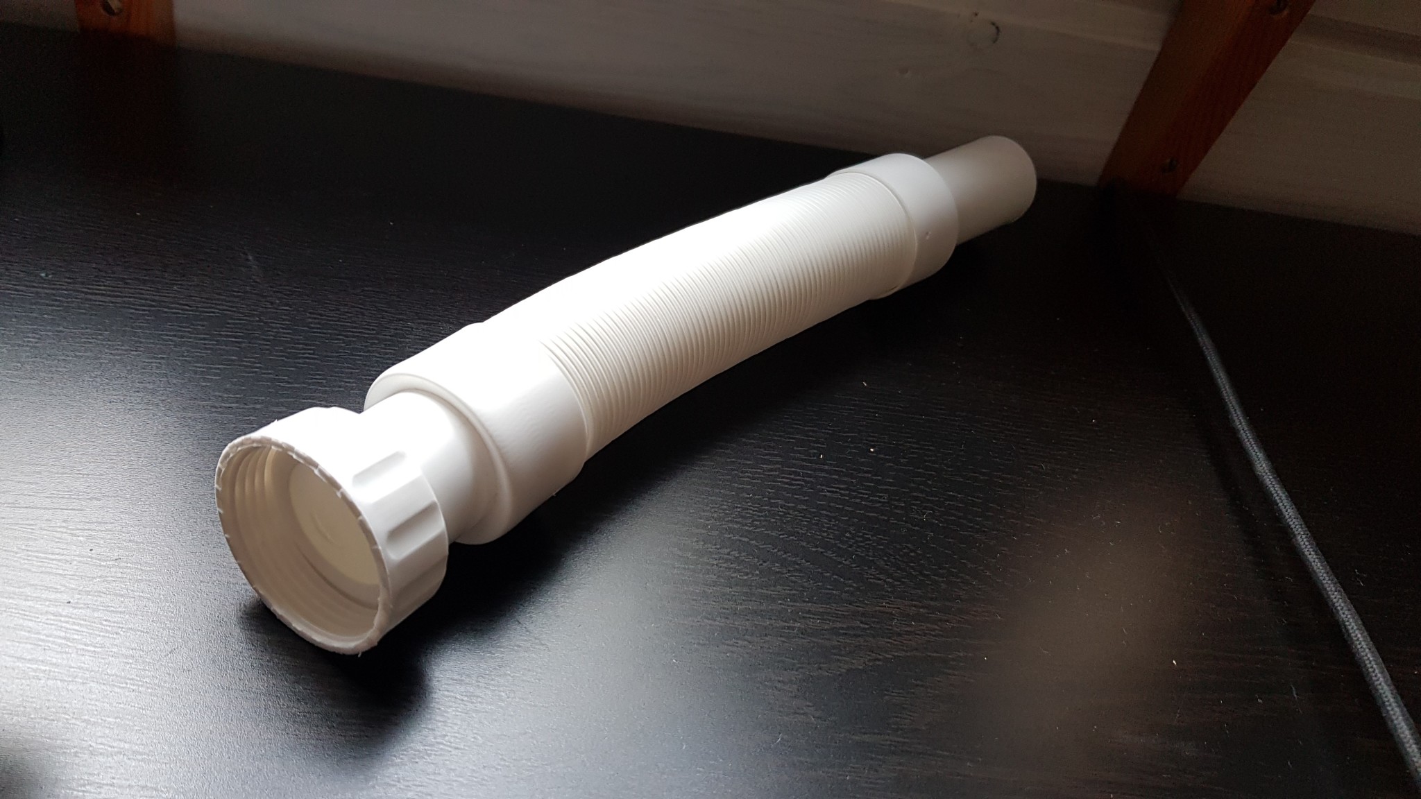

Jag har dragit ett 32mm rör från maskinen och tänkte avsluta med flexibel utdragbar slang. Se bild.
Problemet är att den inte passar på det byggsystem jag hittat...
Så min fråga lyder. Finns det någon form av övergång jag kan ha emellan eller vad behöver jag under handfatet för att kunna koppla in min flexibla slang på 32mm...
Tack på förhand!
/dd Flexibel utdragbar slang på 32mm avsedd för koppling av tvättmaskin till avlopp.
En 32mm vit avloppsslang ansluten till en vit PVC-avloppsförgrening på ett bord.
Om det är G40 till G32-gäng som är problemet:
[länk]
Men ska du inte dra med vita rör och vinklar istället?
Har du vattenlås?
Jag har vattenlås. Det jag tänkte var att fästa den böjbara på tvättmaskinsanslutningen men det röret vet jag inte vilken storlek det är. Det böjbara är betydligt större.

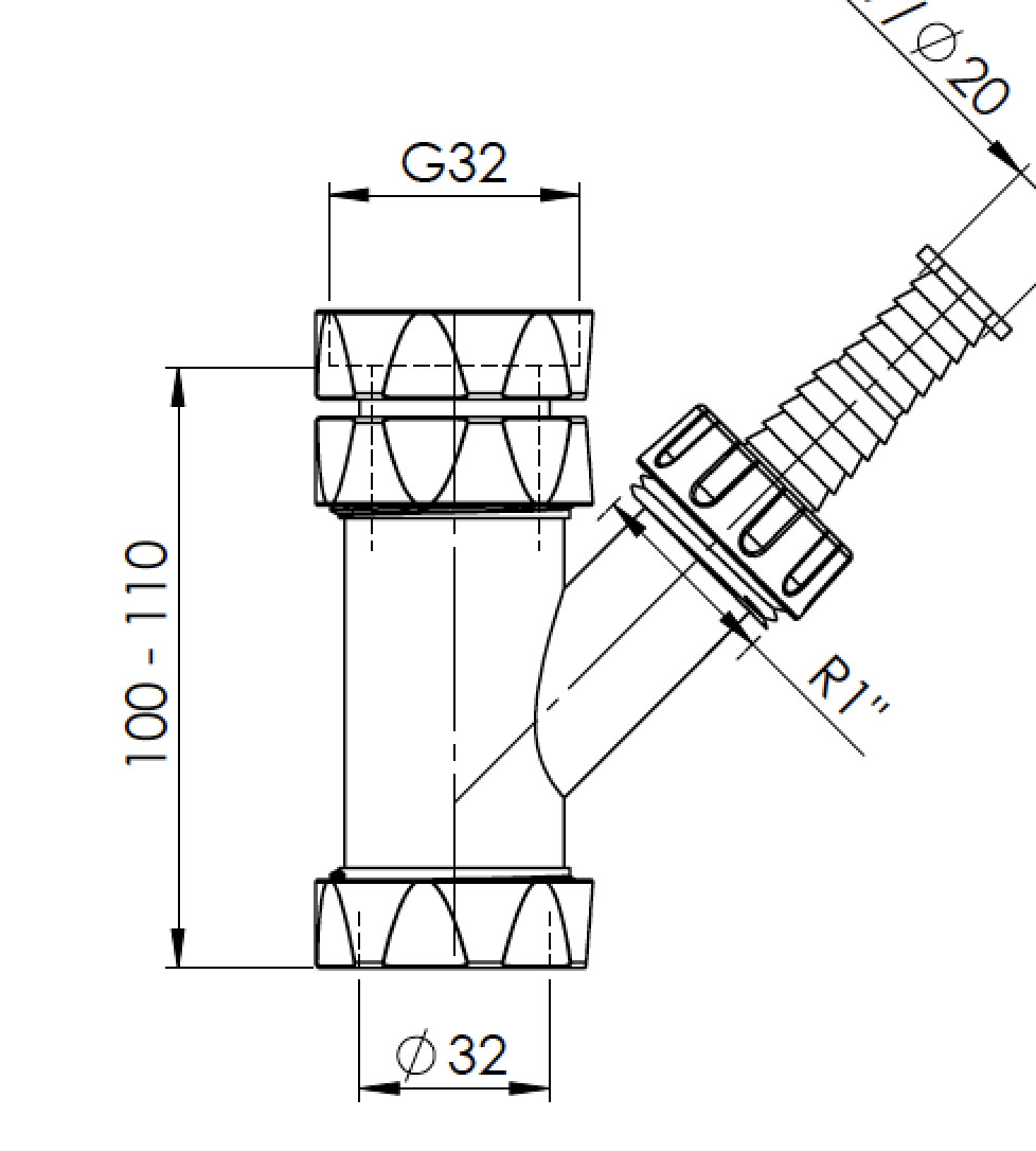

Ja, det är nog 1-tumsgänga (G25) inser jag nu. T ex Purus har det:
Teknisk ritning av ett avloppsrör med måttangivelser, inklusive en G32 gänganslutning och en R1" slanganslutning.
