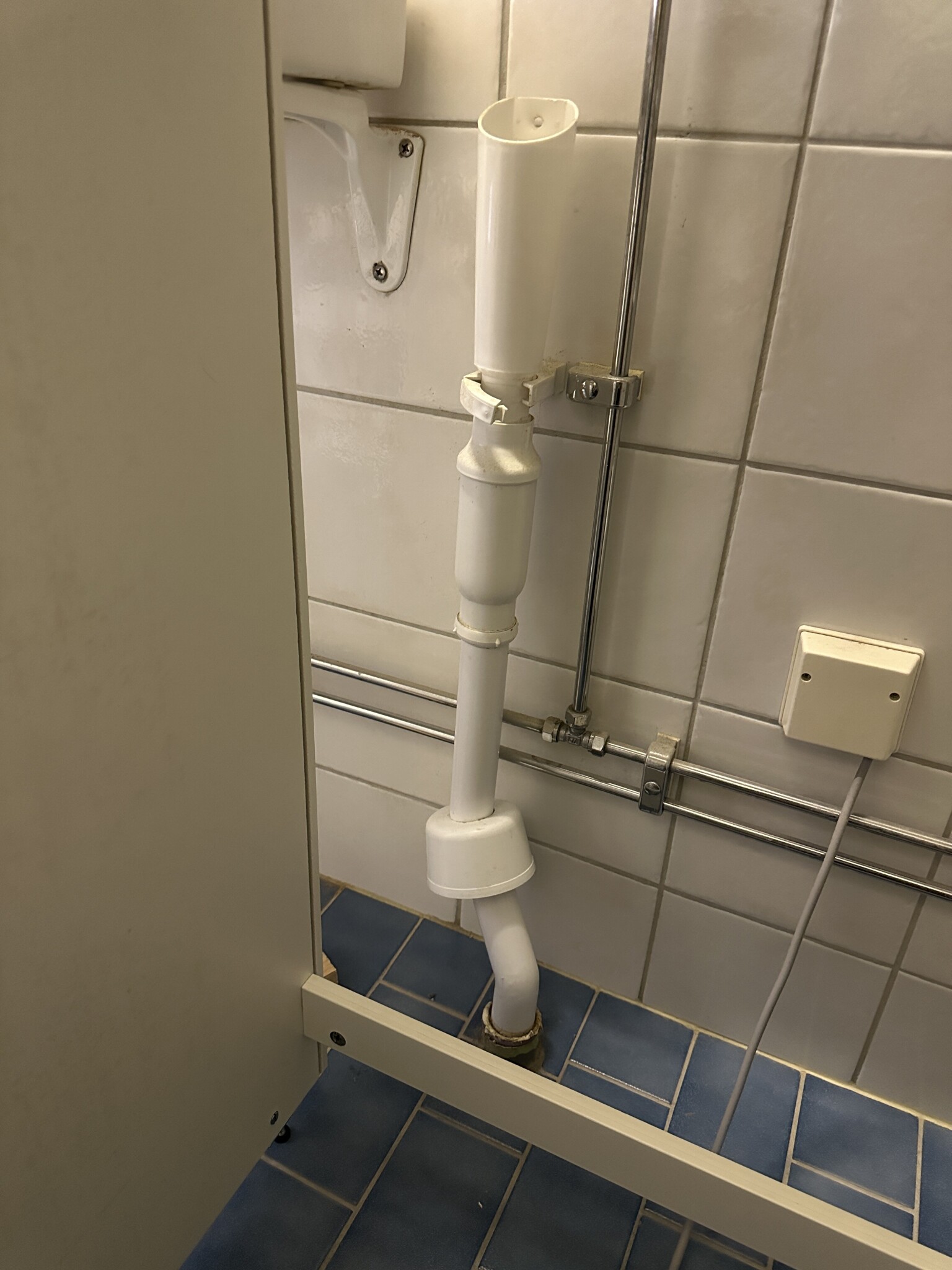

Hej! Jag skulle vilja dra upp det vita plaströret som leder tvättmaskinens ut-vatten till avloppet så att jag kan få hyllan som är i bild förbi bakom röret mot väggen. Och sedan stoppa ner röret igen.
Kan jag göra det utan problem? Är det någon tätning där?

Normalt sett sitter det bara en gummimuff/tätning i röret i golvet. Är det väldigt gammal byggnad kan det vara gjutjärn och då kanske någon form av tätningskitt ibland. Är röret i golvet av plast är det utan tvekan bara att dra upp och trycka ner igen. Går det trögt kan man smörja med diskmedel t ex, även om det finns specialmedel (som du kanske inte har hemma).
Är det andra rör och kitt så går det att använda lite av varje (jag tog Byggmax oljefog jag använt till fasaden, håller tätt efter 15 år), men då kanske det är bäst du frågar i närmaste VVS-butik. Annars kan man bara tejpa runtom i värsta fall. Det man vill undvika är otäthet då det kan börja lukta avlopp.

Tack så mycket! Det gick fint detMultiMan skrev:
