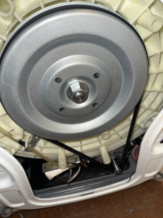

Har en Panasonic NA-148VG3 8kg där remmen hade ramlat loss, tvättade och tyckte att det lät högt när centrufugen kom igång, nu verkar det som att nåt skavet när man snurrar trumman och den verkar vara sned. Fick dit remmen som ramlat loss i alla fall. Åt vilket håll skruvar man upp trumbulten? Brukar det vara motsols om den ska öppnas? Är ju så på en fläkt? ska kolla om det är något skräp eller bygel som kommit in mellan trumman och plasthöljet.
trumbulten behöver du bara röra när du byter lager vilket är det som är feletJohan Kula skrev:

imponerande att det finns en panasonic tvätt i sverige
för det finns i stort sett inga reservdelar i europa
lager som sitter i bakre bakre halvan av plastbaljan har utgått
rätt läge att köpa en Bosch serie 6 i stället

Tack för svar. Det blev en ny Hisensereturen skrev:
HW3S1X14 maskin istället
Tack för svar. Maskinen är 14 år gammal så det blev en ny istället, om man ska få upp den där muttern i trumman så blir man gråhårig innan den gått upp 😅MultiMan skrev:
