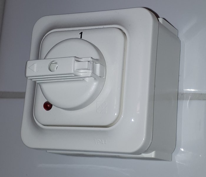

Vi funderar på att köpa en tvättmaskin, och har lite funderingar över inkoppling.
Badrummet är förberett för tvättmaskin iallafall gällande elen, men jag vet inte hur det är med vatten-delen (det står "VATETTE" på rören).
Jag bifogar ett par bilder, och är mycket tacksam för svar! =)
Vet ni vad som behöver göras? Kan vi göra det själva? (vi har inga speciella kunskaper, men förstår instruktioner haha)
Kan man skippa kopplingsdosan på väggen i badrummet samt elektriker, och koppla in maskinen i ett vanligt jordat uttag i ett annat rum?
Kan man ta vatten från kran i tvättställ/dusch och släppa ut vattnet i golvbrunnen i duschen? Vi ska strax flytta, så detta halvdana sätt kanske funkar tills dess? =)

Tvättmaskinsbrytaren på väggen ska du använda, att dra in en kabel från ett annat rum är förbjudet och farligt. Om du inte är helt säker på hur det ska koppas så anlita en elektriker då det är ett jobb som kräver behörighet.
