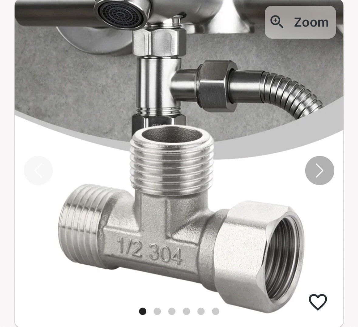

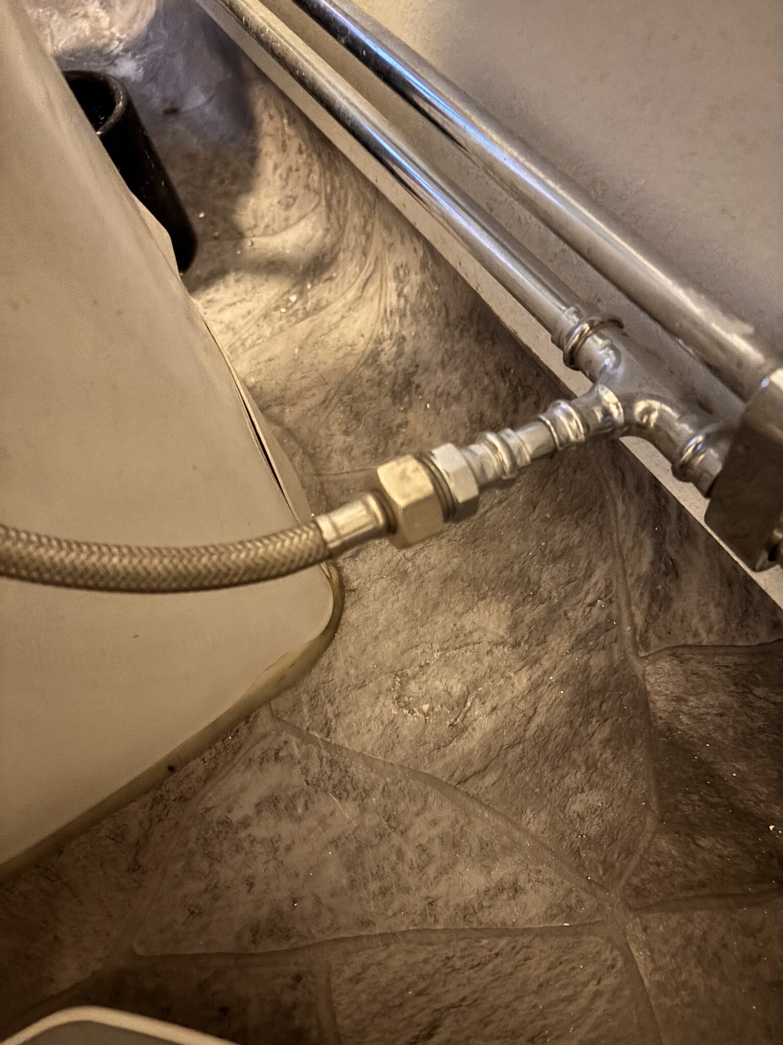

Nu till min fråga, jag har tänkt koppla tvättmaskinens vatten på samma som toaletten så i mitt huvud borde jag bara kunna sätta en T-koppling där anslutningen till toan går på bilden och dra ena till toastolen och den andra till tvättmaskinen ?

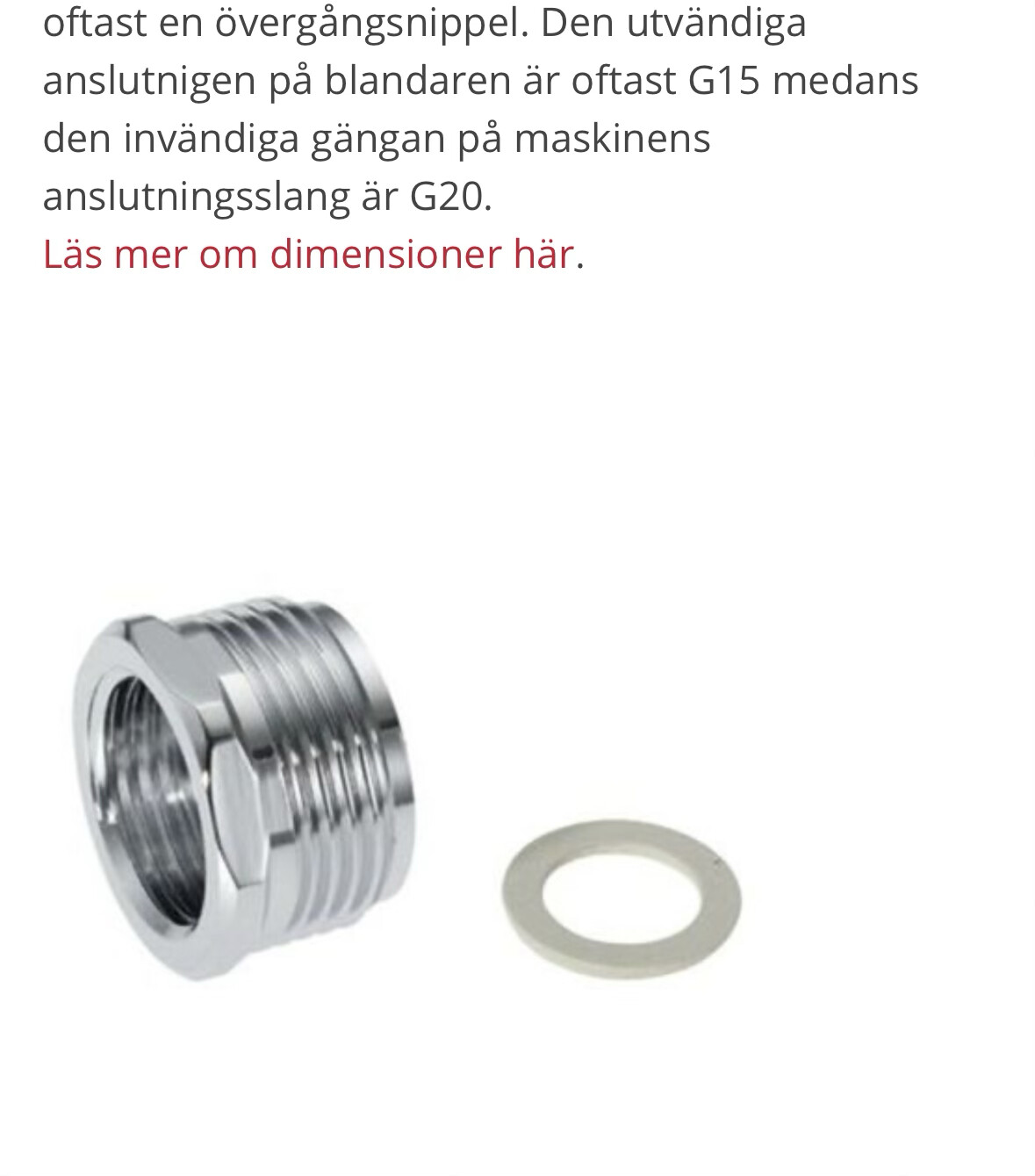

Sen vad jag förstår också så måste jag köpa en övergångsnippel då den utvändiga anslutnigen på blandaren är oftast G15 medans den invändiga gängan på maskinens anslutningsslang är G20?

Det ser ganska rätt ut, Men tänk på att du behöver gängtätning där du skruvar T-kopplingen mot den bef. t-kopplingen. Kopplingen av slangen till T-kopplingen innehåller en planpackning som håller tätt. Tvättmaskinens koppling innehåller också en planpackning. En övergångskoppling liknande den du har på bilden finns med elelr utan planpackning. Finns inte packningen måset du ha gängtätning där också. och som sagt gängtätning mellan T-kopplingrarna.
Enligt min erfarenhet är Lin bästa gängtätningen (kombineras med en ttäniingspasta), lin och pasta brulkar finna att köpa i ett litet lkit.
Gängtejp är lättare att lägga på, men brukar aldrig bli tätt på första försöket. Lin är lite svårare att lägga på på gängorna så att det sitter kvar när man skruvar ihop det. Men efter ett par försök blir det ofta bra. Och lin har jag aldrig överhvuvudtaget varit med om att det inte blir tätt. Det finns väldigt bra instruktionsvideo på youtube.
Men utöver delarna du visar så bör du ha en avstängningskran för tvättmaskinen, tror att det är ett krav från försäkringsbolaget (inte att du använder kranen, men att den finns).
