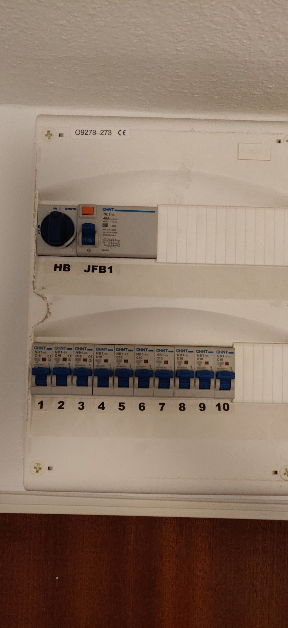

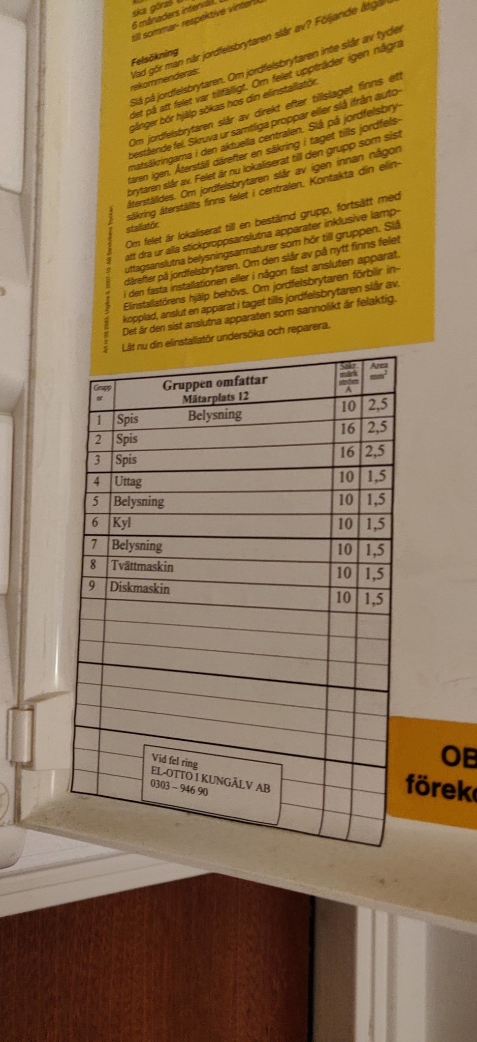

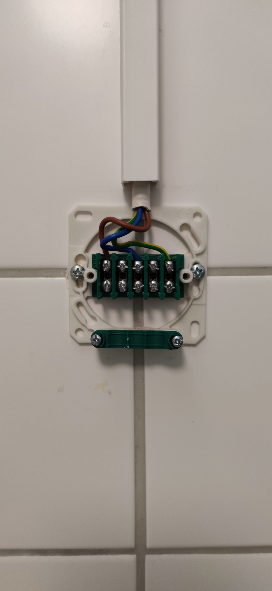

Hej ! Jag köpt tvätt och torktumlare och vill koppla den på samma fas (10A) . är det ok om jag bara kör en åt gången, inte båda samtidigt?
