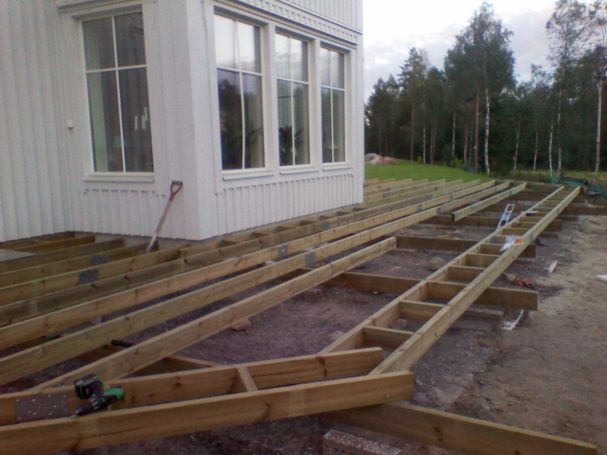

Håller på och beställer material till vårens terrassprojekt och har nu stött på ett litet frågetecken.
Tanken är att trallen ska gå så som på bilden, förutom de två första trallbrädorna närmast huset som kommer att gå längst med för att underlätta framtida målning av fasaden.
Hur bör jag utforma bjäklaget, om jag gör ett kryssbjälklag med bärlinor längst med huset så kommer jag att behöva kapa till en massa kottlingar mellan golvreglarna för att ha något att fästa trallen på. Hur blir det även med bärigheten?
Om jag istället gör ett nedsänkt bjälklag så kommer jag även där behöva kottlingar och en massa balkskor, vilket jag gärna undviker.
Kan man sätta bärlinorna så som på bilden nedan? Eller har ni annat tips?
Hoppas att ni förstår min fråga, inte så lätt att förklara känner jag

Om du gör som på din skiss så kan du inte ha trallbrädor längs med huset om jag förstår din idé korrekt.
Du ska alltså ha två brädor längs med huset och resten vinkelrätt från huset?
Då behöver du sätta 2 golvreglar längst in som du har ca 170mm mellan och sen sätta kortlingar cc-600 mellan dom.
Om du även vill ha en fris längst ut så du slipper avsluta med synligt ändträ så gör du likadant där.
