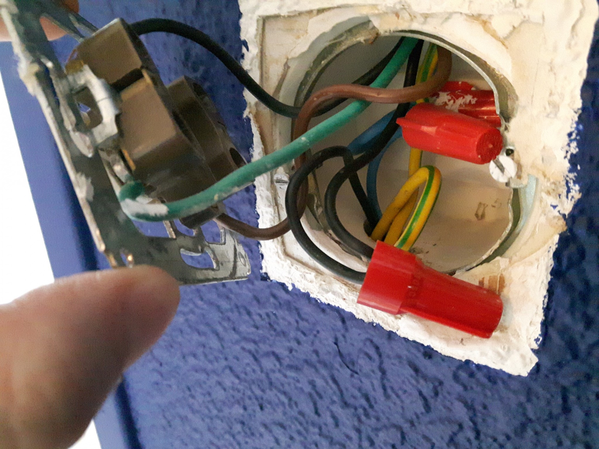

Har en strömbrytare där en av knapparna går till utebelysningen, den andra går till två lampor i två olika rum.
× Utebelysningen är kopplad med grön-ish och svart kabel.
× Inomhus är endast kopplad med en brun kabel.
× Två st blå, två st svarta samt två jordkablar är kopplade till hättor.
Hur är detta möjligt? Jag skulle önska att få uppdelat så jag slipper tända båda inomhuslamporna samtidigt på samma strömbrytare, men det finns som sagt bara en tråd kopplad..

Tråden går väl antingen via ena lampan till den andra, eller så grenar den sig i en dosa nånstans. Vill du styra lamporna från olika ställen, eller bara med två olika knappar?
Enklast är kanske att dra en helt ny matning via en ny brytare till ena lampan.

Jag tänkte mig att styra lamporna separat, men att det kanske är enklast att koppla dem till olika knappar men samma strömbrytare.
Jag skulle egentligen önska slippa att läggande utanpå-liggande kablar till den sista lampan i det rummet, men då börjar det låta som ett jobb för en elektriker..

Du har ju infällda ledningar så det bör vara enkelt att dra i en tråd till så att du kan tända dessa två lampor individuellt. Byte till en trevägs strömbrytare behövs förstås också.
Ok. Så rent praktiskt ska jag då-
Se om lampa nr 2 är kopplad via nr 1. Dra en sladd mellan nr 2, förbi lampa 1 och ner till strömbrytaren? Kan man fästa ny kabel i den gamla och "bara" dra igenom rören?

Ja så kan det göras.
Det är ett arbete som kräver behörighet, så är det sagt.
En elektriker skulle antingen använda befintlig tråd som dragledare eller köra in en dragfjäder om den får plats.

Där är som sagt tre trådar i strömbrytaren. Det betyder alltså att en av dessa är strömförande och de andra två är ledningar till vardera lampa? Den bruna går som sagt till inomhusbelysningen. Så då är brun/svart kopplad till båda lampor. Jag vill ju ha brun/blå/jord. Därför jag inte får ihop det i huvudet....

Varifrån får du "Jag vill ju ha brun/blå/jord"?
Nu får man gissa lite
Svart till strömbrytaren är nog fas (alltid ström)
Grön är väl tändtråden till utebelysningen
brun tändtråd till rummen
Till utebelysningen är det troligen draget även en blå och kanske en gul/grön men det kommer från någon kopplingsdosa där kanske en blå går till dina rumslampor också
I dosan ser man att blå, gul/grön och ytterligare en svart går nedåt, sitter det ett uttag nedanför eller på andes sidan väggen?
Att det kommer två svarta uppifrån kan man ju fundera över, men det kanske var mer praktiskt så än att koppla via brytaren.

Ja, man bryter normalt sett bara fasen, så någon blå ledare brukar inte finnas i brytaren. Förmodligen går dom från nån kopplingsdosa i närheten, för det ser inte ut att vara tillräckligt många blåa i den där dosan. Möjligen till en av förbrukarna.
Finns inga uttag direkt i närheten. Men flera dosor med trådar som är kopplade med hättor i rum nr 2 med den lampan som jag inte vill seriekoppla med 1:an.
Förstår inte riktigt var den blå "tar vägen" som lampan är kopplad med..
Kan det finnas fler lösningar än att dra om den bruna från lampa 2 hela vägen förbi lampa 1 och sedan ner till brytaren?
Jag har hittat kopplingsdosan där fasen ligger. I denna dosa finns flera strömförande när lampa nr 1 är släckt. Kan jag flytta min ledare till en av dessa röda hättor, med en strömbrytare emellan, eller riskerar jag att överbelasta systemet?

Nej du ska inte flytta på någonting. Du måste förstå vad det är för ledare du fått tag på och hur du ska koppla. Kan du inte det så måste du lämna bort jobbet.
Det finns inget sätt att koppla om som gör att du kan tända din två lampor individuellt, utan den ansats man bör titta på är den som du beskrev korrekt i början av tråden, dvs dra en ny tändtråd och byta strömbrytare.
