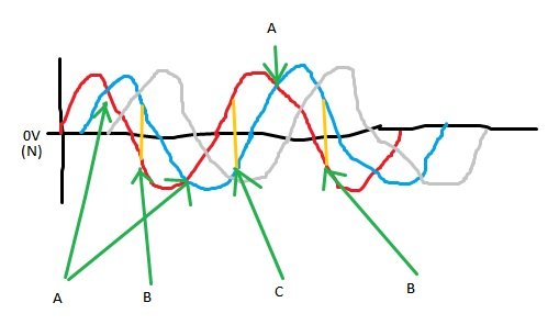

Här kommer min paint-skiss (ej skalenligt/perfekta kurvor/nånting sånt).
Röd, blå och grå är tre faser. Vi kopplar in oss mellan den röda och den blåa.
A = Ingen spänninsskillnad.
B = 400 V spänningsskillnad.
C = -400 V spänningsskillnad.
(Fast det är mer än 400 volt egentligen, för 400 volt är det såkallade "effektivvärdet", ungefär som ett medelvärde, men jag tror att poängen framgår.)
Edit: om jag dessutom bifogar bilden, så blir inlägget mindre kryptiskt.
Visst vet jag att spänningen mellan två faser är 400VAC och mellan fas och nolla eller jord 230VAC. Eller att faserna är förskjutna i ett trefassystem och att toppspänningen är betydligt högre än 400VAC.
Det jag funderade över var dock att trafon skulle matas med tvåfas. Uppenbarligen är det helt OK att koppla den så och det tackar jag för.
Protte har alldeles rätt i sina funderingar om vad trafon är ämnad till. Den är nämligen till belysningen på min nyinköpta Blomqvist svarv. Ska dra lite el till svarven (trefas och jord, ingen nolla) och samtidigt till trafon.
