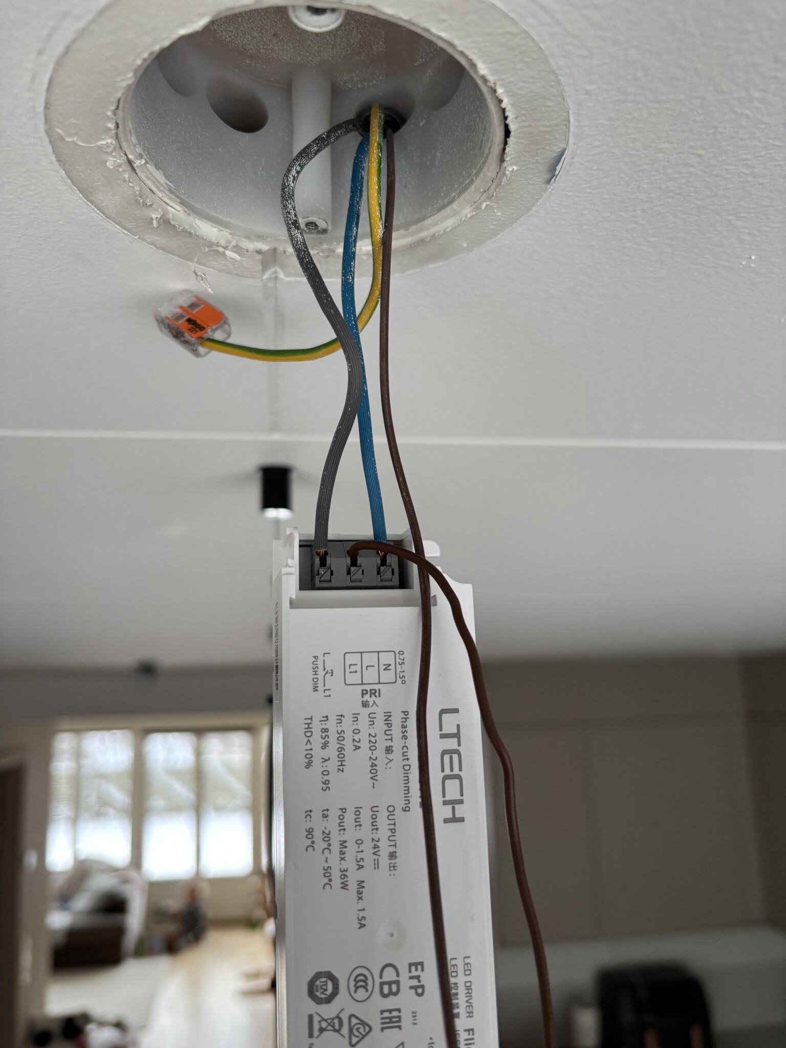

Har en trafo som ska matas via pushdimmer.
Problemet är att de bara går att tända och släcka men inte dimra (funkade i förra huset).
Trafo:
Brun - fas
Grå - tändtråd
Trafo kopplad till elledningar i taket, med synliga brun, grå och andra färgade sladdar. Försök att använda dimmer.

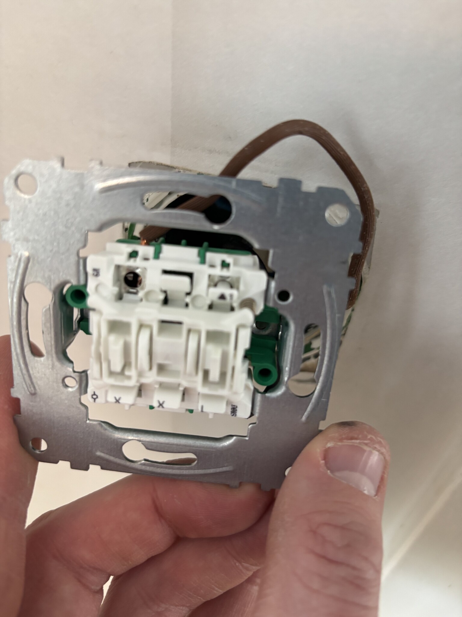

Fjäder i strömbrytaren ?
Tändtråden på fel utgång på brytaren ?

Var är push-dimmern och hur är den kopplad?
Den känns dock onödig då trafon har inbyggd dimmer med push-ingång.

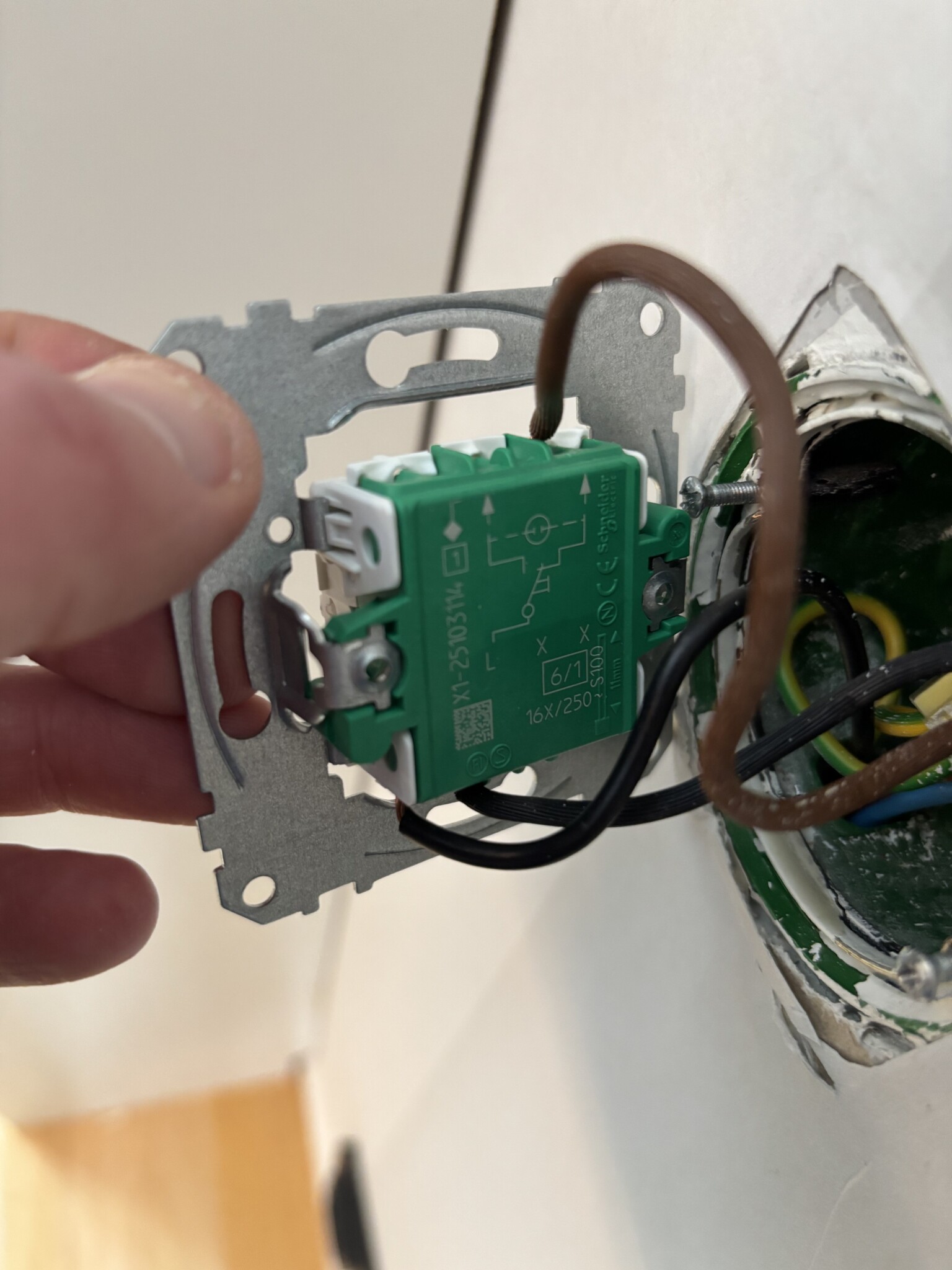

Bilden visar dimmern och där satte jag en fjäder bakom brytaren så den fjädrar tillbaka
Troligtvis sitter tändtråden fel i brytaren, prova den andra anslutningen.
Spaerlan och 2 till
På vilken bild är dimmern?
Jag ser bara bilder på en trafo med inbyggd dimmer samt en strömställare.
Strömställaren är utrustad med fjäder. Det är en pushdimmer
Nej, en strömställare är inte en pushdimmer....
Men som sagt, kolla så att tändtråden sitter på rätt utgång på strömställaren.
Fjädrar brytaren i bild #5 i ovankant sitter nog tändtråden i fel utgång.
lars_stefan_axelsson
tändtråd sitter i ovankant ja. Finns ju bara fas och tändtråd på brytaren
Sen när jag tittar en gång till, du har svart fas och brun tändtråd? Då sitter svart och brun fel på drivdonet.
