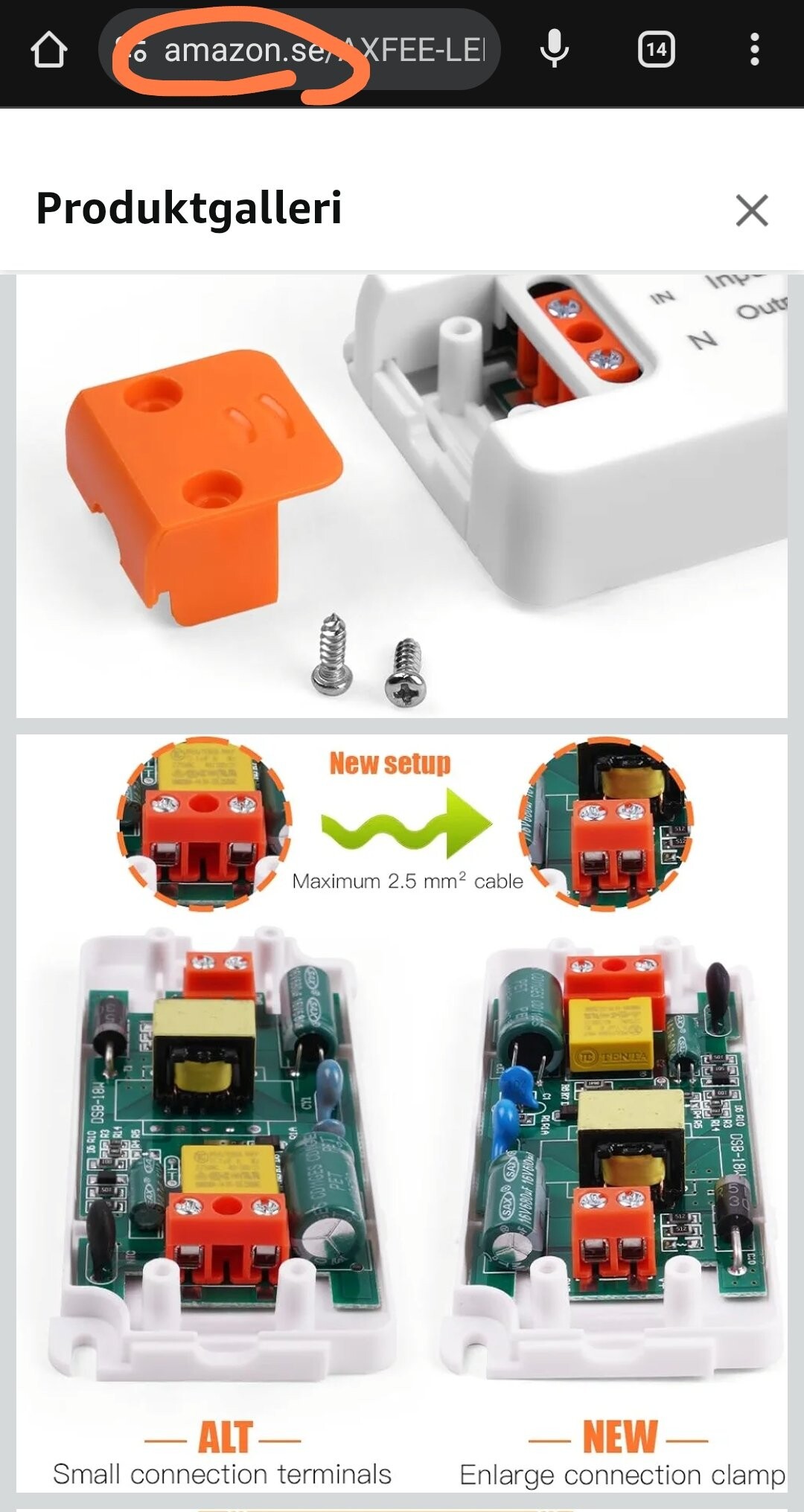

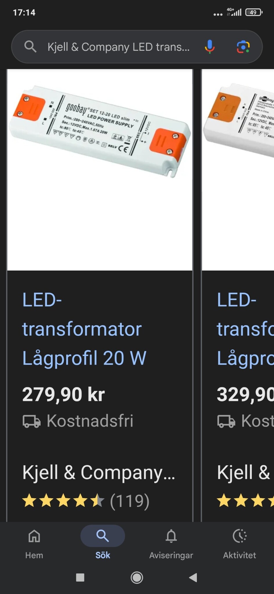

Jag hittade ett par Led-trafos på amazon.se. 100kr stycket. Claes Olsson och Kjell har till synes liknande modeller. Jag tycker många av de billigare varianterna ser likadana ut.
Så frågan är om dessa på Amazon är brandfarligt billigt skräp eller om det är ok? Frågan två är om C.O. och Kjell har samma skräp? 😆

Av bilderna att döma ser det okej ut, men det är mycket som kräver en närmare granskning. Och vem vet om bilderna är representativa för prylarna du faktiskt får hem?

Bilden ser ju ut som de vill påvisa en ny ändrad konstruktion (varför??). Men det är ju precis samma fotograferad från två olika håll.

De vita och orange-färgade nätdelarna, märkta "Goobay" som ex. Kjell&Co säljer har jag ett antal i drift. Inga problem med dom. Har använt dom under 5-10 år, ingen har lämnat in eller visat tendenser till överhettning etc.
Det enda som man kan ha synpunkt på är att de jag har använt har små plintar för kabelanslutning men å andra sidan är konstruktion liten och kompakt.
Jag är skeptisk till att det skulle vara någon kvalitetsskillnad på denna i bild o dessa från CO. Kanske kravet finns från CO inköpsavdelning men i praktiken görs inga extra kontroller - tror jag. Men man kan hoppas.H hempularen skrev:Bilden ser ju ut som de vill påvisa en ny ändrad konstruktion (varför??). Men det är ju precis samma fotograferad från två olika håll.

Ang bilderna. Jag tycker plintarna ser likadana ut more or less, men de hävdar att plintarna rymmer större/fler anslutningar.
