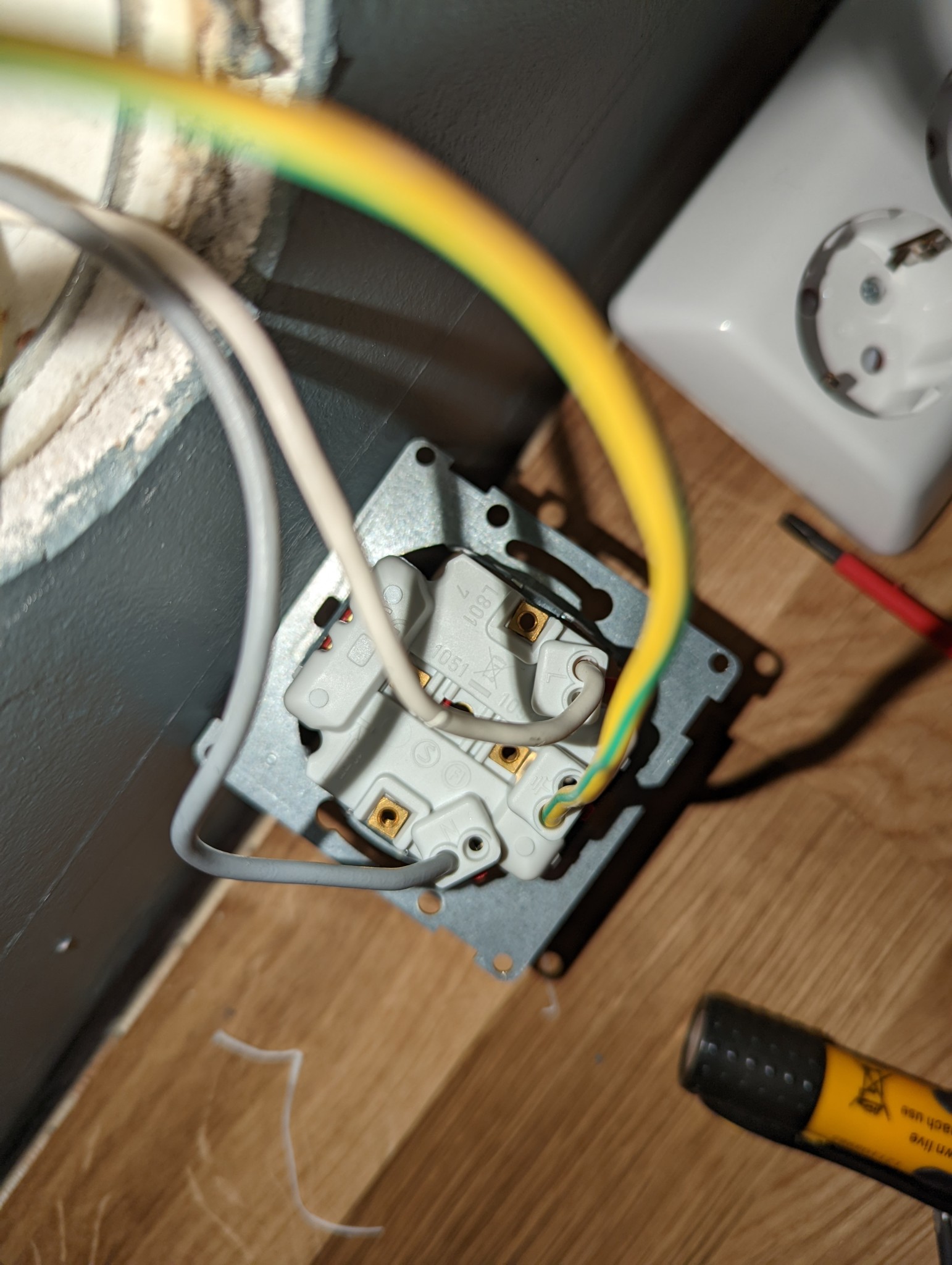

Jag har problem med att två eluttag slutat fungera. Felet uppstod i samband med att jag bytte ett ojordat eluttag på en annan säkring, men för säkerhets skull kopplade jag ifrån lite mer. Övrig el på samma säkring fungerar så är alltså bara två eluttag det inte är liv i. Elcentral med klassiska porslinssäkringar med jordfelsbrytare.
Vad kan detta bero på? Tips, felsökningsråd och hjälp mottas tacksamt.

Om möjligt, stäng av el och skruva loss uttaget du bytte och ta en bild på dess baksida utan att lossa någon tråd så kan vi nog lista ut vad problemet är.

Det mest sannolika här är att du missat en vidarekoppling när du bytte uttag.
Se till att ledningarna ligger på L och N , en del nya VK har blindanslutningar för vidarekoppling och markeras med ett X för att vidarematas av fler faser.
Här kommer en bild.
Det finns inga vidarekopplingar som ni kan se, vitt på L och grå på N vilket lirar med övrig kopplingar i rummet.
  • Eluttag utan anslutningar med vita och gråa kablar, intill ett monterat vägguttag.
Är det spänning i kablarna?
Nej, voltfindern ger inget utslag på kablarna till eller de två uttagen.
Då får du felsöka längre bak i kedjan tills du hittar spänning.
Och du ska veta att ditt "instrument" är ett mycket trubbigt vapen, indikerar det så har du troligen spänning men indikerar det INTE kan det finnas spänning i alla fall. Dom är som sagt ytterst opålitliga.
Ibland ska man inte göra det onödigt svårt för sig. Det var en annan säkring som gått men den lilla pluppen hade inte riktigt lossnat. Lägg till kass märkning över vilken säkring som styr vad och gör lite jobb någon annanstans i elsystemet så kan man klura en stund :)
