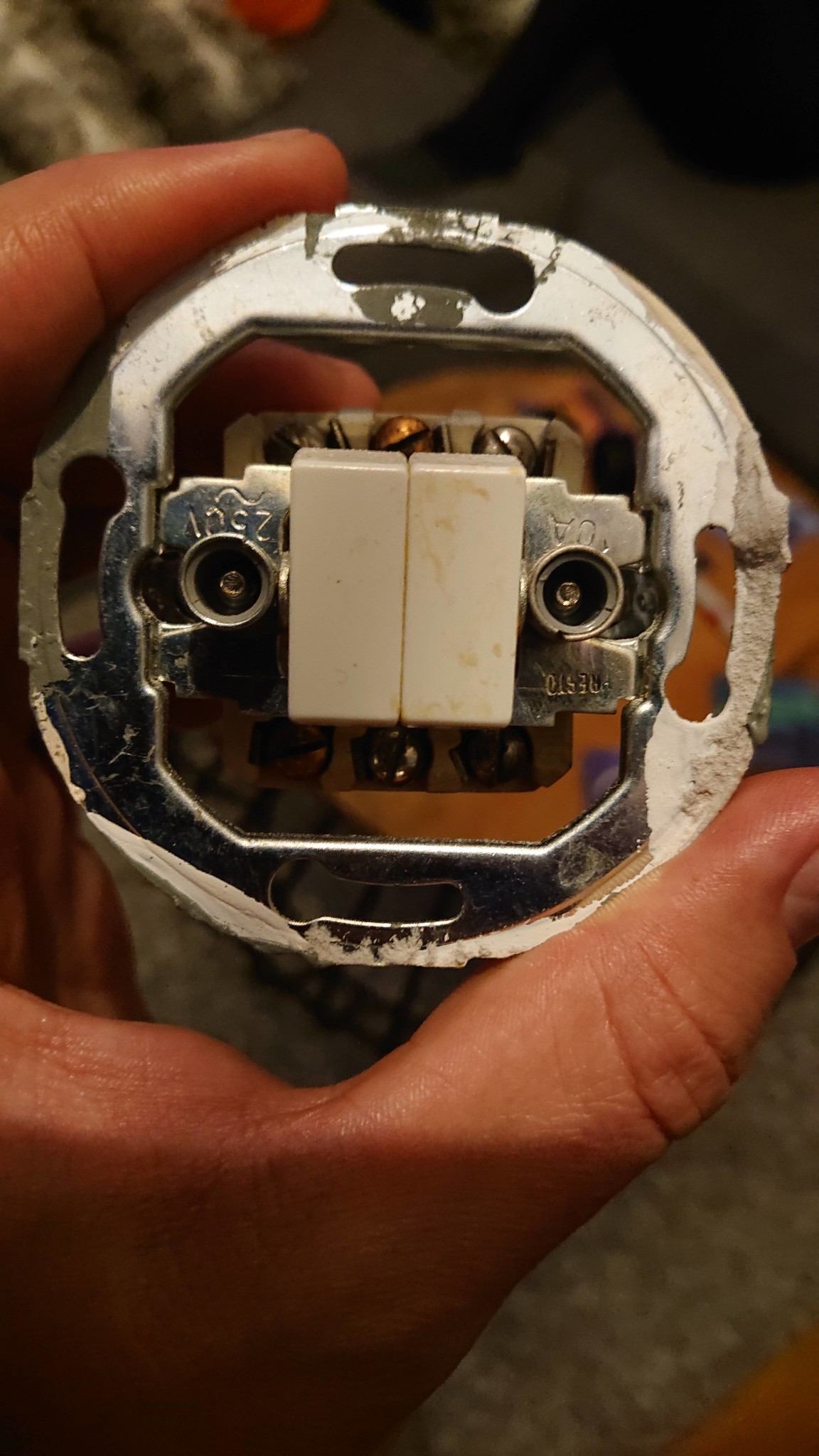

Hej! Håller på å renoverar och byter just nu lampknappar men stötte på patrull i vardagsrummet. Sitter en vanlig trappbrytare på ena sidan av rummet och en trappdubbelbrytare på andra sidan. Dubbeln ska tydligen tända halva lampan eller hela men det är jag inte intresserad av utan vill bara ha dit två enkla trappbrytare. Kablaget som är i dubbeln är gul, svart, grön och blå. I den enkla brytaren sitter gul, svart och grön. Hur jag än kopplar så får jag det inte riktigt att fungera. Kan bara styra lampan om en utav knapparna är av. Byggår 1970.

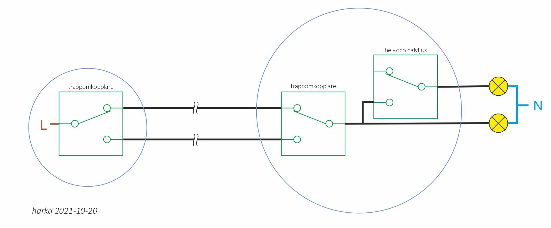

som en hjälp på hur det kan ha varit kopplat innan skulle denna skiss möjligen vara till hjälp:
Elektrisk kopplingsskiss för trapp- och korridorbelysning med två trappkopplare och hel- och halvljus.

Tog ingen bild men minns hur dubbelbrytaren hade den svarta på pol 1 sen bryggad över till pol 3 medans gul satt i pol 2. Blå till 4 och grön till 6. Hand håller en öppen dubbelbrytare med synliga anslutningar och numrerade poler.
fotografiskt minne är bra att ha! vad de olika polerna på den gamla brytarna har för funktion har jag svårt att svara på, utan det är funktionen man borde komma åt – har du en multimeter så att du kan mäta vilka poler som hör ihop med varandra?
kan det till exempel vara så att den byglade svarta tråden kopplar ihop de båda halvorna av brytarna på det sätt som jag ritade i bilden ovan?
Kan även ha varit kopplat så att den ena brytaren styrde halv lampan, och de två trappbrytarna styrde andra halvan.

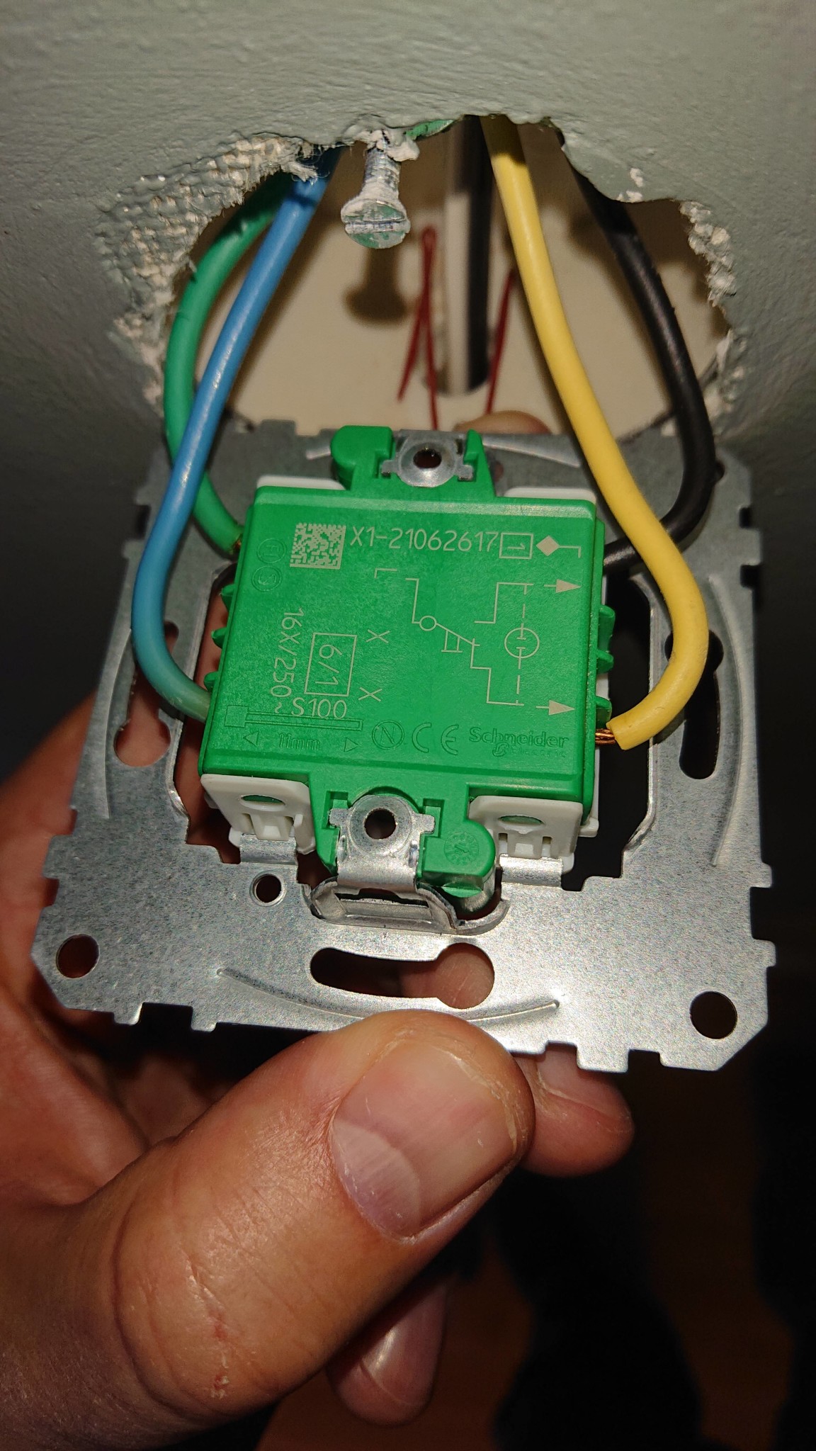

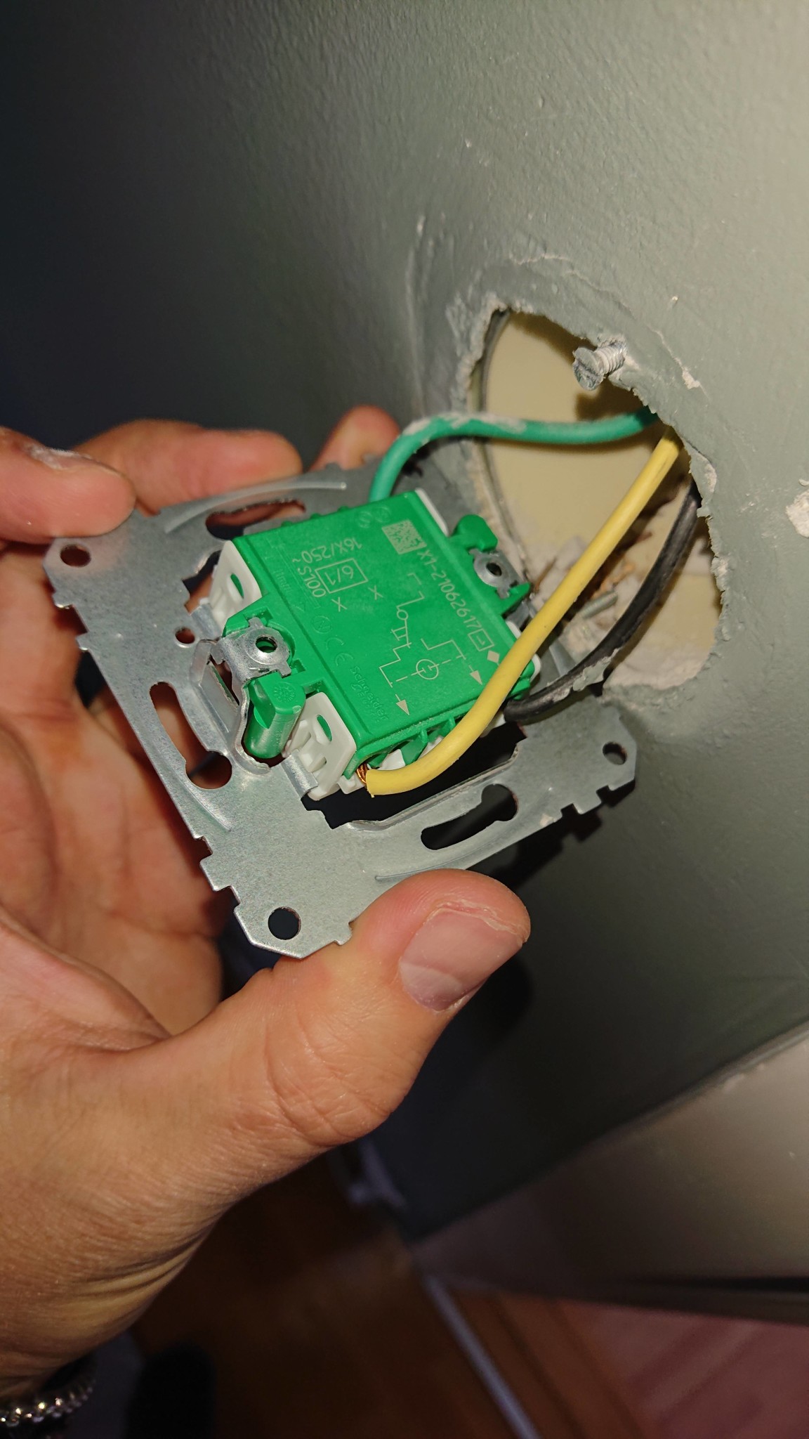

Verkar ha löst sig nu. Började fiska mer i vad varje kabel hade för funktion. Men jag är ändå osäker på om det blivit rätt. Det fungerar men känns felkopplat.
Eluttag med öppen kabelanslutning i vägg där en hand justerar kablar.
En hand håller i en elektrisk dosa med synliga kablar och ett monterat eluttag.

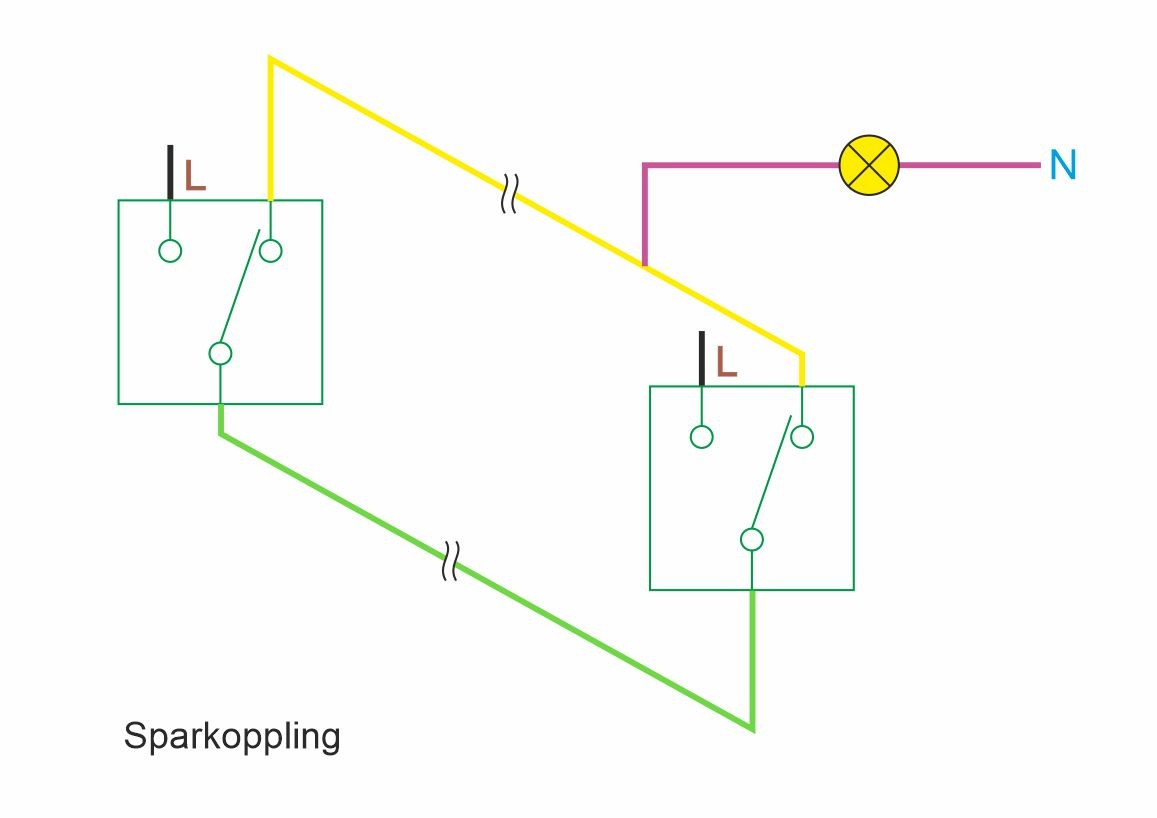

svårt att ge några garantier utan att mäta eller kontrollera vart ledningarna tar vägen, men det verkar vara en trappkoppling av så kallad spar-/snålvariant och schemat för dessa ser ut så här – här med trådarna kolorerade helt i överensstämmelse med dina strömbrytare:
Elektriskt schemas illustration av en sparvariant av trappkoppling med färgkodade ledningar.
jag ritade ledningarna till armaturen i lila då vi inte ser några livstecken från dom i fotografierna, så de bör ha en koppling mot gul ledning i någon kopplingsdosa på vägen

Okej jo det verkar vara sådär det är kopplat. Finns det några nackdelar med att ha det såhär? Någon risk i sig?

nejdå, det är en helt legitim och vanlig koppling!

Men kanon! Tusen tack för hjälpen!
