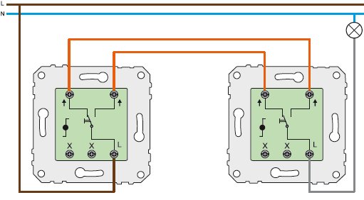

Jag styr min hallbelysning med trappbrytare, en i hallen och en på plan 2. Tidigare när båda brytarna varit släckta så har det räckt att jag tänder en av dem så lyser det. Nu lyser det bara i en tiondels sekund (blinkar till) när jag tänder den ena. Om jag tänder båda så lyser det konstant som det ska, men då tappar man ju hela nyttan med trappbrytare. Blinket uppstår oavsett om jag använder brytaren där upp eller där nere.
Detta började efter att jag hade en elektriker på plats för ett tag sedan. Han var där för att koppla diskmaskinen till en egen säkring (en befintlig som inte användes). Jag har pratat med honom, men han menar på att det inte har något med hans insats att göra.
Några teorier?

Det låter som en felkopplad trappbrytare och det kan knappast ha nått med diskmaskinens omkoppling att göra. Men det är väl "bara" att öppna brytarna och kolla att brytarna är rätt kopplade och att dom är hela.
Tack för ditt svar. Jag ska be någon kunnig öppna dem och kika. Det konstiga är att de har funkat tidigare, och all elen drogs om i huset för < 10 år sedan. Men visst är det skumt att belysningen tänds en liten stund?E elmont skrev:

Det låter mest som att en brytare är trasig.
Det finns ju mycket mellan de två brytarna som kan vara felkopplat. Brytarna verkar vara i hela. Eftersom båda funkar när den andra är tänd måste ju det betyda att båda brytare gick sönder precis samtidigt, det verkar väl långsökt?M MatCan skrev:

Har du tillgång till instrument så mät istället. Så här ser en vanlig trappkoppling ut.
Mät på samtliga in och utgångar vartefter du ändrar brytarna.
Det kommer att spara din tid och det blir inte bara massa gissningar på vad som kan vara fel.
Har du nyligen bytt till LED lampa? I så fall prova med en vanlig lampa för att eliminera induktionsström.

Har googlat lite, men fattar inte riktigt hur jag ska mäta. Är det en multimeter jag ska använda? Spelar det ngn roll vilka värden jag får eller bara att där finns ett värde över huvud taget?
