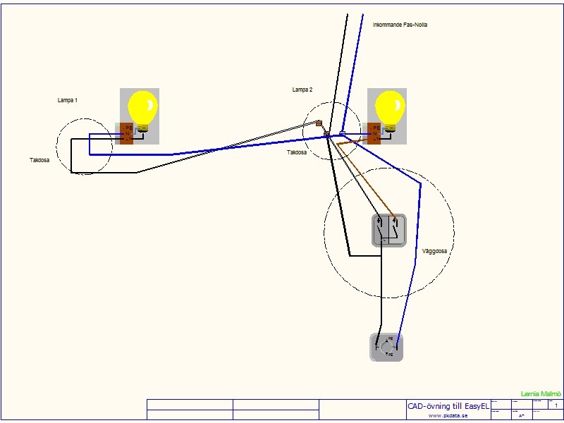

Det här är någonting jag får öppna imorgon när jag har mina wago och min fk och kolla en gång till på. Jag kopplar det enligt instruktion och skickar bild så får vi se om ni tycker jag kan stoppa i proppen btw vad betyder VU?U Uffe A skrev:ska TS få det så att lamporna kan tändas var för sig från samma SB så ska han byta till en Kronströmbrytare.
Till dosan för lampa 2 ska det gå en blå (nolla ner till VU), en svart (fas till SB och vidare ner till VU)
Två tändtrådar av annan färg (lämpligtvis brun och vit) brun som tändtråd till lampa 2 och vit som tändtråd till lampa 1.
I rör till lampa 1 skall gå en blå (nolla) och vit (tändtråd) som kopplas till lampkontakten.
I dosan
Till dosan för lampa 2 ska det gå en blå (nolla ner till VU), en svart (fas till SB och vidare ner till VU), två tändtrådar av annan färg (lämpligtvis brun och vit) brun som tändtråd till lampa 2 och vit som tändtråd till lampa 1.
I dosan som är till lampa 2 ska du koppla ihop svart - svart, vit - vit med Wago.
Blå - blå och blå till lampkontakt och brun - brun och brun till lampkontakt
Hojta till om du TS inte har fått detta klart för dig
Bästa svaret
Jag lägger upp ett inkopplingsschema och hoppas det hjälper Har du frågor så kom med dom här alltid någon som kan svara på dom.Patfa85 skrev:
Som du ser så behöver du 3 st Wago 3 vägs och 1 wago 5-vägs (finns inte 4-vägs av den modellen du visade
( Gillar inte inkopplingsschemat i Easy el men tror att det blir tydligast för dig). Hoppas du förstår hur du ska koppla.

Det var ju så jag hade kopplat om, när jag drog en extra tändträd från lampa nr. 1. Då var det strömbrytaren som var felinkopplad. Jag pular ihop nånting som jag tror är rätt och så låter jag er godkänna eller förkasta. Sen har jag en ytterligare idé som jag inte ska göra nu men bara höra om det är möjligt. Att köpa en vanlig ledstrip av typen klippbar 3 eller 5 meter och klistra upp under köksskåpen bakom en tunn list. Frågan är om det går att klippa stick-kontakten efter transformatorn och sätta en sb och sen in i en kopplingsdosa? Eller är det ett måste att köpa en för fast installation?

Brytaren du har går bra att använda, du måste bara bygla på ett ställe.
