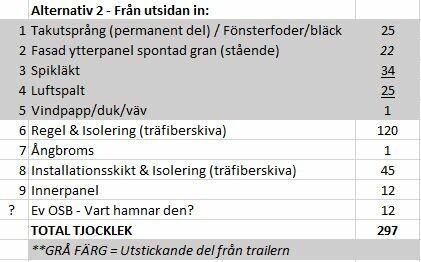

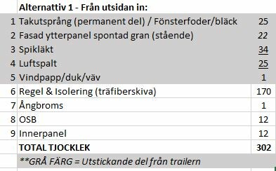

Har fått fram två olika alternativ på väggkonstruktion.
Det är till ett tiny house på så ska stå på trailer och måste därav vara självbärande. Även viktigt att konstruktionen inte blir mycket tjockare.
Nåväl, har dessa väggar förutsättning (tillsammans med bjälklag och takkonstruktion) till att bilda en självbärande konstruktion?
Vilken hade du valt och varför, eller någon ändring? Även synpunkter för fukt etc är av intresse.
Kom med synpunkter och förslag! Det uppskattas

Alternativ 2 tycker jag är att föredra om regeldimensionen är tillräcklig för de laster den utsätts för. Beror på spännvidden på taket samt vilken snö- och vindzon huset ska stå i. Alternativ 2 har ett inre installationsskikt där du kan dra installationer om du skulle vilja samt ångbromsen hamnar längre in så du riskerar inte att punktera den när du skruvar i väggen. OSB:n skulle jag gissa hamnar innanför innerpanelen i Alternativ 2, den är inte så fin att ha i ytan.

Jag skulle definitivt överväga att jobba med skivmaterial istället för paneler som ytskikt. Dom är både lättare och tillåter tunnare konstruktion. Är det några miljökrav inblandade dvs att det ska vara byggt på ett hållbart sätt? Annars skulle jag använda PIR isolering. Vägglasterna på en trailer blir ganska låga då huset blir ganska långsmalt så takytan som ska bäras blir låg.
Då huset blir så litet så behövs knappast installstionsskikt i vägg, man kan leda i golv och tak.
Skulle göra väggen enligt följande utifrån, samtliga skivor skruvas och limmas.
-Spårad plywood 9-12mm
-Luftspalt 12mm
-Regel C24 samt mellanliggande PIR isolering 95mm
-spåntad PiR ca 20mm
-Spårad Plywood 9-12mm
Total väggtjocklek ca 150mm med en isolerprestanda motsvarande 200mm vanlig isolering. Vikten blir ca 20kg/m2
