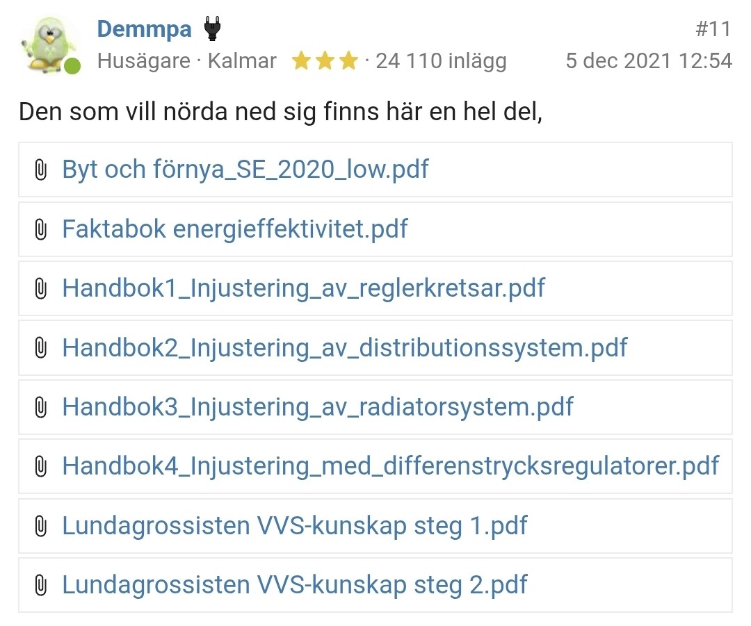

I följande inlägg finns det några dokument angående injustering av radiatorkretsen,
https://www.byggahus.se/forum/threads/dra-ner-bergvaermepannans-elfoerbrukning.437257/#post-4508446
Sen kan det behövas högre flöde genom systemet, högre fart på cirkulationspumpen.
