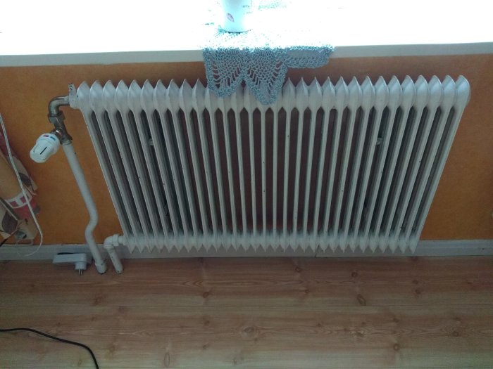

Vi har ett problem här hemma och det är att vi upplever att radiatorn i köket och den i rummet bredvid köket på markplan får bara lite ljummenhet i bästa fall, och när jag kom hem från en liten tripp häromdagen var dom helt kalla.

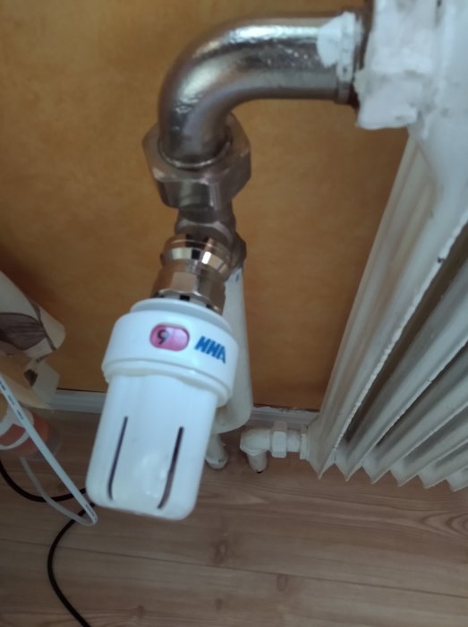

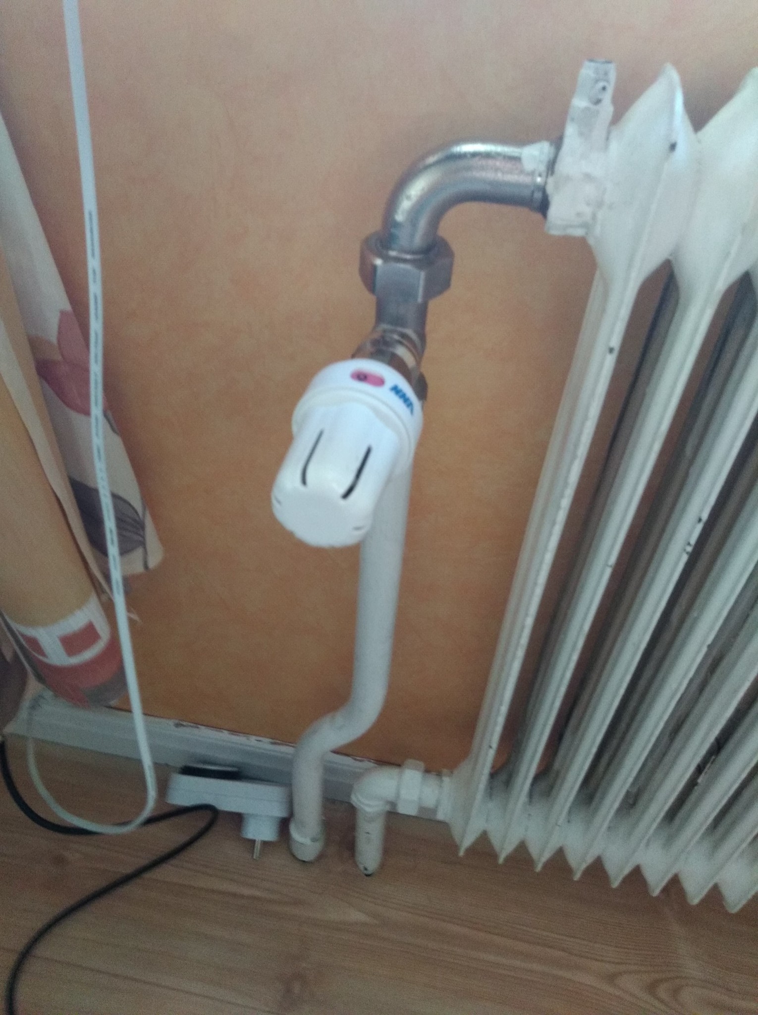

Det är denna typ av radiatorer, och termostater.
Vi har luftat dessa, ruckat på pinnen innanför termostaterna och knackat (efter dessa två steg kändes det som det kom lite ljummenhet direkt, men inte mycket). Så då tog vi nästa steg och det innebär att vi försökte det där gamla tricket när man stänger av resten av husets element för att få vattnet att fokusera på att gå till enbart dessa, och när man gör på det sistnämnda sättet så fungerar det på så sätt att dom blir varma (Så det borde ju inte då vara något fel på radiatorerna i sig själva).

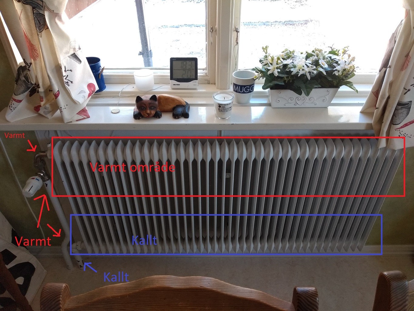

I bästa fall blir det i köket som jag har målat till på bilden nedan.
I bästa fall blir det andra elementet (Sonens sovrum) helt varmt, uppifrån och ner, men det är bara när alla andra radiatorer i huset utom dessa två är av som sagt.
När man sedan vrider upp resten av husets element igen så blir dom sakta men säkert kallare och landar i att vara bara ljummen igen.

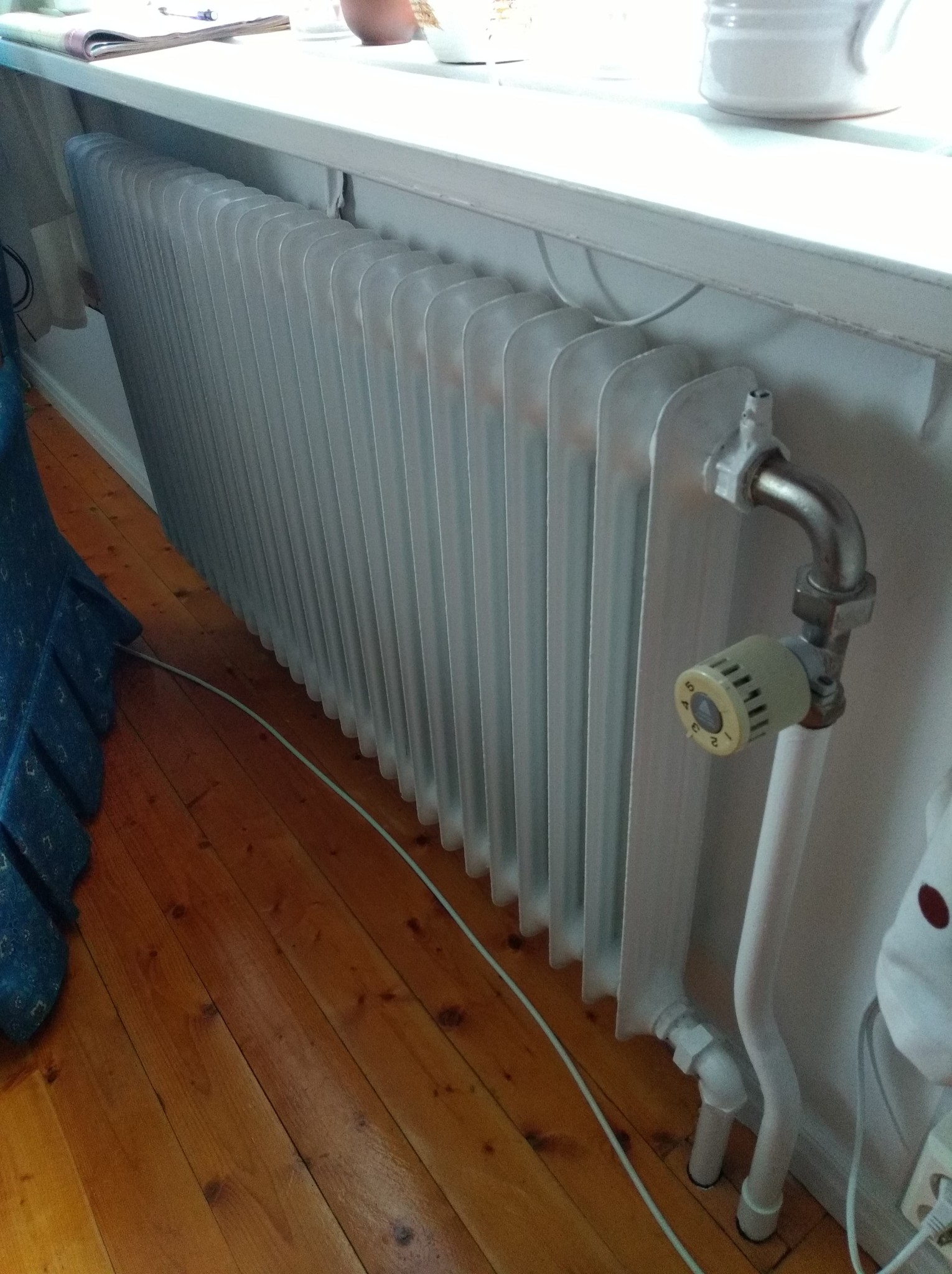

Blir lite fundersam eftersom på båda dom som krånglar är det samma typ av modernare saker, är dom sämre än de gamla?

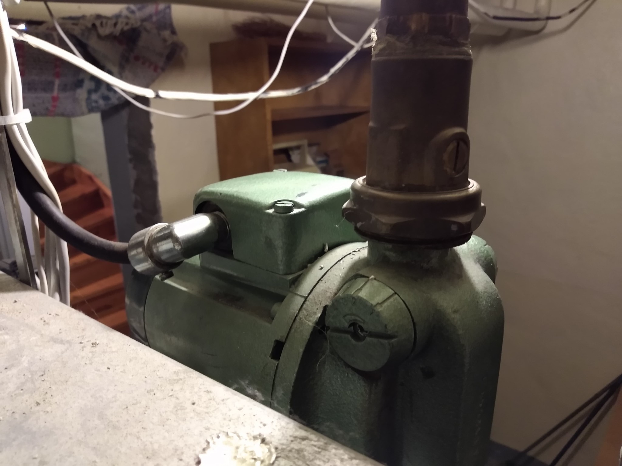

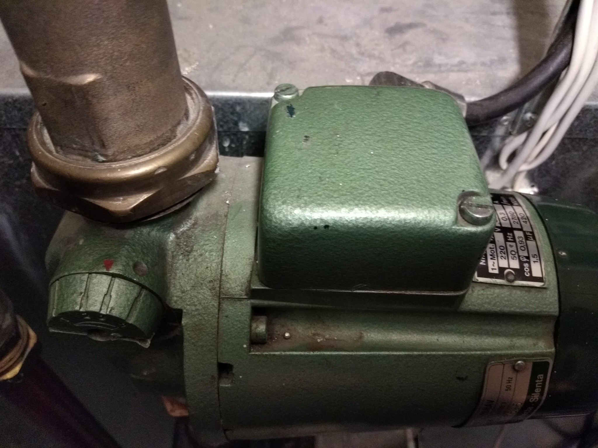

Är det den här du menar?...den sitter alldeles framför "pannan".
Är det på vredet där det är siffror jag ska vrida åt något håll?
Vilka menar du att jag ska strypa?...du får förlåta mig men jag är väldigt novis på sånt här därav mina frågor...

Jepp det är rätt, den pumpen har mååånga år på nacken och inställning av fart görs med vredet, det är en klaff i pumphuset som stryper/öppnar , dagens pumpar har elektrisk omkoppling eller elektroniskt, ställ den på max 4 , den kan ha varit där i urminnes tid och hoppas att den går att röra ( fastrostad gjutjärnhus )

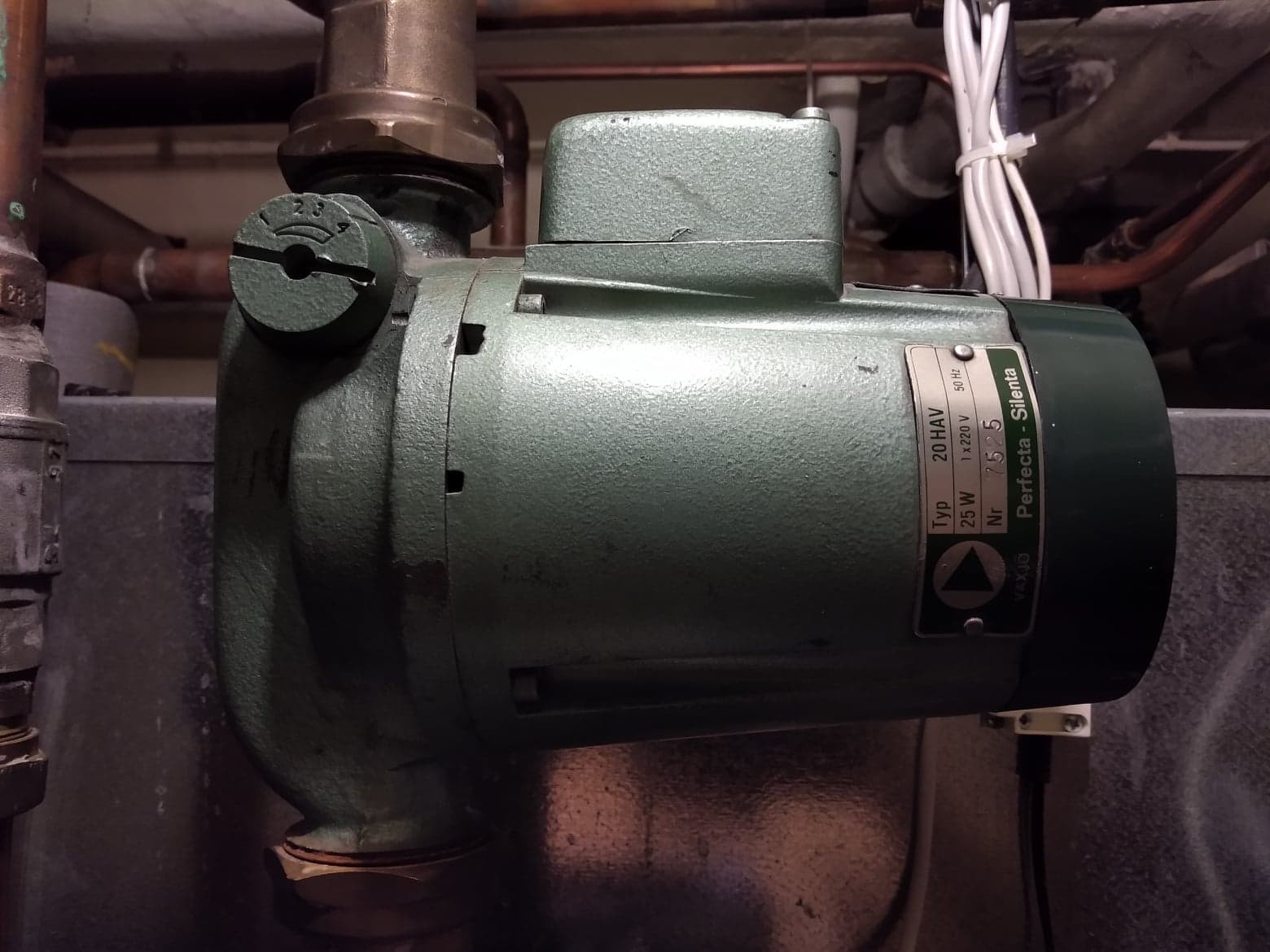

Här är fornminnet i från lite olika vinklar och vrår och poser. :-D
Det kan stämma att den här har hängt med ända sedan systemet sattes in.
Som du ser så är det ju ett sånt där siffervred på både framsidan som är lättillgänglig, men också på baksidan.
Är det samma vred kanske som är helt genomgående?
Menar du att det enda jag behöver göra är att vrida upp det vredet som pekar mot mig, upp till 4:an, ha alla element på fullt som det är nu, och låta den vara så i två dygn?
Sen vrida ner den till så som den står nu, när det gått ett par dagar (alltså på onsdag kväll)?
Har jag fattat rätt då innan jag ger mig på det här?

Finns med genomgående axel , bara testa och se vad som händer , rör det sig inte på båda sidor så säll båda på 4, lämpligt att strypa ner en del element eller stänga någon/ra så det blir lite tryck på flödet och hoppas på det bästa att ev. luft går iväg, Prova att lufta om någon dag och se till att trycket inte går under 0,8 bar.
Nej inget speciellt , kan gå att knacka med en hammare på den , då kan den lossna , vad vred du med , mejsel den orkar inte, prova med en polygrip lite halvkraftigt. går det inte att röra den så är det bar ett sätt kvar, att stänga så många raddar som du törs utan att frysa, det blir då ett flödestryck mot dom kalla.

Flödesproblem , dina 2 får inget vatten , var på stammen är dom inkopplade, med källare så är allt i dito, flödet vill gå lättare till dom andra elementen, går rören i källaren, kan var en luftpropp, därav att öka farten på pumpen med strypning av dom andra.

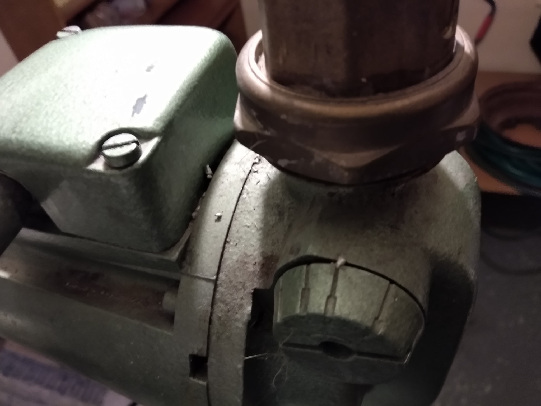

Kanske läge att byta den pumpen mot en modernare som det går att styra farten på med ett lättare sätt.
Ja, den har ju i sanning några år på nacken och det skulle nog vara lättare att kontrollera en modern som du säger.
Den här har fastnat i det där reglaget och man kan inte ändra där, jag började ett försök med större verktyg att göra det men upplevde då att en liten kant på vredet gick av lite grann, så den får nog gå som den gör tills dess man kan byta ut.

Den pumpen du har är en 3-fasare och nya är bar 1-fas , då fattas det en nolla fram, det går att koppla om i centralen av en som vet vad han gör. Annars kan man köra en ny med stickpropp tills det kanske är mer jobb. Det med termostaterna är en klassiker, dom brukar kärva till sig under sommaren då dom stänger och vill inte riktigt när värmen behövs. Trevligt att du fick liv i dom.
Stämmer detta verkligen? På mittenbilden i inlägg 5 ser man (delar av) motorns märkskylt, och där står det 1-fasmotor (samt att driftskondensatorn är på 1,5 mikrofarad). Jag uppfattar detta som att det ska gå bra att sätta dit en modern 1-fas cirkpump.J jonaserik skrev:
