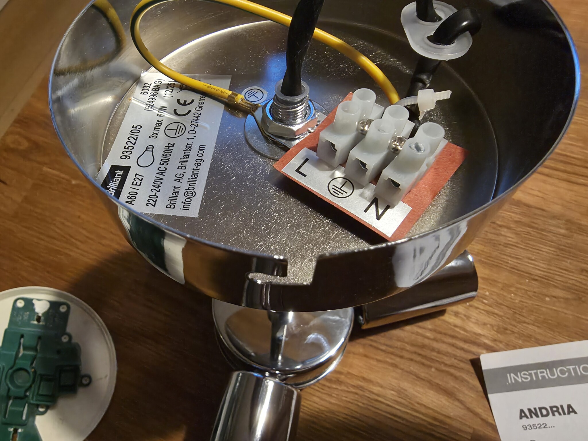

Tänkte sätta upp en ny lampa med ingångar L, N och jord.

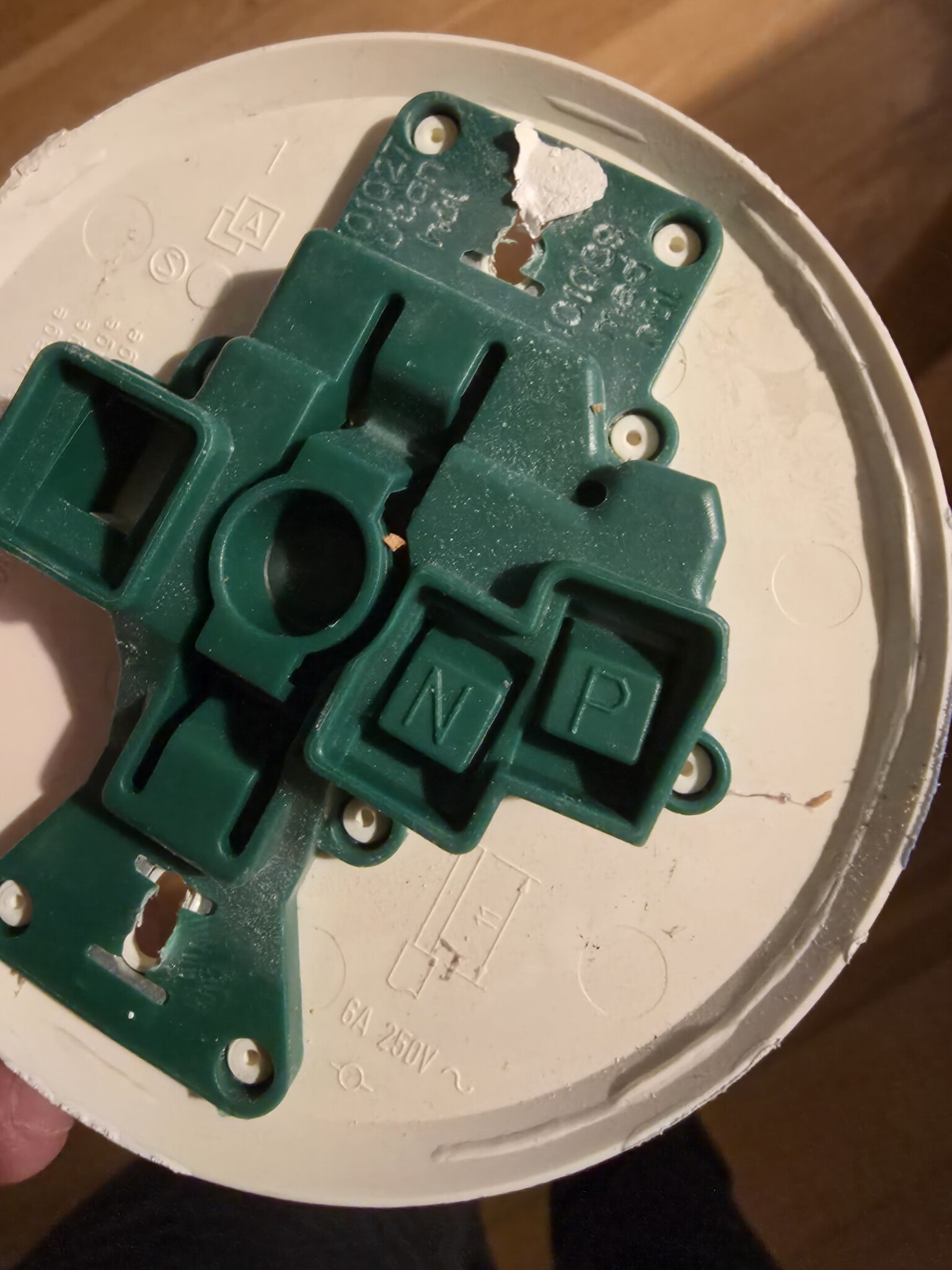

Jag skruvade av den ojordade lampkontakten (i 50-talshus) och den hade 3 sladdar. 1 till N, 2 till P.
Förstår att sladden som satt i N ska till N. Och att ingen ska till jorden. Då har jag TVÅ sladdar som alltså bägge satt på P.
Är båda fasledare? Varför två? Kan jag låta en av dem vara (isolerat) och bara koppla in en till L?
Och ytterligare en undran... läste att lampkontakter ska vara ojordade om även eluttagen är det. I huset finns både jordade o ojordade uttag.
Lampan är ju i metall så det känns lite olustigt om det finns någon säkerhetsrisk jag inte begriper mig på.
Tacksam för svar!

Du behöver egentligen PE och du har ett lampa som behöver jordasT Tummen_mitt_i_handen3500 skrev:Tänkte sätta upp en ny lampa med ingångar L, N och jord.

Det kanske är så att ena tändtråden kommer från en strömbrytare medan andra tändtråden går vidare till nästa/annat lamputtag?

En bild på takdosan hade gjort susen.

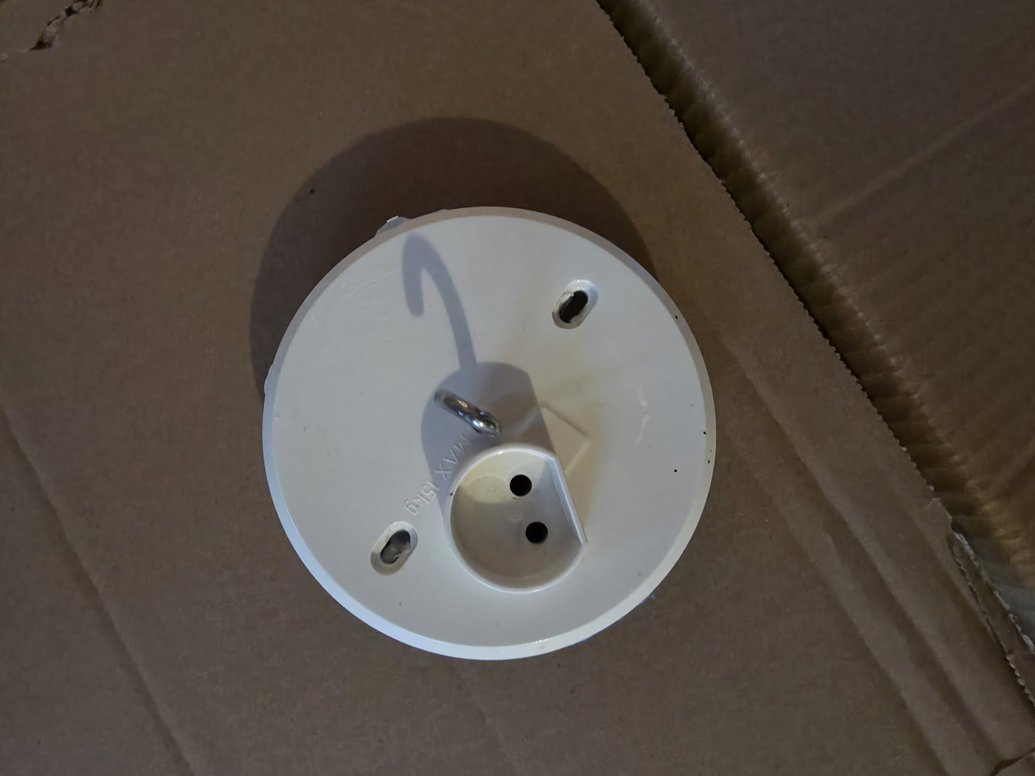

Är detta det lamputtag du har på bild 2? Det ska du i så fall montera tillbaka precis som det var kopplat.T Tummen_mitt_i_handen3500 skrev:
Istället ska du köpa en kort sladd med jordad lampstickpropp som du ansluter till din lampa och pluggar in i lamputtaget.
Om det inte går att montera din armatur över lamputtaget så får du montera det på sidan om, eller byta armatur till en som går att hänga i en krok.
Tack! Bara för att dubbelkolla: detta gör jag trots att lamputtaget jag har är ojordat?Bo.Siltberg skrev:

Ja, om rummet är ojordat så ska du har ett ojordat lamputtag.
Att lampan är avsedd att skyddsjordas ändrar inte på det. Lampan ska ha en jordad stickpropp. Det innebär att den inte kommer att bli ansluten till skyddsjord i ditt ojordade uttag, precis som det ska vara.
Flyttar du lampan till köket med jordade uttag så kommer den där också att bli ansluten till skyddsjord.
Så det är viktigt med rätt stickpropp på lampan.
