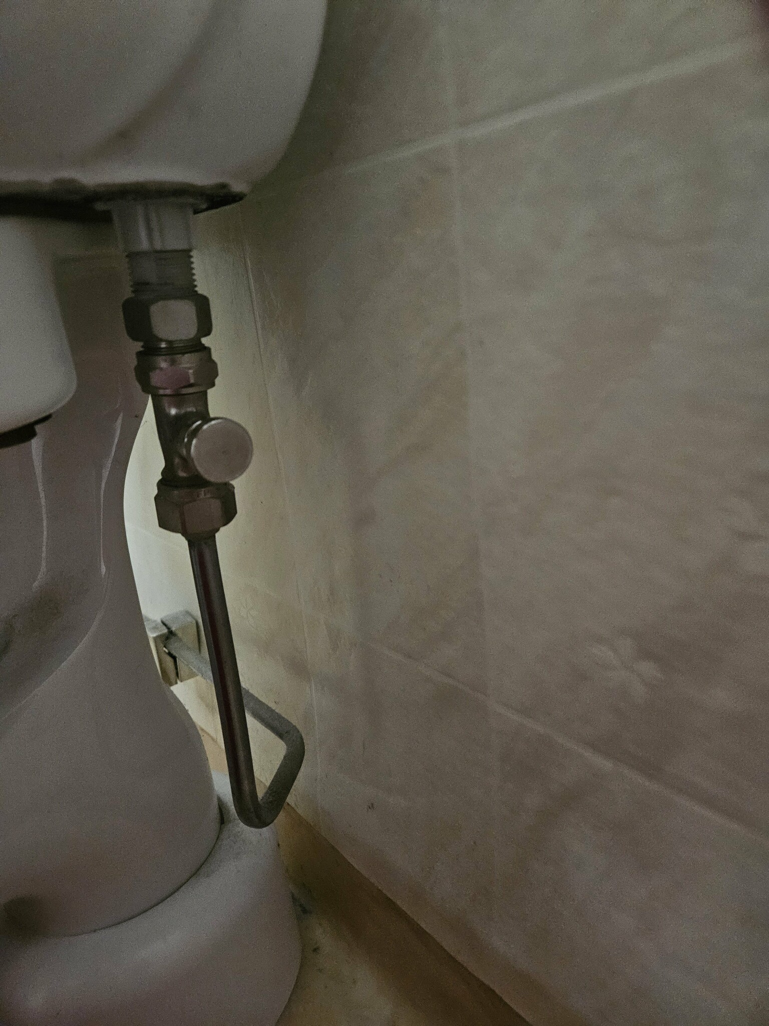

Två av tre toaletter i huset fyller extremt långsamt och ibland inte alls. Den ena står i källaren, den andra på markplan.
Den toaletten som fungerar är på övervåningen och där är det renoverat i modern tid (ca 10 år sen). De andra två är inte gjorda åtminstone sen vi flyttade in 96 och var nog inte nya då heller.
På den ena har jag provat spolventilen och den verkar inte ha några fel. Jag har ändå beställt hem en ny men jag får inte loss spolventilen från röret som går till inloppet (tror att plasten är gammal och det är väl säkert massa kalk i gängorna). Kanske är jag också för klen, kanske ska gå över och be karln i huset bredvid att försöka få upp den med våld?
Den jag har öppnat upp är gustavsberg och den andra är lfö.
Är det värt att testa köpa helt nya inloppskonstruktioner eller finns det något annat jag kan testa?
Själva porslinet är det inget fel på och båda badrummen är små och gamla och kommer förmodligen att göras om den dagen jag säljer huset.
Tack på förhand!!

Vad har du för anslutning för inkommande vatten till toaletten?
Min (begränsade) erfarenhet är att flexslangar med tiden kan bli dåliga och sätta igen/falla isär invändigt i gummit.
Jag har själv bytt ut slangen med positivt resultat.

Ja det får vi klassa som 'annat' 😆
Ett kopparrör borde inte vara en begränsande faktor här, så min teori kan vi bortse ifrån. Det borde då rimligtvis vara inne i stolen problemet sitter, men så långt sträcker sig inte min kunskap.
