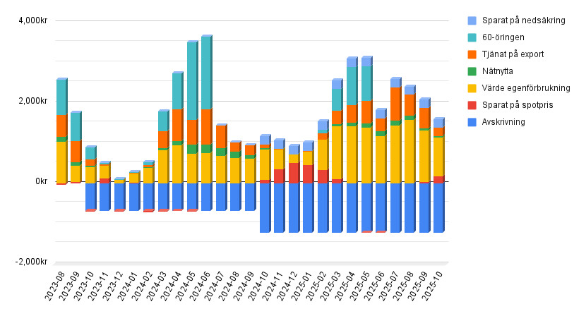

Vi kan börja med intäkter vs avskrivning. I grafen kan vi se att vi de senaste 24 månaderna (oktober–oktober) i snitt gjort 770 kr i vinst per månad, efter avskrivning – alltså faktisk vinst, inte bara intäkt.
Stapeldiagram som visar soltakets ekonomiska utveckling över 24 månader, med olika kategorier som nedskrivning, nätnytta och sparat på spotpris.
Två år med solceller, ett år med batteri. Linjär avskrivning (30 år på panelerna, 10 år på batteriet).
Men det är förstås mer intressant att se hur intäkterna står sig i relation till det investerade kapitalet:
ÅrInvesterat kapitalIntäkterROI för året
År 1 (enbart paneler)245 230 kr18 039 kr7.4%
År 2 (paneler + batteri)308 230 kr21 459 kr7.0%
Genomsnittlig årlig avkastning: cirka ~7.2%, vilket ger en återbetalningstid på ~14 år.
Tyvärr är så här hälften av intäkterna så här långt från 60-öringen som snart försvinner.
Framöver gäller det att börja jobba mer aktivt med smart styrning och effektvakt för att hålla uppe lönsamheten. Jag har till exempel aldrig sålt el från batteriet - där finns en del att hämta.

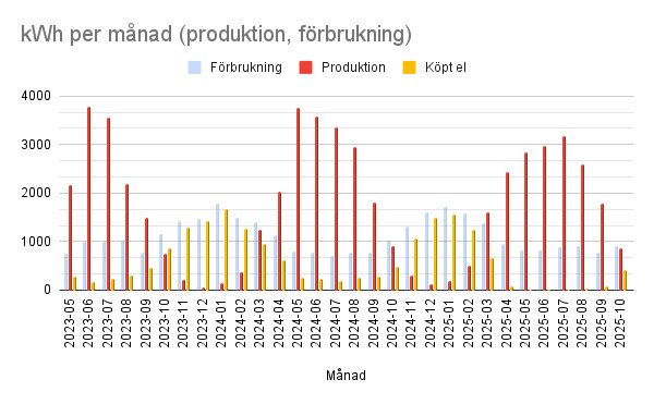

2025 har producerat ~1000kwh mindre än året före, men å andra sidan har husbatteriet inneburit att vår import fullständigt decimerats - vi har minskat mängden köpt energi för April - September med 95% sedan 2022! Det är ~4000kwh som vi slipper köpa och betala överföringsavgifter för. Ungefär hälften av besparingen är tack vare solpanelerna (~2000kwh), och den andra hälften tack vare husbatteriet.
Graf som visar månatlig elproduktion, förbrukning och köpt el i kWh från juni 2023 till oktober 2025.
Vi har i praktiken haft 0 import mellan april och september!
Trots det förbrukar vi fortfarande mindre än 40 % av vår egen produktion, så det finns rejält med utrymme att expandera energilager framöver. Och på tal om energilager så har 2025 också bjudit på minst två totala elavbrott när Gotland tappat fastlandsförbindelsen. Nästa steg för mig blir därför att gräva jordtag, installera frånskiljare och fixa avbrottsfri ödrift så vi klarar oss själva när elnätet går ner.
