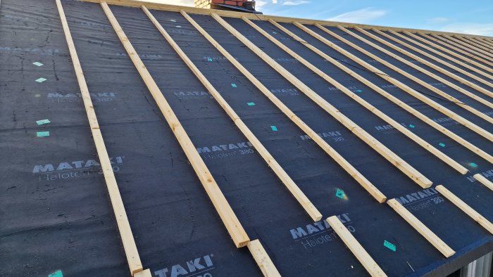

Panelerna står hos speditören här på Gotland sedan igår. De kunde inte köra ut leveransen till oss för att speditören inte kunde nå projektledaren hos Sunroof på hela dagen. (Projektledarens namn på pallarna)
Vi har papp och läkt på huset, men snickarna har i princip stått still i två veckor nu eftersom att Sunroof inte kunnat leverera en aktuell ritning. Jag kan inte få svar på vilka växelriktare som ska installeras, eller hur slingorna läggs, eller om vi bör installera optimerare för att hantera skuggningen från vår rönn. De har heller inte gjort någon föranmälan till vår nätägare.
Jag kör med en full entreprenadbesiktning. Besiktningsmannen hade flera kommentarer på hur pappen installerats, och ett protokoll skickades till projektledaren. Varken jag eller besiktningsmannen har fått någon reaktion på det protokollet...
Så... Det regnar inte in längre, men det finns absolut inga indikationer om att verksamheten hos Sunroof överhuvudtaget fungerar.

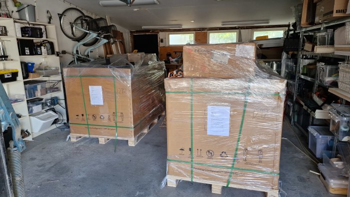

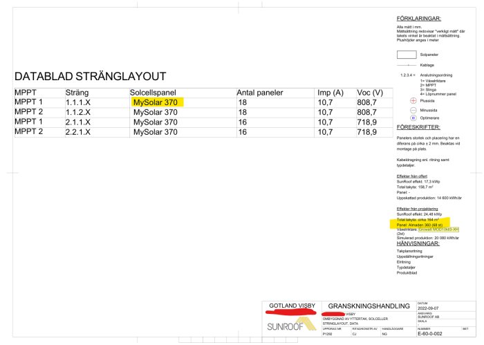

Fick panelerna igår.
Och har, efter att ha ringt alla företagets kontaktpersoner uppifrån och ner, äntligen fått tak i en kille som lyckades skicka över en ritning med kopplingschemat*.

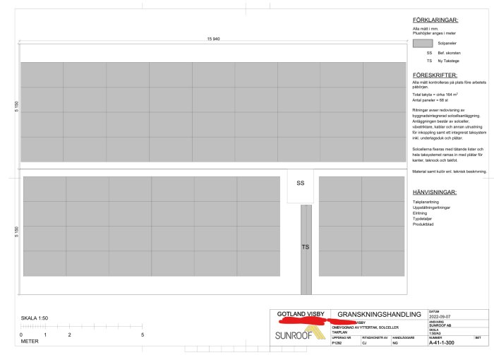

Är det någon som har en känsla för rimligheten i denna dragning?

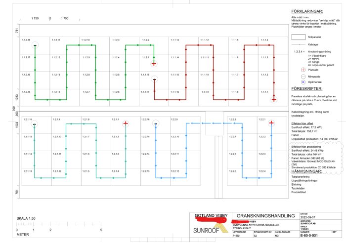

(gul markering: de har använt fel panel i stränglayouten, men rätt panel i materiallistan. Vi har Almaden 360 i garaget, inte MySolar 370. Oklart om det spelar någon större roll)
* För att klargöra; vi hade alltså bygglovshandlingarna klara i februari men har inte, trots veckovisa påtryckningar, kunnat få ut ett kopplingschema, information om växelriktare eller ens en korrekt föranmälan till vårt elbolag. Varken säljaren, vår kundkontakt eller vår projektledare har lyckats leverera någon som helt information under hela jävla året. Att byggstarten blev försenad med sex månader kan jag ha visst översikt med, vi ska ändå ha taket i 40-50 år. Men att jag ska behöva lägga min tid och energi för att få den mest basala dokumentationen färdigställd är fullständigt vansinnesinducerande. De har haft fullmakt att slutföra föranmälan sedan November 2021! Nu vill snickaren skruva upp panelerna på taket men elbolaget har fortfarande inte sett någon föranmälan från Sunroof. Detta är en affär om närmare 500 000 kronor och Sunroof kan inte verkställa ens det mest grundläggande av överenskommelsen.
Mer graverande är kanske att vår projektledare inte reagerat överhuvudtaget på utlåtande från vår entrepenadbesiktning. Besiktningsmannen gjorde nedslag på hur de installerat takduken, för två-tre veckor sedan, och Sunroof har inte på något vis reagerat på förbesiktningen. Ska bli kul att se ifall de låter snickaren bygga in felen...

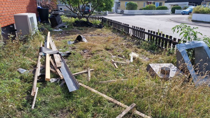

- överväg att Sunroof ska vara ansvariga för att återställa trädgården. Hos oss ställde de en container utanför tomtgränsen, ~5 meter från huset, så snickarna kastade betongpannor och plåt och skit i gräsmattan.

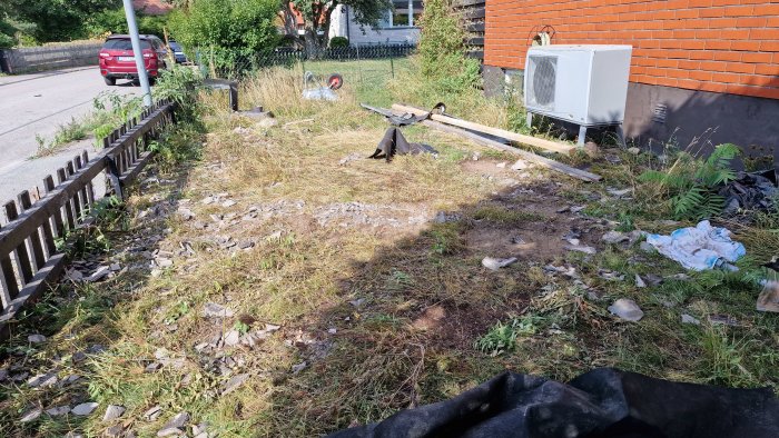

Så här ser det ut idag, efter att de lyft upp skiten och kört bort containern...

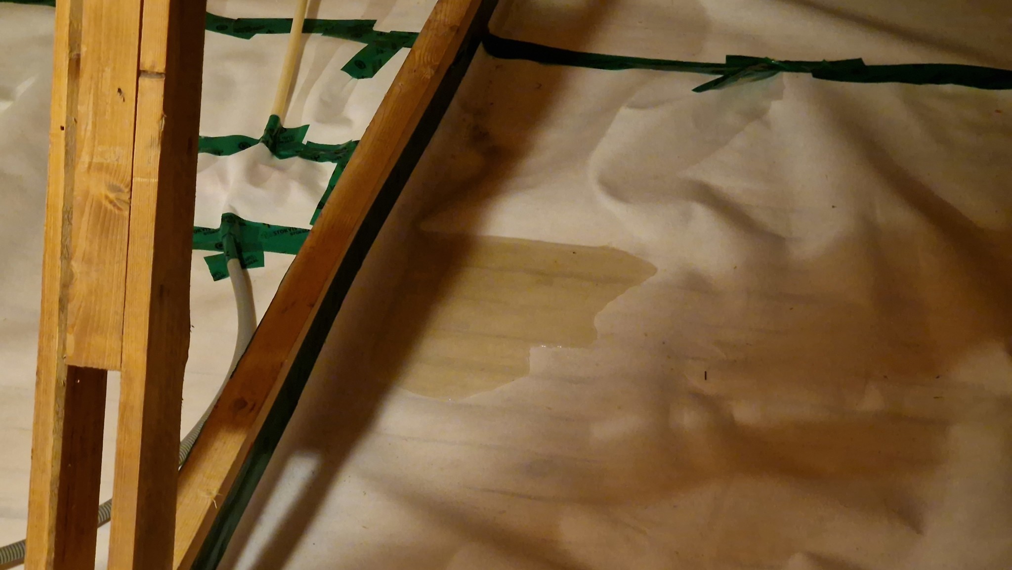

Den 17e augusti kommer det hit "gubbar" (inget företagsnamn, ingen bil) som smäller upp hyrställning och börjar riva vårt tak. Vi har då ännu inte fått någon aktuell konstruktionsritning (Sunroof har, trots veckovisa påtryckningar från mig, underlåtit att justera den felaktiga projekteringen sedan februari!). Vi har heller ingen stränglayout eller information om växelriktare, inget material, ingen föranmälan till nätägaren och noll information till oss i hushållet.
Jag var naturligtvis skeptisk till att de ska börja riva innan materialet är på plats, men vi blev lovade att material och dokumentation skulle komma snarast, och med vintern nära förestående så är det ju lika bra att låta "gubbarna" förbereda så mycket de kan med duk och läkt så att panelerna kommer upp snabbt sedan.
Det tog en månad för hälften av materialet att anlända från Sunroof. 70 solpaneler och en begagnad växelriktare av fel typ (vi har avtalat om hybrid-VR). Fortfarande ingen korrekt ritning, ingen elektrisk dokumentation, ingen föranmälan.
När panelerna äntligen dyker upp så har "gubbarna" alltså "jobbat" i fyra veckor med att trampa sönder duken, fylla gräsmattan med skräp, lämna taket oskyddat i regnväder (det har regnat in litervis med vatten MEN som tur va så höll jag på byta isolering och det mesta hamnade i tomma fack med ny ångbroms...) i väntan på instruktioner och material.
Jag pratar med gubbarna varje dag, och de svävar i precis samma ovisshet som jag gör. Sunroof hade lovat dem att skicka över en erfaren installatör från ett annat bygglag som kunde vägleda, men det har inte hänt. Vår projektledare, med fem byggen på ön just nu, har aldrig varit här, han är svår att nå och svarar inte på de flesta av mina frågor eller frågor från gubbarna.

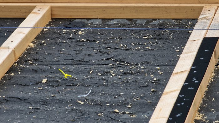

(att försöka täta hål i takduken med byggtejp är... infantilt. men den stora frågan är förstås; varför är det så mycket hål i duken? Jo för att duken måste läktas omgående, och Sunroof hade inte försett gubbarna med någon aktuell ritning. De sköt från höften och spikade fast temporär läkt. Därför har vi nu skotthål över precis hela taket.)
Än mer graverande är att projektledaren helt ignorerar kommunikation från vår entrepenadbesiktning. Projektledaren / Sunroof mottog ett besiktningsprotokoll den 1a september med flera fel, bristfälligheter, anmärkningar. Trots flera påminnelser så har vi fått noll respons på detta. De hade till och med mage att skicka faktura 2 och 3 efter detta. Alltså för materialet (som bara delvis levererats) och för "tätt tak" (som dokumenterat inte stämmer).

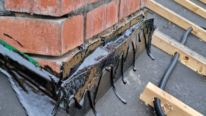

(Flera försök att täta en skorsten, men inget som följer Matakis anvisningar. Notera byggtejpen mot teglet, från första försöket. Jag vet att detta är ett work-in-progress, men efter fem veckor bör man rimligen kunna fråga sig: när ska det slutföras, och hur exakt hade man tänkt att få det här rätt?)
(Det här är andra försöket att täta kring avloppets avluft. Det känns iaf som ett ärligt försök att få det tätt, även om det kanske inte matchar Mataki’s regler. Men notera byggtejpen under läkten? Det är alltså tejpade hål som man nu byggt in.)
Vår säljare ringde och var uppjagad över att vi bestridit fakturorna men jag klargjorde varför och han lovade då att vi skulle få den information vi efterfrågat (sen februari). Detta var 7 dagar sedan och vi har ännu inte hört någonting från Sunroof. Gubbarna fortsätter med panelmontaget och får tricksa sig fram för att hitta lösningar och svar på frågor som Sunroof's projektledare borde kunna svara på.
Vi är legitimt oroliga för att få ett felbyggt tak som är i sämre skick än det vi hade och för att få en kass installation som inte kan producera det vi blivit lovade. Vårt förtroende för Sunroof är just nu lågt vilket är synd för jag har verkligen sett fram emot ett tätt och snyggt Sunroof tak.
