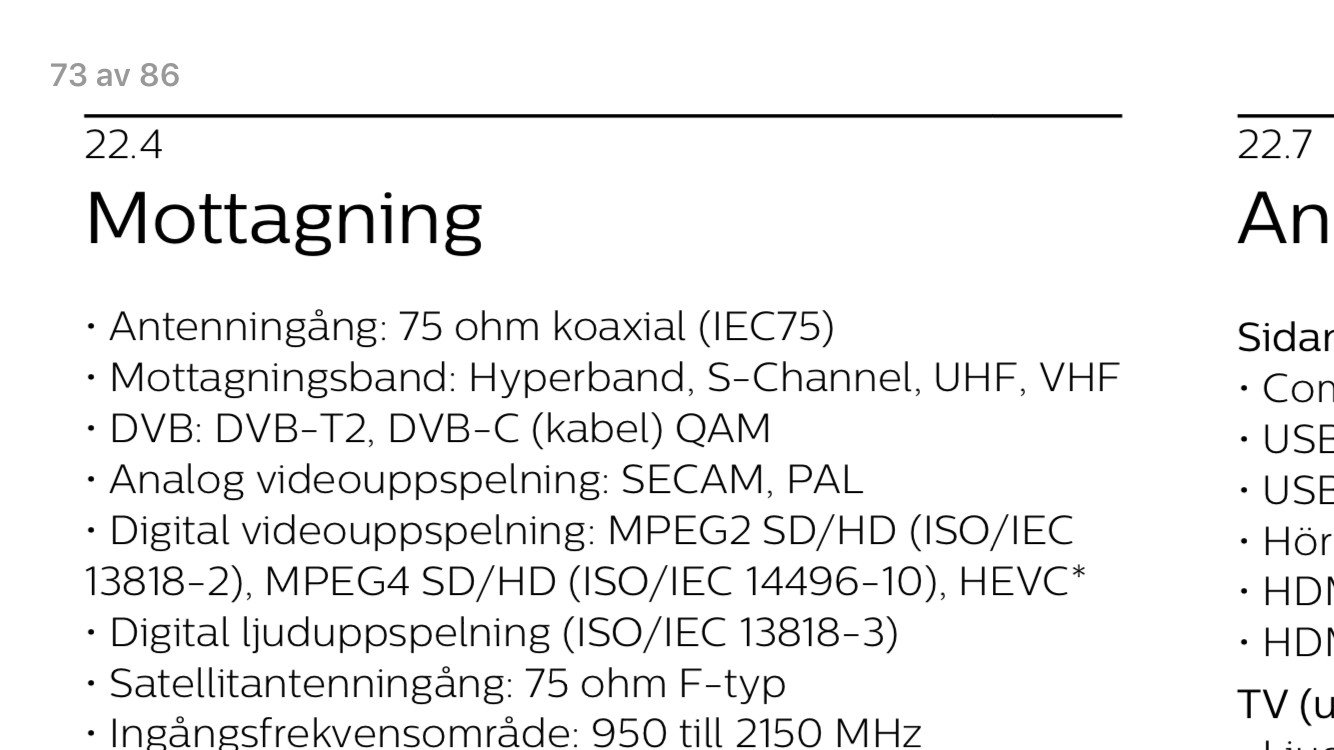

A AndersS skrev:
Nu satte du mig på pottkanten men kan en TV ta in både analogt och digitalt via samma koaxanslutning, där man via kanalval får analog eller digital kanal kanal? Har ju inte kört koaxanslutet sedan marknätet kom digitalt med box via scart och aldrig funderat på det då jag lite senare gick över till IPTV direkt.
Här är tex en tv som har följande signaler in via 75ohm IEC koax-ingången,
Textdokument som listar mottagningskapaciteter för en TV, inklusive antenn-, kabel- och satellitmottagning samt videoformat.
https://www.download.p4c.philips.com/files/5/55pos9002_12/55pos9002_12_dfu_swe.pdf
Däremot ligger satellit på egen anslutning.
Jag tror inte jag har stött på någon tv som inte tar S-kanaler (analoga kabel-tv), VHF, UHF, DVB-T, DVB-T2 på samma ingång samt DVB-C på dom som har digital kabel-tv.
