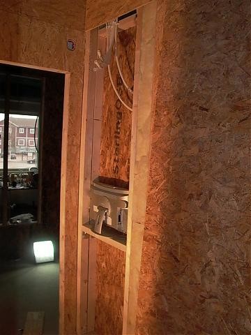

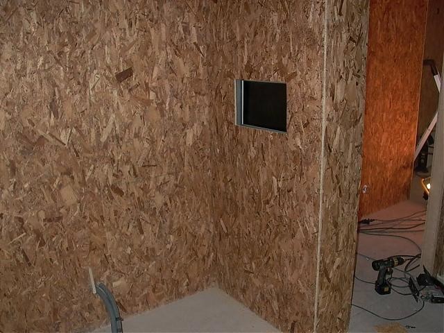

Håller på att bygga om, nu har jag kört fast lite i badrummet där jag har tänkt att bygga in en platt TV i väggen. Min tanke är att ha en dörr från andra sidan väggen, vilket blir i hallen. Och inne i badrummet sätta en glasskiva jäms med kaklet. Men då undrar jag över hur jag löser problemet med tätskiktet?
Tacksam för tips!

Jag hade nog kaklat en nisch och sen in med tvn.
Och sen mjukfogat en härdad glasskiva framför.
En snabb tanke kanske inte färdig utvecklad ;).

Problem är då att komma åt TVn, jag vill ju gärna ha en lucka från baksidan.
Kan du inte montera glasskivan innan tatskicktet? men anda i niva med kaklet? lite svart att byta den senare dock.
Alltså, om nu duschen är i andra änden av rummet... Finns det överhuvudtaget ngt att oroa sig för då?... Vad kan hända här, jag ser inte faran? Måste det ens vara tätt?
Snart måste man väl i sådan fall även täppa till alla dörrar och fönster för att teleportera sig in i badrummet. Hur är det med kopplingsdosor och täcklock till dessa?
Jag håller med. Den ska ju inte sitta i själva duschen eller precis vid ett badkar där det kan stänka vatten. Om du inte har ett extremt dåligt ventilationssystem finns mycket annat jag skulle oroa mig för.

Alltså jag oroar mig inte över att TVn skall bli blöt.. Utan att göra enligt branchskraven.

Ska du följa BBV så får du ha kartongkläddgips till 1/7, men inte OSB'n bakom.

Okej, men då har ju inte tv:n någonting med din fråga att göra egentligen, eller? Då är det ju en fråga om tätskikt generellt som avhandlats en hel del på sistone :)
