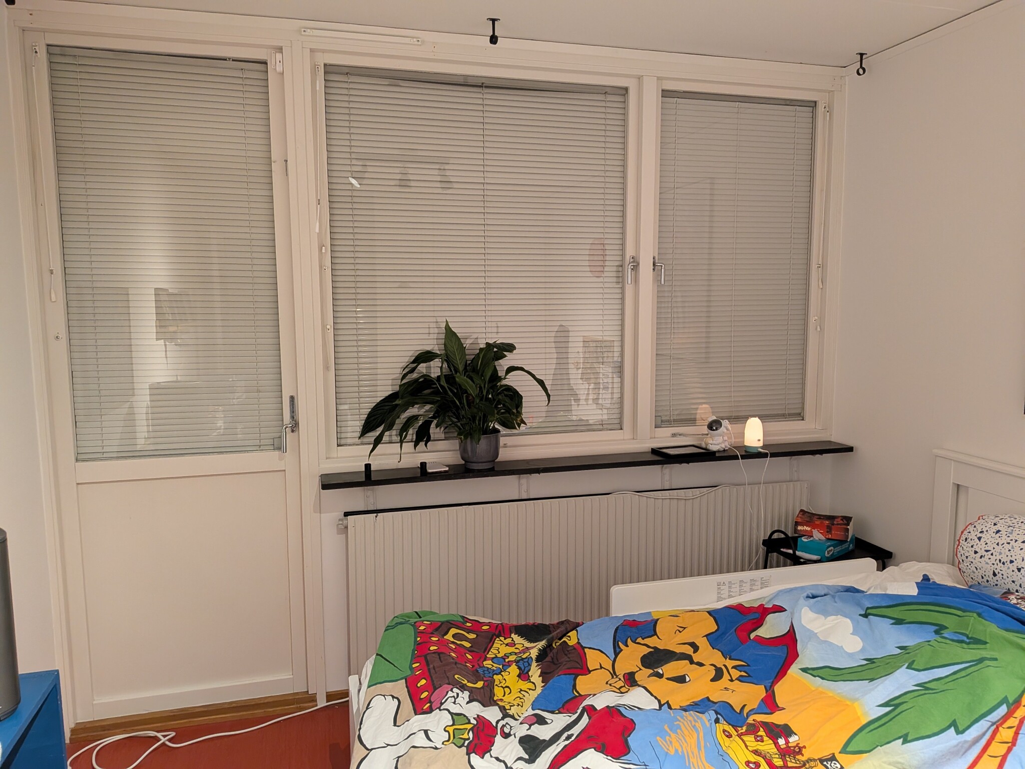

Det finns ju väldigt många trådar här ang ventilation men hittar ingen som direkt tar upp mitt dilemma. Bor i ett 70-tals hus med gamla fönster och tidigare självdrag. Vi har precis installerat mekanisk frånluft och därefter tilläggsisolerat vinden. I många av rummen i huset är där fönster hela vägen upp till taket och längs hela väggen, samt radiator under fönsterna som täcker resten av väggen, dvs där är inget utrymme att installera väggventiler ovanför radiatorn. Se bild från ett av rummen.
De som installerade frånluften borrade även upp ett gäng spaltventiler i karmarna på de gamla fönsterna för tilluft. Som väntat dock så släpper dessa in en hel del ljud, vilket inte gör så värst mycket just nu med gamla otäta fönster.
Vi ska nu byta ut alla fönster i huset till moderna 3-glas och sitter nu och grubblar på hur vi ska göra med tilluft. Att lägga till spaltventiler i nya fönsterna är enkelt och prisvärt, men är medveten om att det inte är idealt, framförallt när det handlar om ljud utifrån. Känns trist att ha nya isolerande fönster och sen "förstöra" det med spaltventiler. Det är relativt tyst där vi bor men är ju ändå en faktor.
Dock kan vi som sagt inte installera väggventil över radiator, utan det krävs isåfall på andra väggar och dessutom då igenom mycket tjockare teglad vägg istället för träfasad. Det är mer jobb, såklart dyrare och ev svårt med placering för att undvika kallras över sängar eller soffor osv. Men såklart mycket bättre utbud av ventiler för väggar. Att lägga till här är att där är även skivor med asbest i både träfasad och tegelfasad, så det krävs lite extra omtanke när man borrar igenom.
Det är väl även ett alternativ att installera bakom radiatorn men det känns lite meckigt att installera och att underhålla i flera rum? Inte uteslutet men det verkar inte heller idealt. Asbest i fasaden där också.
Så...vad hade ni gjort? Jag har beslutsångest...tacksam för åsikter!
