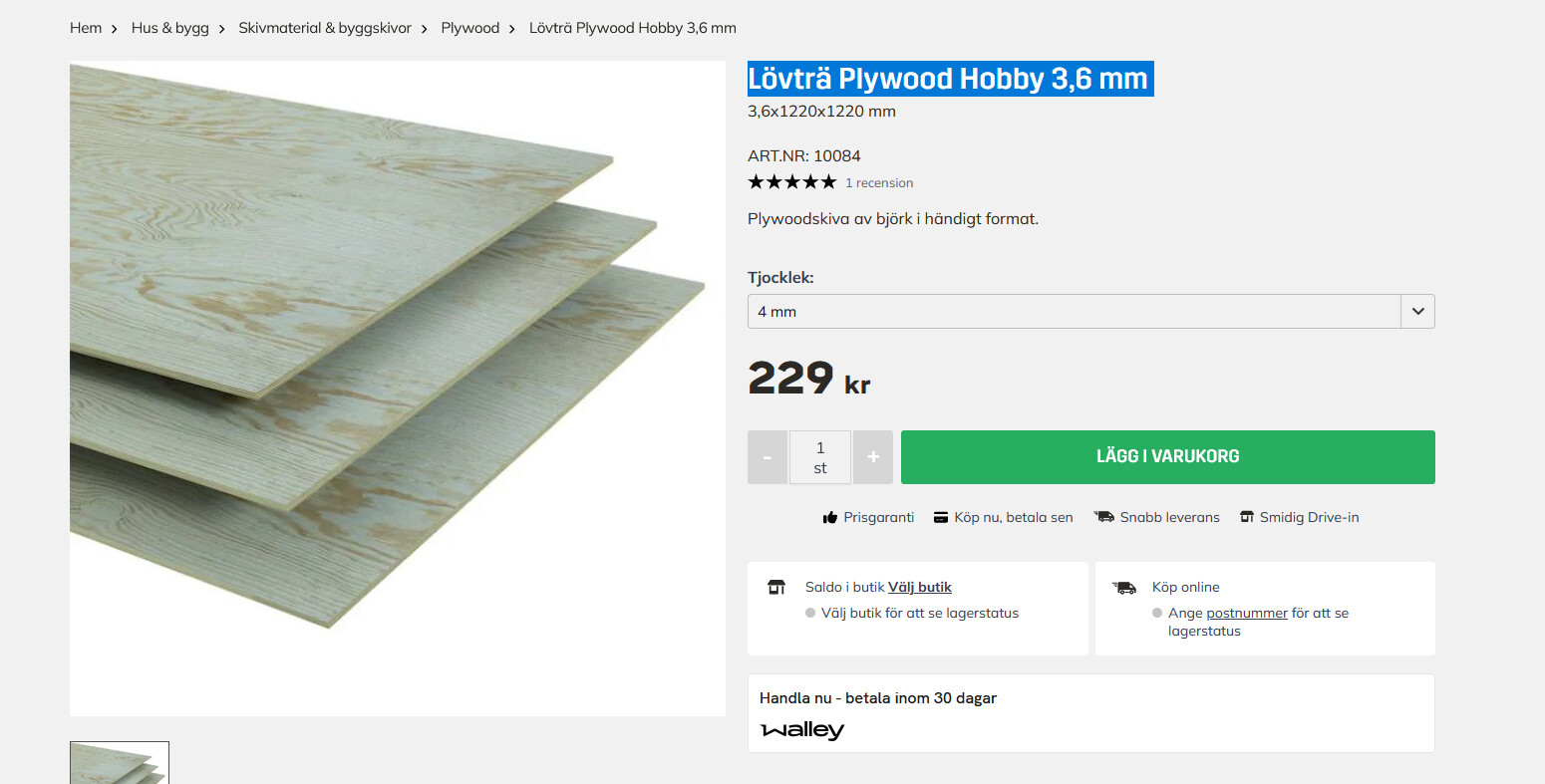

Tänkte kakla bakom en kamin, sitter massa lager tapet där idag som är svår att få bort.
Tänkte då skruva upp någon skiva att kakla på, men för att det inte ska bli för konstigt vid taklisten/bygga för mycket tjocklek vill jag använda en så tunn skiva det bara går.
Finns det något tunnare än renoveringsgips som funkar att kakla på? Har sett att det finns masonit som är 2,4mm tjock, funkar detta? Har även hittat följande skiva:
Skulle det funka?
Tack på förhand!

Plywood funkar inte. Ej heller annan träfiberbaserad skiva. Den kommer att röra på sig över årstiderna och då spricker fogen i kaklet, men även fixet kan släppa. Du kan troligtvis inte heller ha brännbart material så nära en kamin. Det gäller hela materialdjupet, inte bara ytan (kaklet)
Kolla upp tunn fibercementskiva, typ Cembrit, som är helt formstabil. Vad är det för material bakom tapeterna?
Edit: Bauhaus har en byggskiva som heter Ultrament Doit 4 mm som kanske funkar?

Ja, bakom en kamin ska det vara icke brännbart material. Exempelvis gips, minerit, plåt etc.
Det *kanske* kan gå att få det godkänt med en plywood-skiva som skyddas av ett lager keramik, men det känns som att du har lika stor risk att det blir nedslag från sotaren.
Nu är ju som sagt plywood inte något bra alternativ oavsett, men *om* du vill ha det så bör du först kontakta din lokala sotare för att få ett utlåtande om att det kommer att passera brandskyddskontrollen.
Men bäst och enklast är givetvis att göra rätt. Sätt en fibercementskiva på 6-9mm eller gips om du vill ha ett nytt lager istället för att ta ned tapeterna.

Vet inte med säkerhet men i övriga huset är det någon ganska porös masonitliknande skiva från 70-talet.
Har inte kommit förbi alla tapetlager än och hittar ingen skarv heller, ska försöka ta reda på detK Kane skrev:
Tack, då släpper jag tanken på träbaserad byggskiva. Har ca. 22cm mellan kaminens bakstycke och väggDowser4711 skrev:
