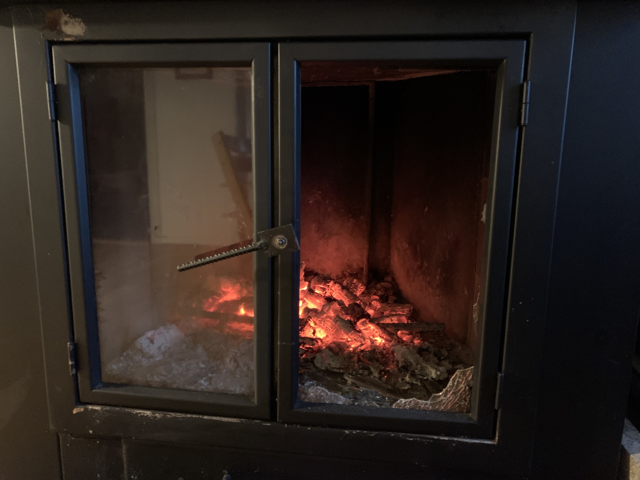

Vi har i två år eldat rätt så flitigt i vår plåtkamin, den är luftmantlad och försedd med (högljudd) fläkt som snabbt värmer vardagsrummet till 30°. Luckan har saknat tätningslist och jag tycker den suger rätt mycket luft genom den, vilket inte ska behövas eftersom den också tar luft utifrån. Dessutom ryker det såklart alltid in innan man fått drag.
Så jag skaffade en tätningslist, 2x10 mm självhäftande, och monterade. Luckan blev lite svårare att stänga, men inte mycket. Ändå small det till efter ett par minuter, glaset sprack. Upptäckte då att även glaset är otätat i karmen.
Är det inte meningen att man ska täta en sådan här lycka?
Finns det annars tunnare tätningar att få tag i?
