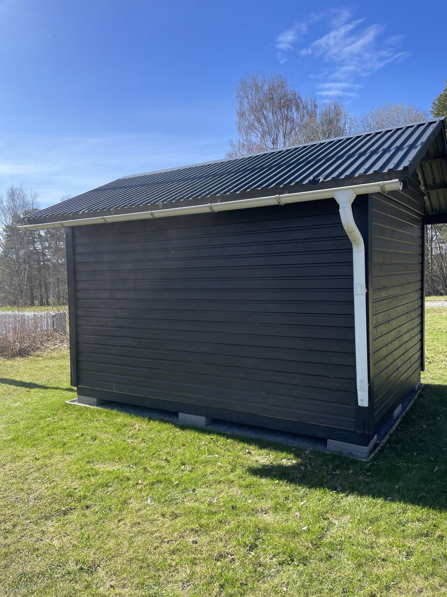

Har köpt ett förråd med vita hängrännor som jag nu vill byta ut till svarta. Klurar nu på om det finns några alternativ till att ha en utkastare längst ner (tänker att det kommer blir hål/en grop i gräsmattan där vattnet kommer ut) eller en regntunna, vilket lätt ser klumpigt ut om jag dessutom ska ha en på varje sida. Hjälp mig tänka här. Finns det andra altermativ, eller kan kag tänka annorlunda med de två alternativ jag redan kan tänka mig? Se bild hur det ser ut idag.

Hej
Har du ett behov av att spara vattnet för att kunna använda det för att vattna i trädgården eller ska det bara försvinna?
Vill du spara vattnet så kan du ha 1 tunna i mitten av huset och leda stupröret från båda sidorna dit.
Eller gräva ned tunnan. Men du behöver du en pump för att få upp vattnet eller ta upp det med hinkar till exempel.
Vill du att det försvinner få går det att göra en liten stenkista för stupröret slutar. Alltså ta bort gjorden och fylla med sten istället. Kanske ha ett galler ovanpå för att slippa få skräp som fyller upp mellan stenarna.

Det enklaste är nog att leda ut vattnet en bit och sedan lägga en betongplatta eller sten under som sprider ut vattnet över en större yta.
Fast det där att det blir hål är något överdrivet. Det blir fördjupningar men det är oftast lagom med en hink grövre sand med några års mellanrum för att fixa det och till slut har du en infilttationagrop fylld med sand. Lite snabbare går det om man gräver ut och lägger grovt grus i botten och sedan sand.
Du kan ju ha ett par ränndalsplattor som leder bort vattnet från utkastaren, men det känns kanske lite tveksamt om det blir snyggare och bättre. Killgissar att du inte kommer märka av vattnet som släpps ut från den blygsamma takytan.
