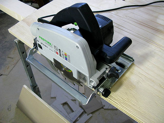

TS 55 - handhavande?
Okej, i det fallet skulle du alltså lägga skenan på den bit du vill ha kvar, precis som jag skulle. Då handlar det väl om att man vill lägga skenan på den stora delen av arbetsstycket, inte om huruvida det är delen man ska behålla eller inte. Jag lägger i regel skenan på den bit som är störst, och därmed den som kommer ligga kvar på underlaget efter sågning. I fösta hand vill jag ha skenan på den bit jag ska ha kvar, då skenans kant ger en exakt anvisning om var snittet hamnar, men ibland är det förstås mer praktiskt att göra tvärtom.
Det jag tyckte var konstigt var att du verkade rekommendera att lägga skenan på spillbiten generellt, jag tycker att det är andrahandslösningen som man tar till om det är opraktiskt att lägga den på biten som ska sparas.

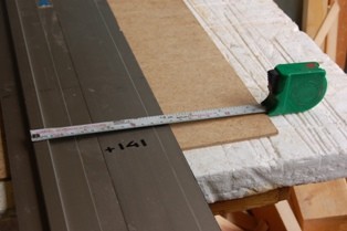

Du sparar mycket arbete genom att tillägna Dig den enkla metod jag beskrev. Egentligen handlar det ju bara om noggrann mätning.
Sedan är det olika metoder om man vill såga längs långsidan eller kortsidan. I första fallet måste det ske på exempelvis bockar.

Alla mina skenor har sågsnitt i ändarna då någon lagt skenan på biten som trillar lös då sågningen blir klar så att säga. Då vinglar man ofelbart till med sågen skenan åker nedåt med en smäll och har fula jack i sig och klingan är aningen slöare än förut. Ska faan inte låna ut grejorna utan att vara med eller ta deposition för en ny skena och klinga! I och för sig så är det mest skönhetsfel

"Jag lägger i regel skenan på den bit som är störst och därmed på den som kommer att ligga kvar på underlaget"
Det är så jag gör vid tillsågning av hyllplan. som jag skrev.
Jag har inte gett någon generell anvisning, väljer lämplig metod från fall till fall. Det handlar egentligen endast om att mäta rätt, sågklingans tjocklek, var snittet hamnar m.m.

Jag tror att vi är överens. Det var ditt inlägg
som fick mig att tro att du menade att man alltid skulle lägga skenan på biten man inte skulle ha kvar. Vi lägger väl båda skenan där det är smidigast och bäst i olika situationer. Och om det är hugget som stucket så lägger i alla fall jag den hellre på biten jag ska spara, för precisionens skull.

Ja, det är nog så, metoden man väljer beror ju på vilken bit man är ute efter. Och skenan måste alltid ligga på den bit som har underlag.
På bilden behöver jag en 100 mm bred remsa. Hur skenan läggs framgår, måttbandet visar 100 + 141 mm. En enkel, snabb och noggrann metod! Gör en provsågning för att få fram det mått som gäller för Din utrustning.

Troligen så använder du sänksågen som en handcirkel och det blir lite fel, den är nämligen helt värdelös att jobba med så.
Skälen är flera men framförallt så har den som du märkt inte klingan i skärläge förrän man trycker till och det gör den omöjlig som generell handcirkel för t ex reglar mm
Dess styrka är med en skena och/eller att börja mitt i något.
Kort sagt, det är en helt annan maskin än en vanlig handcirkelsåg och det tar ett tag att komma underfund med vad den är bra och mindre bra på. Generella byggjobb är den i alla fall inte bra på men däramot ersätter den med bravur en formatsåg ec på fältet.
